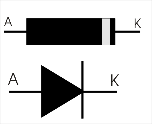

Non è detto. Spesso i ricevitori sono scuri e gli emettitori chiari. Quando li acquisto, segno sempre il contenitore con una "E" od una "R" per non confonderli. Spesso i fototransistor sono di color sanguinaccio, penso quindi che sia "A".
I diodi vogliono collegati con la linea laterale verso l'uscita. Per farla semplice, guardando il seguente disegno..
31,86 KB
Il verso di montaggio corrisponde al senso dello schema, ove "A" corrisponde all'anodo (ingresso positivo) e "K" corrisponde al catodo (uscita)
I diodi 1N4148 sono spesso rossi, con la riga nera, ma è la stessa cosa.
