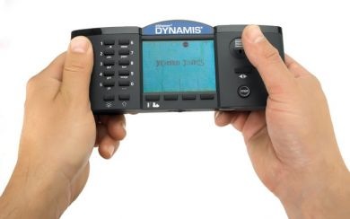

Da qualche giorno il telecomando della mia Ez Dynamis Bachmann (Esu)
18,12 KB
faceva le bizze, nel senso che al primo avvio del cursore il display cominciava a visualizzare in rapidissima sequenza tutte le loco o tutte le opzioni di menu, ripetendo la cosa più volte durante le operazioni, anche dopo smanettamenti che lo fermavano temporaneamente.
L'ho aperto, ma ovviamente non ho trovato nulla di visivamente anomalo. Allora ho pensato all'ossidazione dei contatti del cursore e mi è venuta la balzana idea di far penetrare dell'Avio, sì quello che normalmente si usa per i binari, dentro la scatoletta del cursore stesso, non potendo però agire direttamente sui contatti.
Funziona! Il telecomando non fa più scherzi.
Che ne pensate?

secondo me avevi uno dei tastini che stava sempre chiuso, magari a causa di sporcizia o altro, oppure avevi un falso contatto sempre in uno dei tasti a membrana. Con la avio hai levato il problema però attento... le membrane dei tasti talvolta non sopportano chimici aggressivi. Meglio utilizzare prodotti specifici per la pulizia di parti elettroniche o, al limite, l'alcool isopropilico.

No, Mario, i tasti andavano bene, li avevo provati tutti prima, e comunque con l'Avio ho trattato solo il cursore, quello sotto il pollice nella foto, che non ha parti plastiche e nemmeno membrane conduttrici. Probabilmente si era formata una lieve ossidazione contro la quale è bastato un velo di Avio. Vedremo quanto durerà, ma almeno avrò trovato una soluzione provvisoria.
