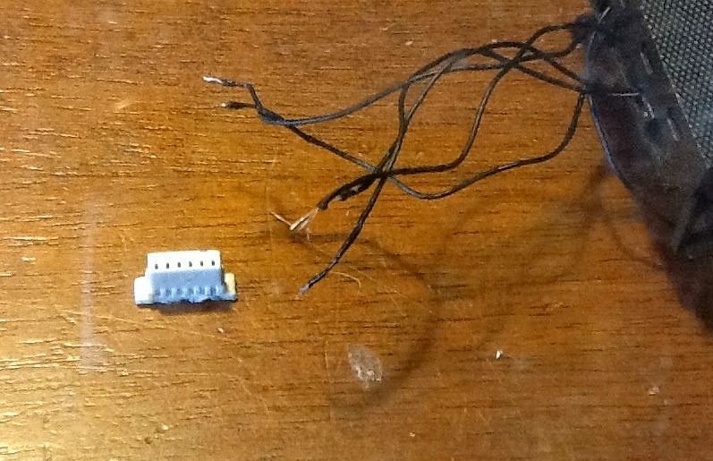

A causa di un deragliamento, due cavetti del connettore tra tender e loco Gr 640 OsKar si sono staccati. Ovviamente ho provato a saldarli, ma nel frattempo se ne sono staccati altri due. Dopo altri tentativi, il risultato è il guasto totale delle connessioni.
Due domande:
1- si trovano connettori simili nei negozi di elettronica (temo che OsKar mi obblighi a comprare l'intera scheda del tender);
2- volendo collegare senza spinotti tender e loco, come si apre la 640 senza combinare altri guai?
Il connettore è questo:
134,81 KB

Ciao Carlo, non è un connettore sconosciutissimo, nei negozi di elettronica dovresti trovarlo, meglio ancora da qualche riparatore di tv o pc, in qualche piastra potresti facilmente trovarlo.
Altrimenti on line sui soliti siti di ricambi elettronici: distrelec, RS.... e tutti gli altri. (Chiedi a roy67 ne conoscerà di sicuro qualcun'altro)

Carlo, normalmente all'estremità dei cavetti viene crimpato un terminale metallico che ha una linguetta di fermo, tale linguetta è quella che lo tiene all'interno del corpo in plastica.
Quando si rompe il filo all'attaccatura con il terminale metallico, per poterlo saldare occorre estrarlo dal corpo in plastica.
Io adopero uno spillo, una graffetta metallica o un cacciavitino, in base alle dimensioni del morsetto e relativa linguetta; basta schiacciarla un pò e contemporaneamente estrarre il terminale metallico che una volta fuori si può saldare più agevolmente, senza timore di fondere la plastica.
Spero di averti descritto in modo chiaro come operare una prossima volta, in caso di rotture.

Sospettavo che bastasse tentare di estrarre il terminale, ma essendosi prima staccato un solo cavetto ho provato a saldarlo e c'ero anche riuscito, ma poi se n'è staccato un altro e sono cominciati i guai...
Per caso sai dirmi come si chiamano quei connettori?

se scrivi ad oskar ti rimandano il connettore con i fili da saldare sul PCB. Un mio amico lo ha richiesto e dalla Oskar hanno risposto che con la nuova fornitura avranno a breve a disposizione il pezzo

questo connettore si è rotto anche sulla Gr640 di un mio amico. Ne abbiamo trovato uno analogo in un rottame elettronico, mi pare fosse una piastra di una stampante o qualcosa di simile... in effetti è un microconnettore abbastanza standard, bisognerebbe controllare nell'assortimento di RS o Farnell o similari...

il connettore è standard, non mi ricordo il passo in questo momento. Il problema sono le spinette che richiedono apposita crimpatrice, all'esiguo costo di un centinaio di euro. Ogni intervento di saldatura su spinette già crimpate dura poco. La saldatura rende troppo rigido il filo, il quale è destinato a spezzarsi nuovamente, questo è il risultato dell'intervento effettuato sulla 640 del mio amico (con sladature con punta micro e mega lente di ingrandimento).
@cararci: hai 3 scelte, non è poco!!! :grin:
1) ti procuri le spinette e provi a crimparle a mano (lavoro da microchirurgia)
2) compri la crimpatrice
3) aspetti battino :wink:

se sei fortunato riesci a trovare il connettore con i cavi già crimpati. Quello che avevo recuperato io era fatto così. Diversamente sono d'accordo con Giulio, il solo connettore da "crimpare" è un bagno di sangue...

C'è sempre l'altra soluzione di connettere direttamente ai contatti della loco, senza spinotti; tender e loco, però, non si separerebbero più. Oppure sostituire i connettori con altri più maneggevoli e resistenti. Ma bisogna aprire la loco e nessuno, finora, mi ha detto come.

Carlo perchè non metti dei connettori tipo tulipano????
Sono piccolissimi e reperibili in qualsiasi negozio di elettronica, costano una stupidata :wink:
Tanto per intenderci sono come le spinette dei decoder

connettori tipo quello, nei negozi di elettronica tipo GBC penso siano abbastanza facili da trovare.
come già ti dicevano altri amici poco sopra, con il connettore dono forniti dei piccoli microcontatti da infilare sul filo, come poi fanno innestati nel connettore.

Giusto ieri sera pensavo a come sostituire la femmina di quei connettori, ma senza dover cambiare anche il maschio della loco. I tulipani si adatterebbero a quest'ultimo?

Non ne ho, posso tentare di trovarne in internet. Devo misurare la distanza tra i contatti, che si chiama passo, mi pare; ma trovare anche la giusta misura dello spessore di ogni contatto. Dico bene?

Non facciamo casino. stasera guardo il passo e vedo se si trovano dei cavi già crimpati, altrimenti aspetta Battino, ha detto due mesi, ma è stato largo....A novegro qualcosa presenteranno, e vuoi che non servano quei connettori?

i tulipani con gli oskar non hanno niente a che vedere,passo e sezione diversi,e in piu oskar sono con il fermo e guida per non invertirli,qurl genere di connettori si trova su schede segnale,tra schede madri e accessorie
