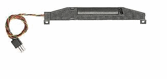

Mi sa proprio che dovrai acquistare questi:
Roco 61195 -
Motore UNIVERSALE per tutti gli scambi ROCO Geoline

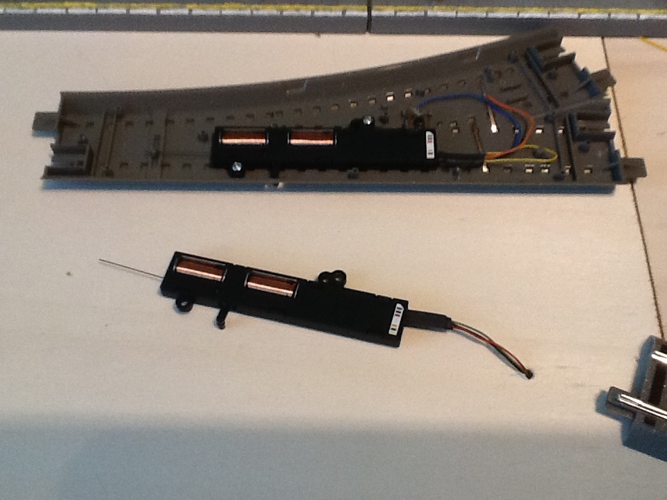

185,98 KB
Ecco come si vede sulla foto fuori dalla scambio l'ago funziona bene.....ma dentro no

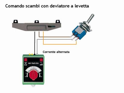

#13 Messaggio da capostazione75 »
Per il collegamento dal trafo allo scambio ho seguito questo schema

Praticamente quando il motore e' dentro il suo alloggio....fatica a fare lo scatto per muovere lo scambio!
Messaggi: 4385
Re: Motore elettrico per scambio
#15 Messaggio da saverD445 »
Ciao, hai provato lo scambio manualmente ??
Potrebbe avere l'escursione degli aghi bloccata, io in alcuni ci ho messo dello spray sbloccante per renderli piu' fluidi.

#16 Messaggio da capostazione75 »
Si in manuale e' ok....funziona perfettamente e il meccanismo lo ho lubrificato!

#18 Messaggio da Massimo Salvadori »
Ciao a Tutti, state parlando di motore per scambio, ma nelle foto sono riprodotti degli elettromagneti, La differenza è sostanziale, gli elettromagneti sono comandati da un impulso, il circuito si chiude per un tempo brevissimo e poi si riapre, mentre i motori sono azionati da un interruttore che chiude il circuito, aziona un vero motorino, che gira finchè un interruttore di fine corsa non riapre il circuito. Spiegazione forse un po' macchinosa e non tanto chiara, ma gli elettromagneti fanno lo "scatto" e i motori fanno l' azionamento "lento".
Se la precisazione è inutile cestinate pure il tutto. :wink: :wink: :wink: :wink:
#19 Messaggio da marioscd »
io credo che quegli scambi siano quelli ad elettromagnete. Se non funzionano all'interno del deviatoio i motivi possono essere diversi... o non è stato alloggiato correttamente, o il deviatoio ha l'ago che scorre con fatica a causa di qualche problema meccanico oppure la forza elettrica necessaria al suo movimento, quando "caricato" dalla meccanica del deviatoio, è insufficiente... io ho esperienza con motori analoghi della Fleischmann che se non vengono pompati con almeno 20V (ma meglio anche 22V) o meglio ancora con un circuito a scarica capacitiva, fanno molta fatica a muoversi. Prova a comandarli con un'altro trasformatore e controlla di usare almeno l'uscita a 16Vca e non altre...
