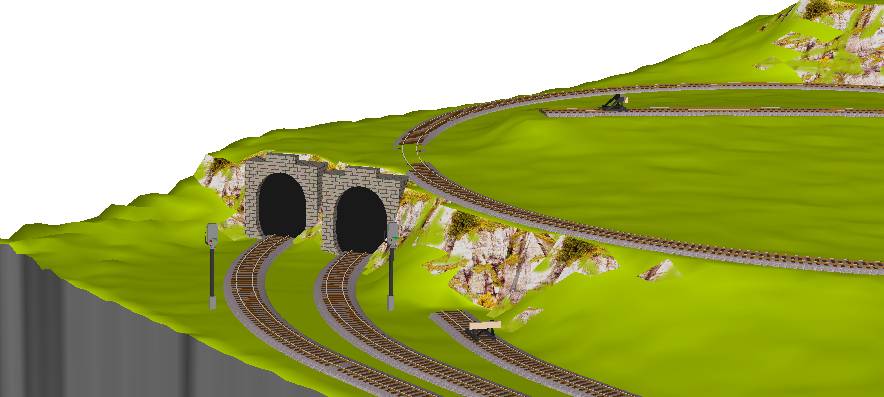

Quindi, se volessimo fare i pignoli i semafori andrebbero fatti così:
2 a vela tonda:
1 a vela quadra:

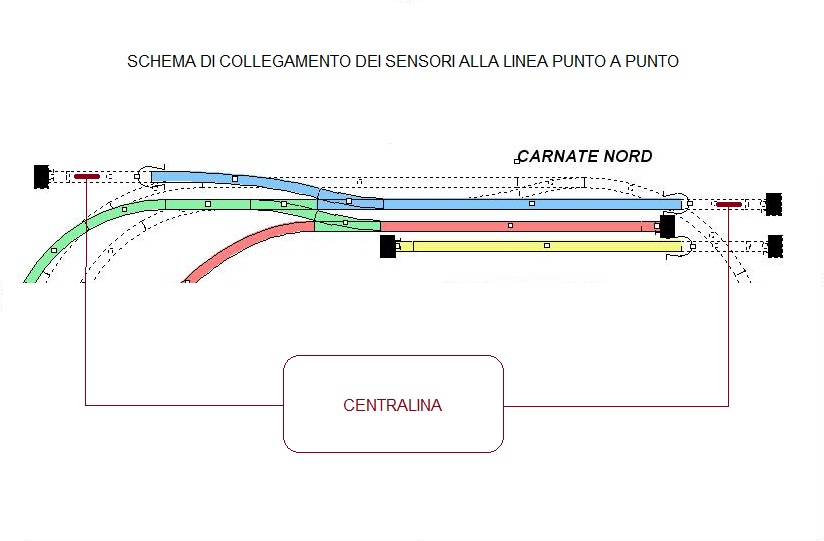

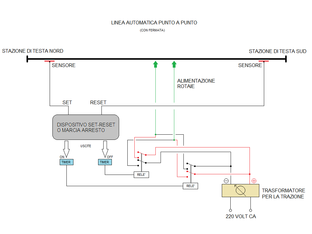

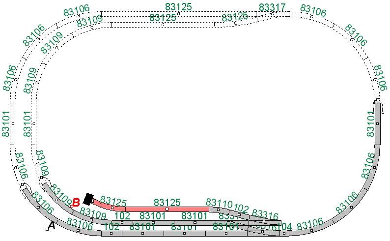

ho finalmente risolto i problemi della centralina che controlla la linea punto a punto (un transistor difettoso) e ora posso proporvela in quanto il collaudo è andato a buon fine.
Nelle immagini allegate è possibile vedere la linea azzurra interessata e lo schema a blocchi della centralina.
Per lo schema della linea ho usato un disegno di Andrea postato sul forum per evidenziare la posizione dei sensori usati nel progetto che andranno collegati alla centralina come evidenziato.
Per lo schema a blocchi ho cercato di rappresentare gli elementi base ed i collegamenti.
Tuttavia, per chi lo desiderasse posso fornire schema, circuito stampato e descrizione completa dell'impianto.
La logica di funzionamento è molto semplice; il treno percorre l'intera linea avanti e indietro all'infinito invertendo di volta in volta il senso di marcia. E' prevista anche una breve sosta alle fermate capolinea di circa 5-6 secondi. E' possibile anche modificare il tempo di sosta.
Il pannello di controllo che verrà implementato, permetterà di bypassare il circuito e di comandare manualmente tutte le funzioni dell'impianto.
Questo è importante, perchè potrebbe succedere che si verifichino dei guasti o malfunzionamenti. In questo caso, l'operatore capostazione gestirà il problema.
Infine mi rivolgo ai realizzatori del plastico per chiedere una ulteriore sicurezza meccanica che preservi le motrici in caso si verifichino eventuali guasti.
Cioè, visto che le fermate ai capolinea sono nascoste, sarebbe opportuno installare dei paracarri in gommapiuma o qualcosa che attutisca un eventuale impatto contro il muro qualora il treno non si fermasse.
I paracarri non si vedrebbero in quanto sono nascosti e preserverebbero i treni da spiacevoli rotture per urto accidentale.
Appena possibile posto qualche foto...
68,75 KB
36,48 KB
Messaggi: 23684
Re: Linea "da punto a punto" e sistema "a blocchi"
#20 Messaggio da Andrea »
Fantastico Edgardo,
figurati che è chiaro persino a me!
E' proprio ciò che ci interessa.
Poi realizzo anche una guida e la pubblico.
Anche nel forum sarebbe indicato inserire una sezione ad hoc sull'elettronica visto che sei così ferrato.
Per il discorso respingenti li inseriremo di sicuro... ci mandi nelle spese!!

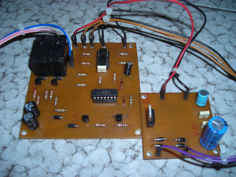

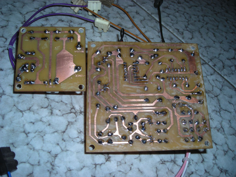

Premessa obbligatoria rivolta ai possessori delle motrici che circoleranno sul plastico. E ci tengo che esse non si scontrino :cool:
La centralina è pronta ed è visibile qui:
147 KB
135,46 KB

#23 Messaggio da Andrea »
Edgardo Rosatti ha scritto:
OK :smile:
Non mi reputo un esperto in elettronica...
Devo dure oltretutto, che sei anche molto spiritoso...
Per le motrici direi che non c'è problema in quanto circoleranno quelle di Massimo.
Anche se ne va a fuoco qualcuna, amnen, ne ha talmente tante...
:cool: :cool:
Scherzi a parte, mi pare un lavoro pulito ed ordinato.
Alla prima occasione proviamo a far andare un treno in TT avanti e indietro.
E facciamo pure un bel video!
Tengo pronto l'estintore!
:wink:

Ciao,
per me va bene, cioè fare prove del circuito serve molto così testiamo l'impianto. Quando sarà possibile fammelo sapere.
Vedrai che i pompieri non serviranno :cool: e le motrici di Massimo non si romperanno :smile:
