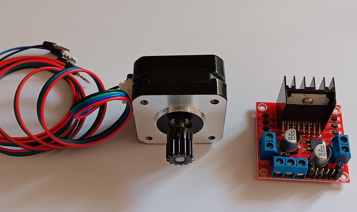

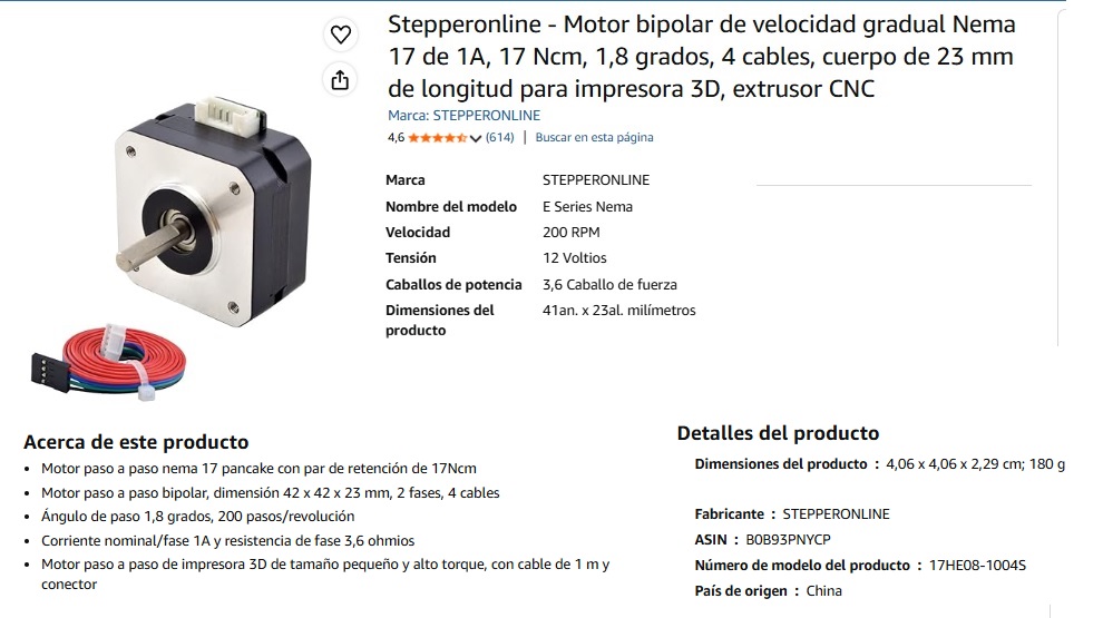

Mi è capitato ultimamente di usare uno stepper Nema17 a 200 passi, come quello nell’immagine seguente, per muovere una piattaforma autocostruita tramite Arduino Nano.
Avevo scelto il vecchio driver L298N che però ho dovuto cambiare per l’eccessiva rumorosità del motore in funzione.

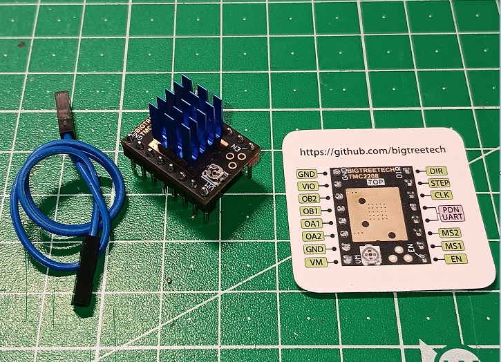

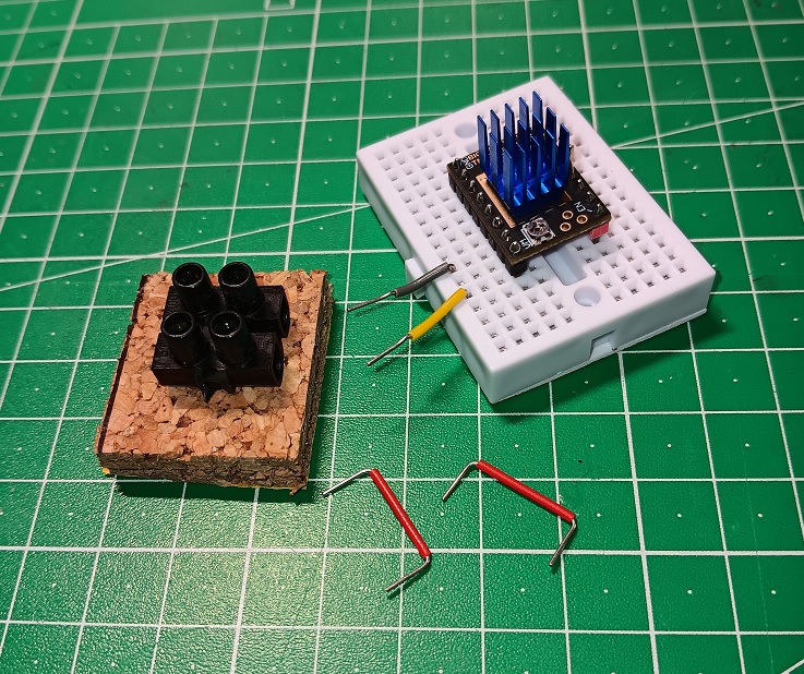

Di seguito l’immagine di quanto presente nella confezione del driver TMC2208.
Molto utile la schedina che riporta il significato di ogni contatto.
Per l’uso del driver mi sono procurato delle piccole basette di prova o breadbord e relativi jumper di collegamento, così da realizzare un sistema stabile di connessioni. Inserendo un jumper corto da una parte nella breadboard e dall’altra nei morsetti a vite, ho potuto fare le prove del caso in tutta comodità.

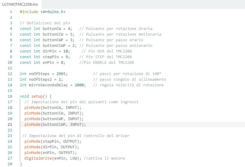

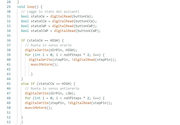

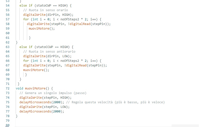

Il risultato ottenuto è lo sketch che segue, ma che ritengo vada migliorato. In particolare non sono riuscito a far si che i pulsanti che muovono di un solo passo eseguano un comando singolo per volta, con un intervallo di 1 o 2 secondi. Inserendo un “delay” non funziona più nulla.
Premendoli anche brevemente la piattaforma ruota di diversi passi.
Ringrazio se qualcuno ha suggerimenti

tre suggerimenti per cercare di migliorare il funzionamento.
1. un pulsante, per la sua meccanica, non funziona come un interrutore. quando lo premi genera una serie di impulsi. Questo vuol dire che tu premi una volta, ma arduino (che è più veloce del tuo dito) legge come se lo avessi prenuto più volte. Devi pertanto cercare in rete come impostare la lettura di un pulsante escludendo il rimbalzo (tecnica debouce).
2. quando la variabile bool che tiene il valore del pulsante l'hai processata (se HIGH allora muovi il motore) riportala a LOW. Può sembrare una cosa ridondante e inutile, ma sempre meglio essere sicuri dello stato in cui si trova una variabile quando inizia il loop. Questa variabile innesca un qualcosa quando il suo stato è HIGH. Portandolo manualmente a LOW sei sicuro che lo stato HIGH deriva da un vero comando sul pulsante
if (statoCW == HIGH){
statoCW = LOW;
3. evita di usare delay() e i suoi derivati. Queste istruzioni bloccano completamente il processore. usa millis() o, nel tuo caso, micros() (anche qui la rete ti può dare ottimi suggerimenti)
Buon test
daniele

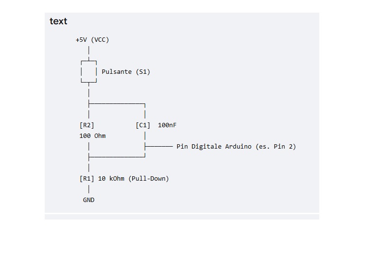

Grazie Daniele!
E se usassi un debounce hardware con un condensatore e resistore per ciascuno dei due pulsanti in pull down?

#4 Messaggio da anam »
La soluzione hardware ha il vantaggio di mantenere pulito il codice. La software è più veloce da implementare e facilmente personalizzabile
Output on press then repeat while button is held - Fonte forum.arduino.cc
Qui si parla del problema.
Potrei suggerire la solita via di mezzo. Un pulsante con soluzione hardware ed uno software. Così vedi quale fa più al tuo caso.
