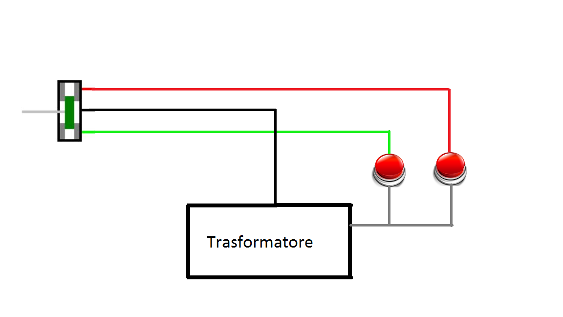

salve ragazzi, ho finito di montare i miei motori sotto pancia della horbny. Ho comprato un traformatore apposta per far funzionare tutti i motori, passa da 230v a 24v. I motori horbny hanno 3 fili rosso verde e nero. Siccome ho montato 11 motori vorrei qualche consiglio su come fare ordine con i fili. Da quello che ho letto nlla guida che c'è qua sul forum il filo nero va collegato al traformatore, mentre i cavi ad un interruttore.
32,95 KB
seguendo lo schema elettrico che ho trovato nella guida, i fili neri dei motori posso unirli in un unico cavo che si collega al trasformatore?
come mai gli interruttori viene usato a 3 vie?

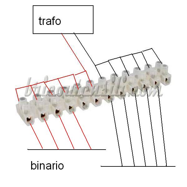

Per il cavo nero puoi utilizzare un mammuth,
da un lato diciamo A fai arrivare il cavo dal trafo il nero , poi tramite ponticelli a U connetti tutte le prese del lato dove hai il filo nero.
Dal lato B connetti i fili neri che arrivano dai deviatoi.
35,04 KB
In questo modo in caso di guasto sconnetti solo il filo del deviatoio interessato e non tutti assieme come vorresti fare.

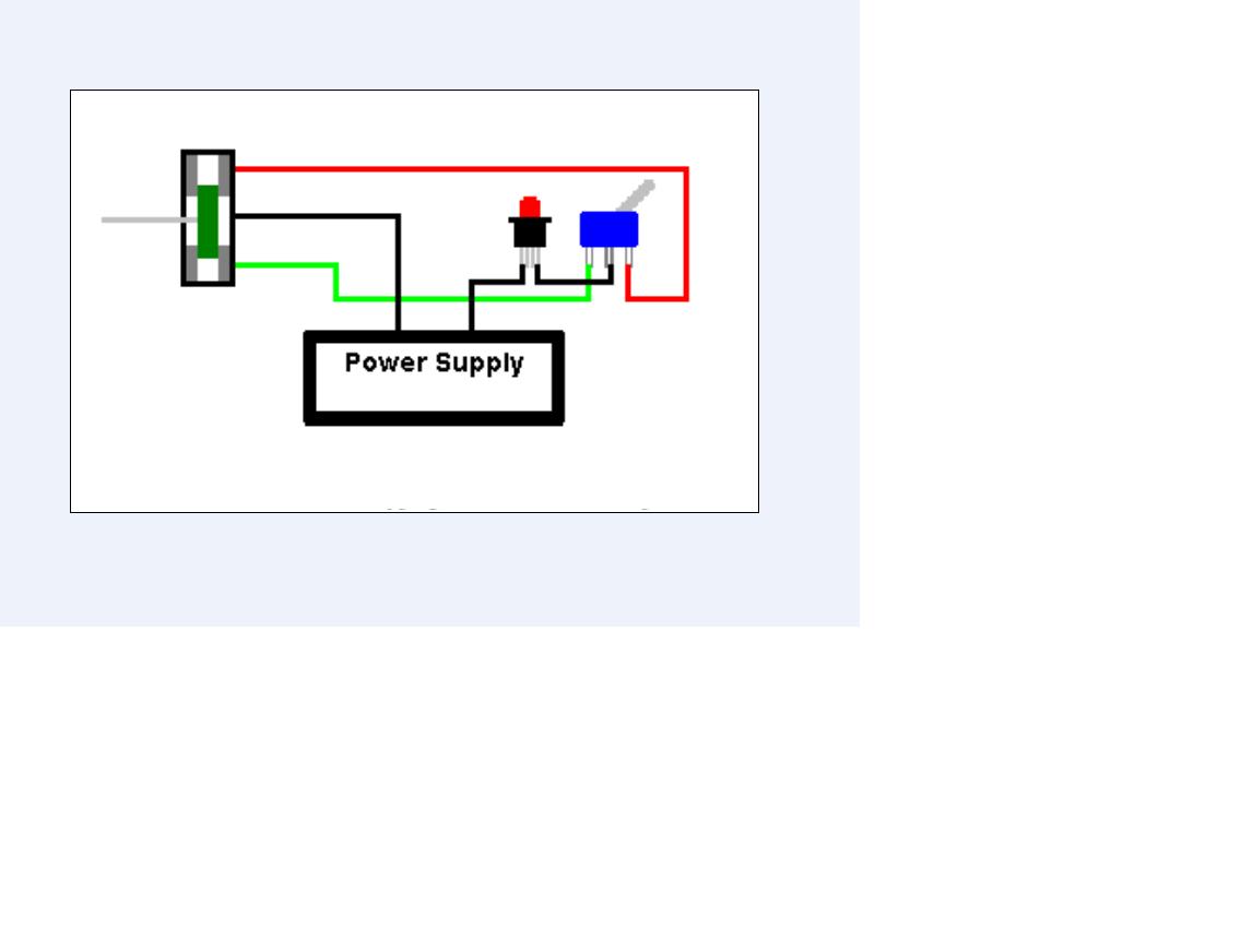

Di solito sono più utilizzati i pulsanti NA / NC , lo schema e corretto ma sarebbe meglio utilizzare i pulsanti poichè si staccano in automatico mentre l'interruttore a levette se è del modello senza molletta di ritorno rischi di lasciare le bobine alimentate, le tre funzioni servono per attivare gli aghi nelle due posizioni in corretta direzione, in deviata e riposo non alimentata da corrente.
Qundi si, ora che modello di deviatoi hai? con cuore polarizzato o no? Ovvero di metallo o in plastica?

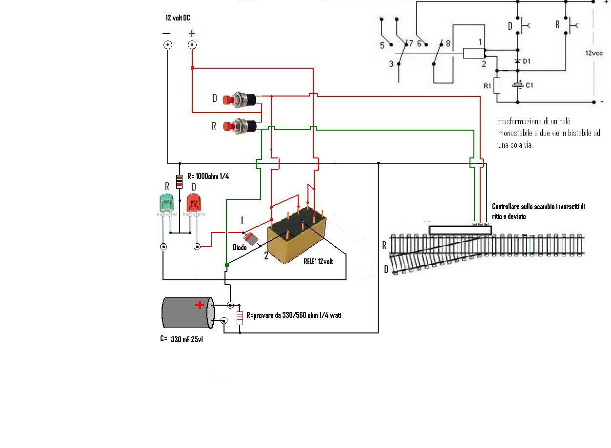

Il secondo schema è per farti vedere come si utilizzano i pulsanti,
Mentre lo schema riguarda un sistema a scarica capacitativa.

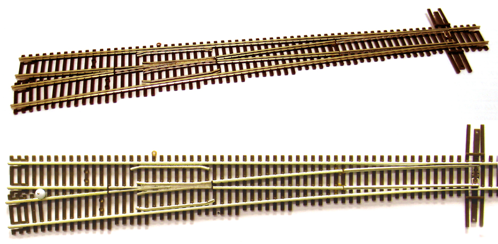

126,91 KB

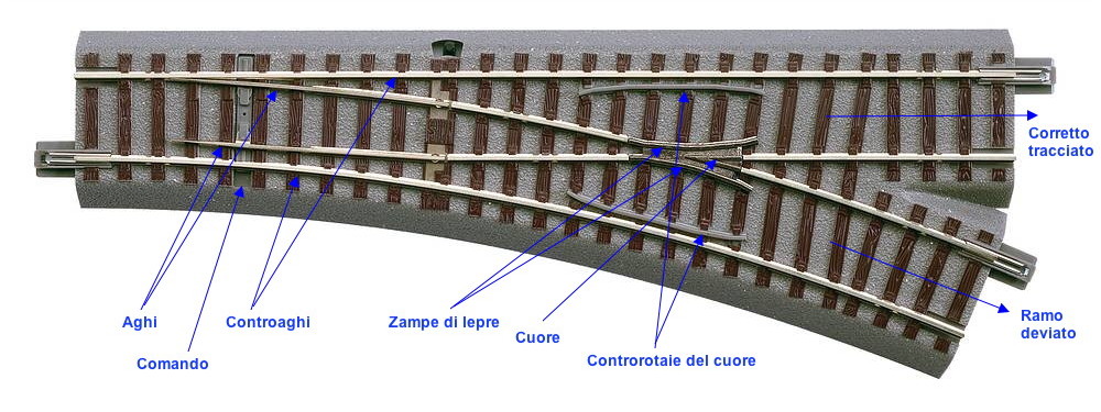

Qui sopra puoi vedere come è costituito un deviatoio in tutti i suoi componenti, il cuore in questo caso è in plastica quindi NON polarizzato.
355,83 KB
Mentre in questo caso, il cuore è in metallo QUINDI polarizzato.
53,98 KB
Nel caso degli Hornoby che non dovrebbero essere polarizzati non hai la necessita di montare un interruttore switching per alimentare il cuore metallico

quindi mi consigli di usare il pulsante? una volta premuto lo scambio si aziona ma quando lo rilascio lo scambio resta in quella posizione? se uso i pulsanti ne servono 2 per scambio?
Re: collegamenti elettrici motore scambi
#14 Messaggio da v200 »
Si esatto due pulsanti apri e chiudi o l' apposito interruttore Hornoby nero
andrace
Messaggi: 237
Iscritto il: mercoledì 24 aprile 2013, 14:46
Nome: andrea
#15 Messaggio da andrace »
ok, vediamo se ora mi è tutto chiaro.
Motorino dello scambio 3 fili: Nero, Rosso e Verde.
Filo Nero collego a una uscita del traformatore 24v
Filo Rosso arriva al primo pulsante
Filo Verde arriva al secondo pulsante
Dai pulsanti parte un filo che arriva alla seconda uscita del trasformatore a 24v
se voglio mettere un led lo posiziono tra il pulsante e il filo che arriva alla sencosa uscita a 24v
giusto?

OK per i collegamenti.
I diodi luminosi vengono alimentati in CC corrente continua quindi per alimentarli in CA devi mettere un ponte diodi che raddrizzi da CA in CC. una resistenza dal valore opportuno in base al colore del led e se non ricordo male i led vanno montati dopo i pulsanti altrimenti rimangono sempre accesi.

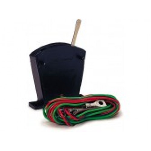

Hornby per i motori a bobina consiglia il suo interruttore R044 nero che è un ON/OFF/ON
21,88 KB

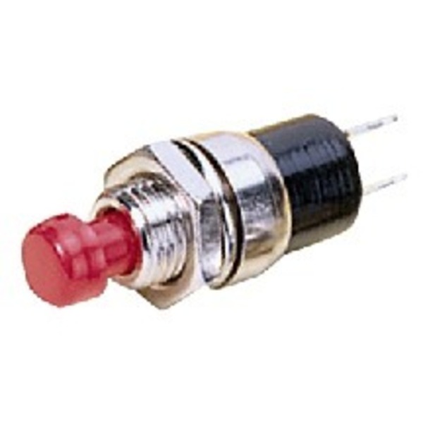

Oppure i pulsanti NA/NC
29,75 KB
