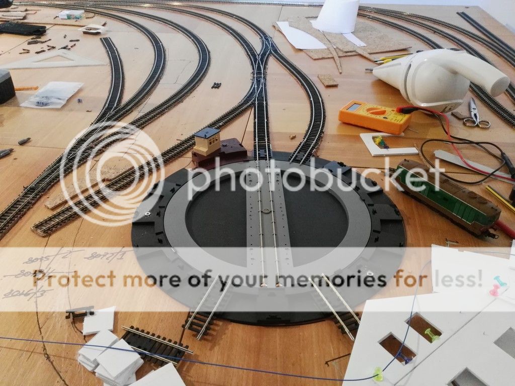

salve ragazzi, oggi ho passato il pomerggio sulla mia piattaforma girevole dell Horbny.
premetto subito che non sono un genio per quanto riguarda i collegamenti elettrici.

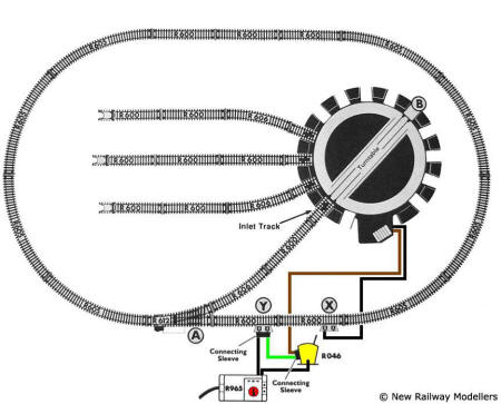

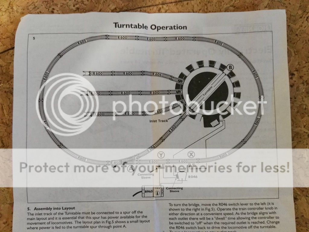

Questo è lo schema elettrico su come montarla.

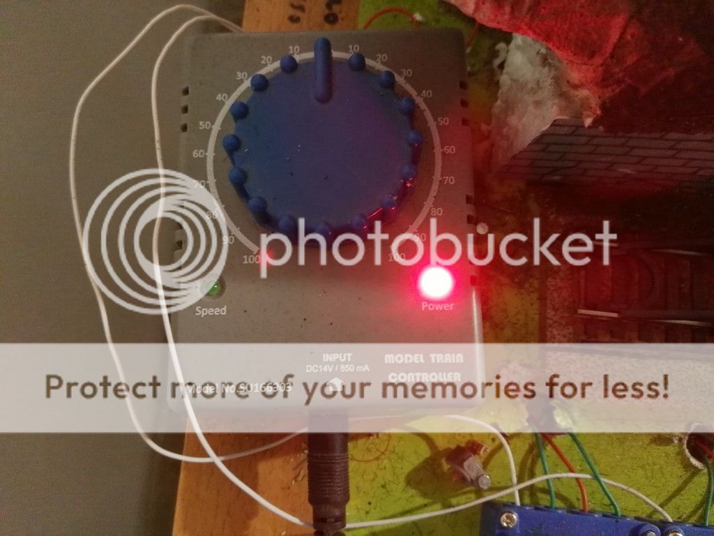

questo è il mio trasformatore.
il problema è il seguente: Attacco tutti i fili e già i semafori della ferrovia si spengono. Faccio salire la locomotiva sopra la piattoforma, gli faccio fare un giro di rotazione per provare. Appena tocca il binario dove c'è corrente la locomotiva parte a razzo anche se il trasformatore è messo a velocità 0.
dove sbaglio?

Ti consiglio di scollegare tutto e di fare solo ed esclusivamente i collegamenti riportati nel foglio di istruzioni che hai allegato nel primo post.

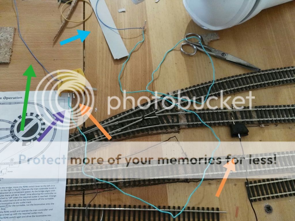

Ecco una foto dei collegamenti elettrici che ho fatto.L e frecce arancioni bsono i cavi della piattaforma, nero collegato al punto B marrone allo switch.La freccia viola è l'altro cavo in dotazione alla piattaforma che è collegata al punto A come da istruzioni. La freccia verde è collegato al trasformatore. Sicuramente mi perdo in un biccher d'acqua ma come già detto sono negato in elettronica. Dove sbaglio?

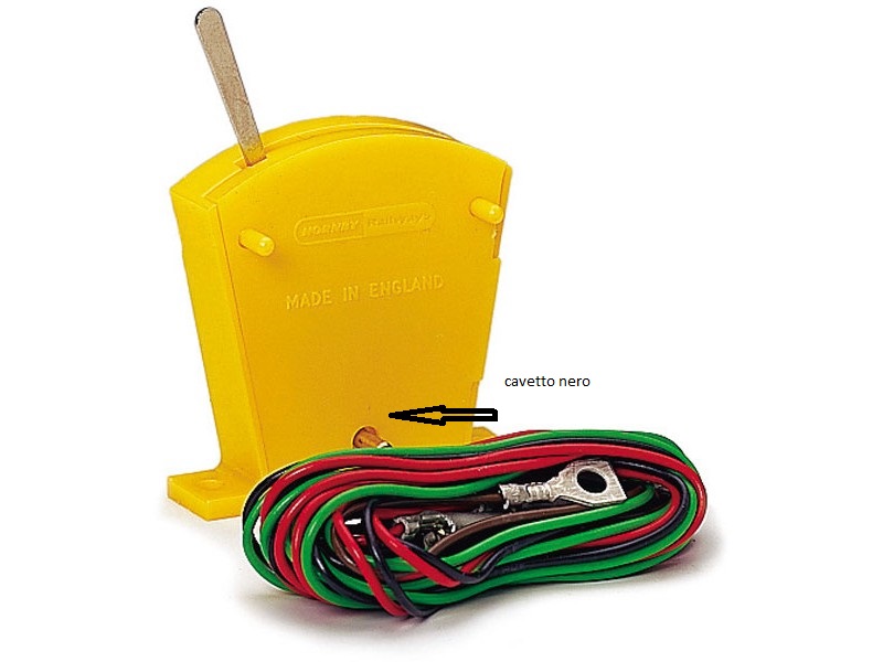

Partendo dal trafo R 965 spina tutto a destra cavetto nero collegato al interruttore
R 046 di fianco parte larga
71,91 KB
Dal interruttore R046 parte il cavetto verde spina in basso fianco stretto e si connette alla rotaia con apposito attacco a DX.
Dal trafo partendo da destra ,seconda spina a sinistra del cavetto nero che va al R046, da qui ti connetti all'attacco rotaia alla connessione SX.
Dal R046 parti con il cavetto marrone dalla spina in alto fianco stretto e vai alla
piattaforma ti colleghi alla spina più esterna.
Dalla rotaia tramite apposito connettore parti dalla spina SX e vai alla piattaforma ti colleghi alla presa più interna

Faccio una supposizione in base alle istruzioni del sito inglese da cui ho tratto i disegni
Cita ""In precedenza è stato impressione che l'interruttore giallo controllato il piatto rotante e che questo è stato collegato all'uscita di alimentazione accessorio. Questo non è il caso. L'unità di rotazione è controllata dallo stesso regolatore che guida il loco su di esso. L'interruttore giallo viene utilizzato per passare il controllo tra la locomotiva e il giradischi. Poiché il giradischi è controllato dal controller treno si è in grado di controllare la velocità e la direzione del giradischi proprio come si fa con le locomotive. Ho trovato che il giradischi è rumoroso se si accende troppo veloce. Questo è a causa della dentatura necessaria per permettere al motore di girare il giradischi con una locomotiva pesante ""
Ora arrivi con la loco sulla piattaforma girevole.
Azzeri la velocità
Commuti tramite interruttore R046 ( dai corrente al motore della piattaforma )
Con il reostato che utilizzi per la marcia del treno piloti la rotazione, raggiungi la posizione voluta e porti a 0 la velocità.
Commuti l'interruttore R046
Adesso puoi pilotare la loco

niente la loco continua a muoversi :( i collegamenti sono giusti perchè ora la piattaforma riesco a regolare la velocità e il senso di rotazione. Rimane questo problema della loco. nei tratti che uso per accedere alla piattaforma a distanza 30 cm ho saldato i fili per l'elettricità per il treno, può darsi che sia quello a dare fastidio?

capito però non mi torna. Nelle istruzioni non parla di scarpette isolanti o roba simile dunque dovrebbe funzionare lo stesso normalmente.
Ti ho segnato in arancione le saldature sui binari.
In bianco l'inlet track
ho natoto un'altra cosa. Quando arrivo a fare un giro della piattaforma, il binario di destra del ponte tocca il binario sinistro si blocca tutto. Secondo me è dovuto che sulla ferrovia ci sia ancora corrente e come tocca il lato sbagliato del binario fa tipo corto e non funzona più nulla.

Vedi il post qui sopra stavamo scrivendo contemporaneamente,
Un solo binario va elettrificato che porta alla piattaforma " solo quello con le linguette" quindi quello che hai elettrificato in più porta continuità.
Pertanto hai sempre corrente sul ponte
Quando fai un giro di 180° inverti le polarità ma all' interno della piattaforma dovrebbe esserci un ponte diodi o un invertitore switch per non fare il corto.
Prova ad alimentare solo tramite i cablaggi per la rotazione e il binario di accesso con le linguette togliendo le varie saldature dei fili suplementari

Ok ho tolto i fili saldati e ora funziona. Devo ricordarmi di girare gli scambi prima cosi da togliere la corrente alla ferrovia chr porta alla piattaforma
