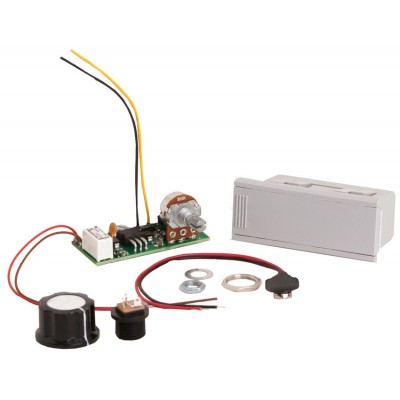

vorrei utilizzare un alimentatore switching 9V _1,5 A abbinato a un regolatore elettronico per alimentare un plastico in valigetta scala Z, questa scelta ricade per i motivi di spazio inoltre dovrei montare un interruttore per variare la polarità e un interruttore on/off.
Potreste postarmi uno schema per i collegamenti?

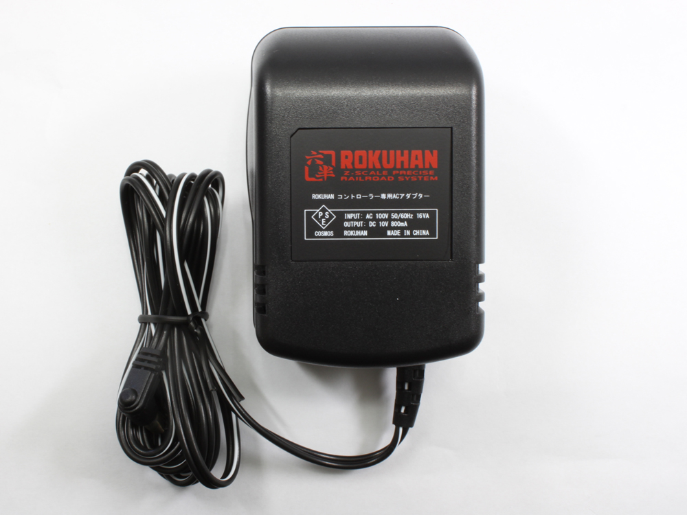

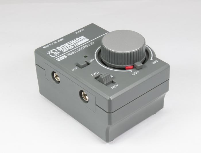

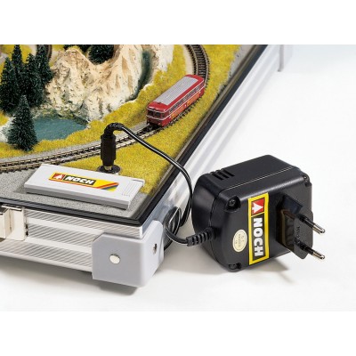

andando sul sito della Noch per i propri plastici in valigia vende un alimentatore switch a 9V per 2,7 A ed un regolatore elettronico, anche Jorghen e Rokuan vendono alimentatori switch e regolatori elettronici a parte per i loro plastici in valigia anzi Rokuan da l'alimentatore 10V per 800mA.( tutti a prezzi esosi confronto ai prezzi praticati nei negozi di elettronica per prodotti simili)

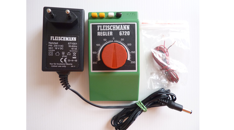

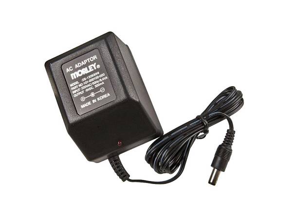

Roby sei sicuro che quegli alimentatori siano switching? AD occhio paiono "volgari" alimentatori universali, quelli per intendersi che hanno al loro interno un trasformatore, 4 diodi e 2 condensatori e raramente hanno un regolatore.
In genere (almeno quelli che ho avuto io per le mani...) hanno forme più snelle e sono molto leggeri e somigliano a questo:
più o meno come i caricabatteria dei cellulari...
P.S. al momento non posso recuperarlo, ma ho un vecchio start-set lima che ne ha uno che se la memoria non mi inganna risponde proprio a quei requisiti (piccolo e leggero...) ed ha il regolatore separato, per cui l'affermazione che "gli switching non sono adatti" forse non è del tutto vera... [8]

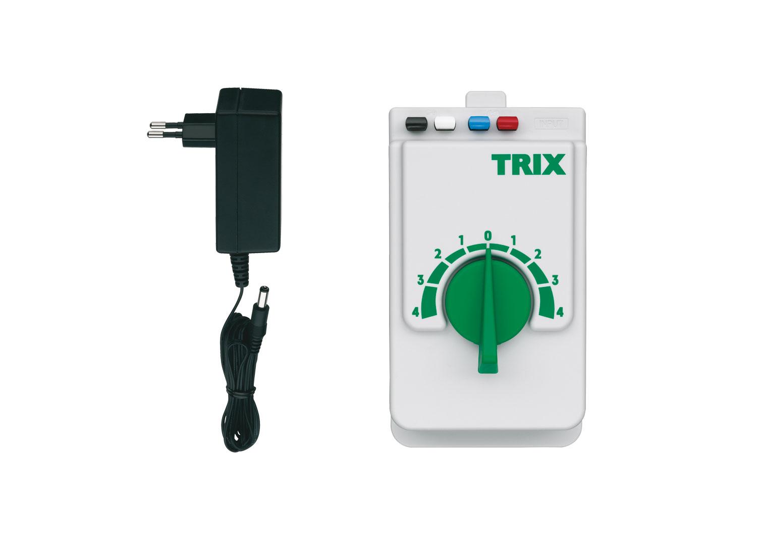

L' alimentazione di questi particolari plastici può avvenire in tre modi:
Batteria 9V rettangolare per radioline/fotografia o batteria per automodellismo R.C

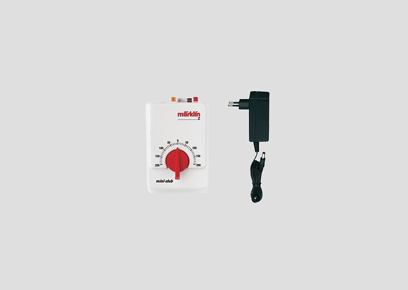

Alimentatore Marklin posto a fianco della valigetta se vedete la foto dovrebbe avere l' alimentatore swicthing da connettersi al regolatore costo 90,00€
Ed infine l' assieme composto da alimentatore, regolatore elettronico, interruttori on/off e per cambio polarità.
Va da se che le batterie hanno una durata limitata da 45 min a 60 min.
Il trafo originale è l' ottimo ma ingombrante e costoso se inserito al interno della valigetta toglie non poco spazio, posto esternamente diventa scomodo per portarlo in giro.
La soluzione ideale rimane il metodo di inserire all' interno l' assieme su citato che vorrei costruire.
Ora so che le mie conoscenze di elettronica sono limitate ma ogni sito che ho consultato utilizzano per l' alimentazione un trasformatorino come quello in dotazione ai cellulari
Che dovrebbero essere switching, anche i nuovi trafo degli start set Minitrix, Fleischman e Marklin hanno un alimentatore switching da collegare al regolatore il che mi fa pensare di essere sul giusto come idea.sui cataloghi vengono tutti chiamati alimentatori swicthing
