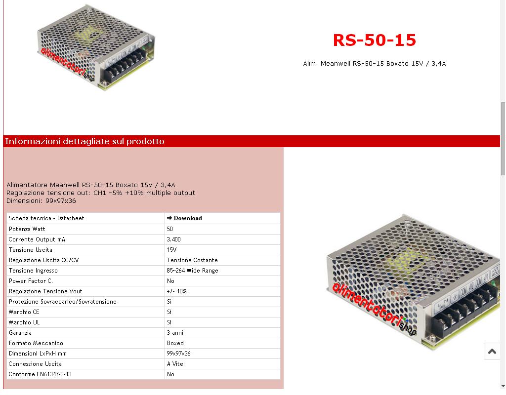

Ciao Mario ed io spero di aver capito, va bene quindi anche questo ? http://www.ebay.it/itm/Alimentatore-tra ... 3641.l6368
100,81 KB
100,81 KB
Non sono un esperto di motori per scambi, ma dagli interventi che leggo, questo trafo è leggermente sottodimensionato... devi avere almeno 18V in DC se vuoi un movimento "affidabile" per muovere i Peco.
Matteo
Re: Alimentazione deviatoi alternativa
#15 Messaggio da marioscd »
NO! questo NON è un trasformatore!! questo è un alimentatore, ovvero trasforma la tensione alternata di linea (220Vac) in tensione CONTINUA (15 Vcc)! Questo oggetto non ti serve... anche volendolo usare in una matrice di diodi con comando a scarica capacitiva la tensione di 15Vcc è troppo bassa.
Se alimenti i motori in scarica capacitiva l'alimentatore (come questo) deve però avere un'uscita di almeno 18/20 Vcc.
Se alimenti i motori in alternata SENZA scarica capacitiva ti serve un TRASFORMATORE come quello che ho postato sopra di almeno 16 Vca (ma anche 18 Vca come quello della mia foto sopra va benissimo).
Ricordatevi... ALIMENTATORE = tensione continua (non adatta ai motori a meno di usare un circuito a scarica capacitiva) TRASFORMATORE = tensione alternata (utilizzabile per i motori ma non per la scarica capacitiva).
ciao!
