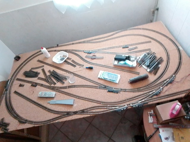

Ciao a tutti, dove ho fatto un corto circuito che non lo trovo??
Aiuto....
Grazie a tutti.
Nicola.

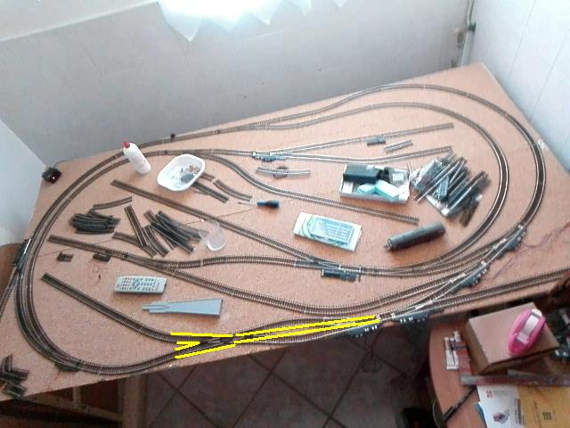

In apparenza non dovresti avere cappi di ritorno che giustifichino un cortocircuito. Penso tu dovresti fare tutta una serie di prove per verificare che qualche deviatoio non crei cortocircuito, specie se si tratta di deviatoi "pensanti".
Di sicuro un macchinista che fa due giri dei tuoi ovali ne esce ubriaco! :wink:
Almeno togli quell'assolutamente improbabile incrocio e sostituiscilo con il deviatoio che lo precede.

Grazie doc, ho scoperto che non sono i cappi, infatti non ne ho fatti, ma sono i deviatoi, ovvero, quando il treno passa in posizione dritta non è problematico, ma se me lo scordo in deviata, allora mi interrompe l'alimentazione. Non hanno i fine corsa. Perché?

Ciao Nicola, se hai i cosidetti scambi "pensanti" allora devi portare corrente anche nei binari tronchi, presumo che il plastico sia in analogico [:I]
Oltre alla giusta osservazione del Doc mi sembra ci siano, per i miei gusti, troppi binari all'interno dell'ovale, se ti piace inserire tutti quei binari tronchi cercherei almeno di sviluppare il tracciato su differenti livelli, sarei curioso di capire cosa hai previsto come scenografia :wink:
