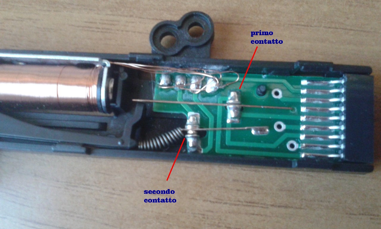

Allora, non voglio parlare troppo presto ma dalle prime prove che ho fatto tutti e 4 i motori funzionano bene.
Metto la foto con i punti dove ho modificato il motore così se capita ad altri non si spaccano la testa a capire il guasto.
Le 2 lamelle di rame si spostano da una parte all'altra e fanno contatto, ebbene, da una parte la lamella non spingeva bene e faceva fare male il contatto. Con una pinzetta ho piegato le lamelle fino a trovare un punto dove il contatto avveniva da tutte e due le parti e adesso i motori scattano bene da entrambi le parti.
Un saluto a tutti e un grazie a Mauro che mi ha risposto.
