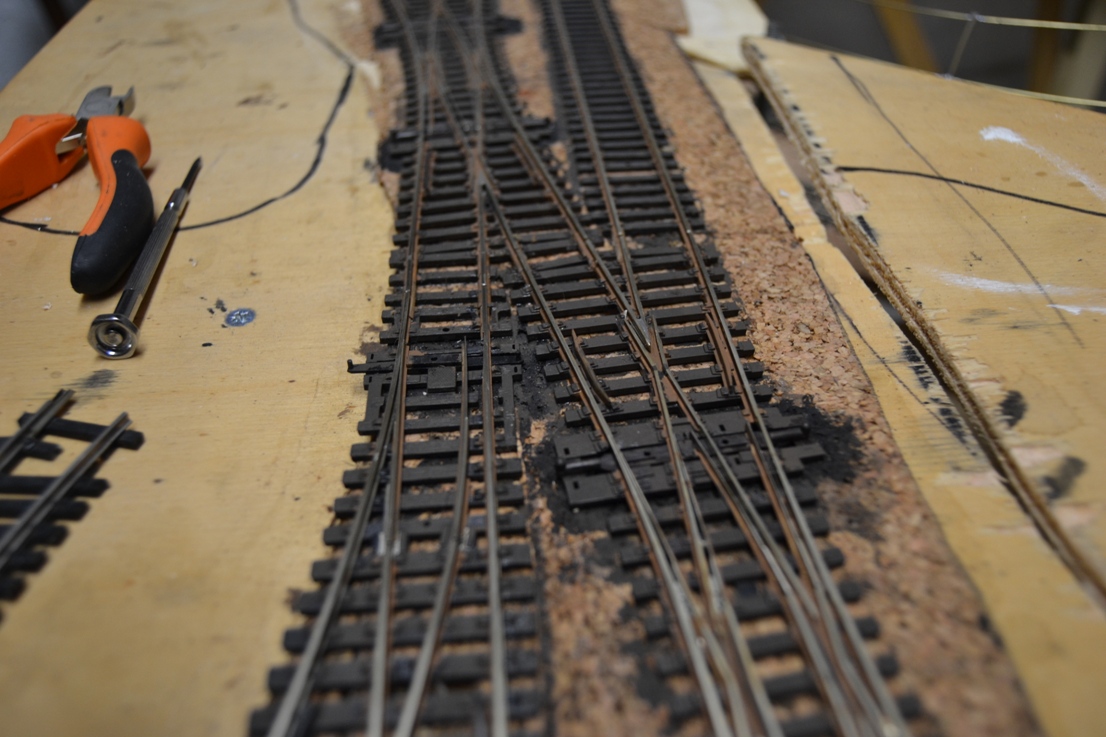

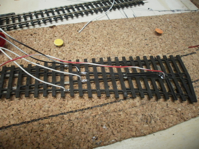

Il consiglio che ti do spassionatamente... :grin: E' di creare l'alimentazione delle singole rotaie dal "BUS" alimentazione.
Cioè... Saldando i fili di alimentazione direttamente alla rotaia, per poi comandare l'alimentazione del cuore dai contatti del motore Tillig.
Alcune foto per capirci..
Deviatoioi Peco con fili alimentazione rotaie.
(fili bianchi= alimentazione rotaia dx - Fili bianco/nero= alimentazione rotaia sx - Filo bianco/rosso= alimentazione cuore)
151,87 KB

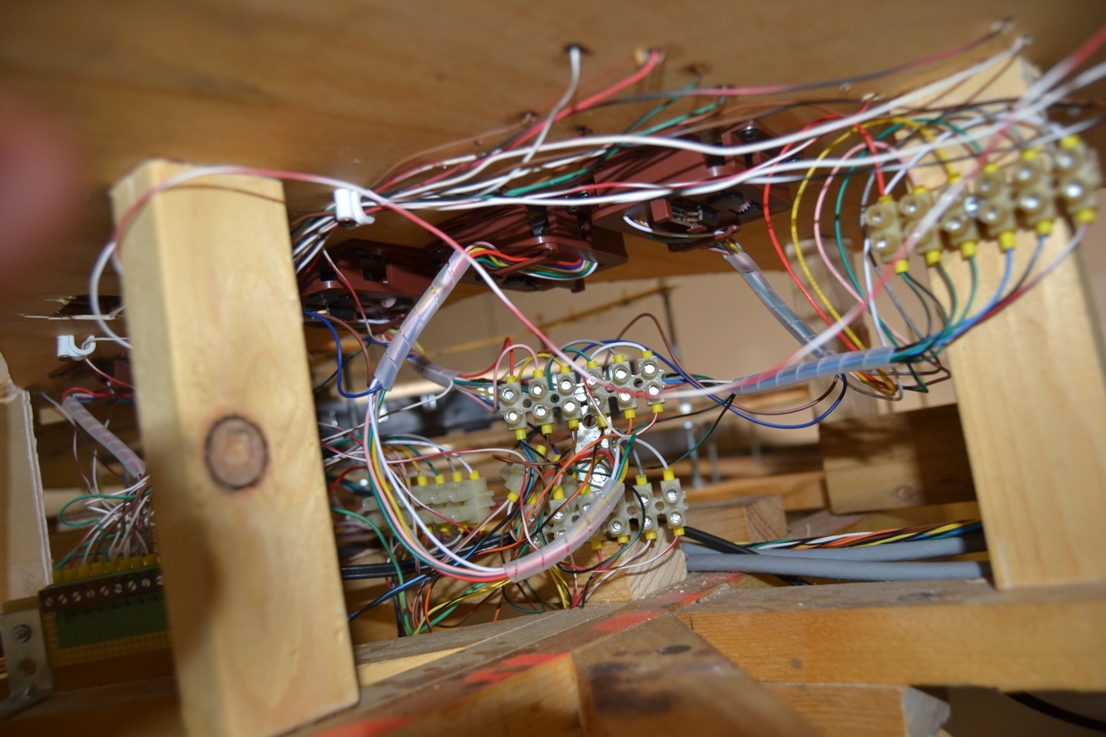

Dopo averli installati... la connessione dei fili ai motori ed al "BUS" alimentazione:
344,85 KB
In questo modo, l'alimentazione delle rotaie è sempre attiva, alimentata direttamente dalla centrale DCC (se hai alimentazione analogica è uguale), il cuore è alimentato direttamente dai contatti del motore Tillig, a loro volta alimentati dal BUS alimentazione DCC.
Questa è la "zona" del mio plastico in esempio:
329,46 KB
