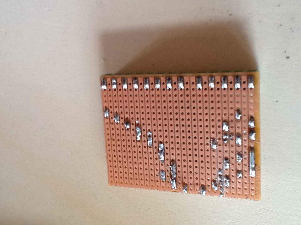

Mi unisco alla richiesta di Giovanni, volevo utilizzare un alimentatore dedicato ai soli deviatoi, per la stazione nascosta ho usato i Piko che dalle istruzioni consigliano di usare 14-16 volt e dichiarano un assorbimento di 0,7 ampere cadauno, ma non specificano se continua o alternata.
Dato che intendo realizzare la matrice di diodi ed il circuito a a scarica capacitiva per azionare un massimo di 4 scambi contemporaneamente, presumo che per la presenza dei diodi dovro' usare un trasformatore con uscita in continua o sbaglio?

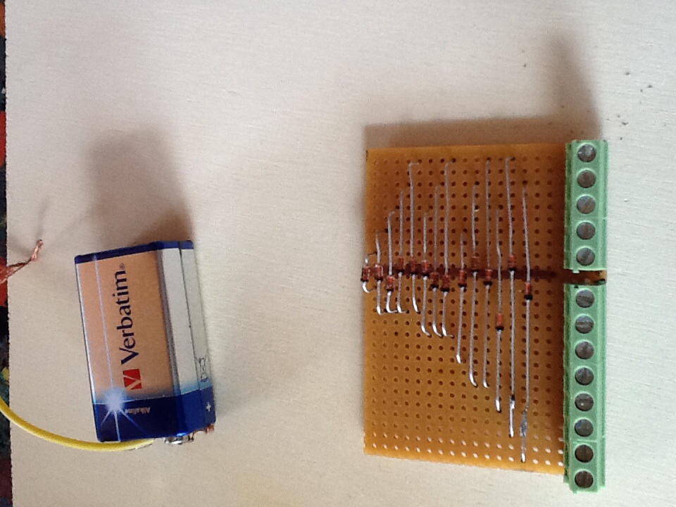

217,75 KB
217,75 KB
Ho realizzato la matrice di diodi seguendo le istruzioni degli esperti , l'ho provato con una pila ed il tester e sembra (ohh meraviglia) funzionare perfettamente, inoltre come prima esecuzione di saldature non mi sembra neanche male, ora passo alla realizzazione del ponte di diodi raddrizzatore e del circuito a scarica capacitiva, dopodiche collegando un vecchio trafo Lima e quattro bobine Piko spero di alzare le braccia in segno di vittoria.
Ciao Valerio.

coccinella56
Messaggi: 476
Città: Canzo
Re: Trasformatore CA - CA
#17 Messaggio da coccinella56 »
208,22 KB
Inserisco la foto giusta, pardon.
Ciao Valerio.

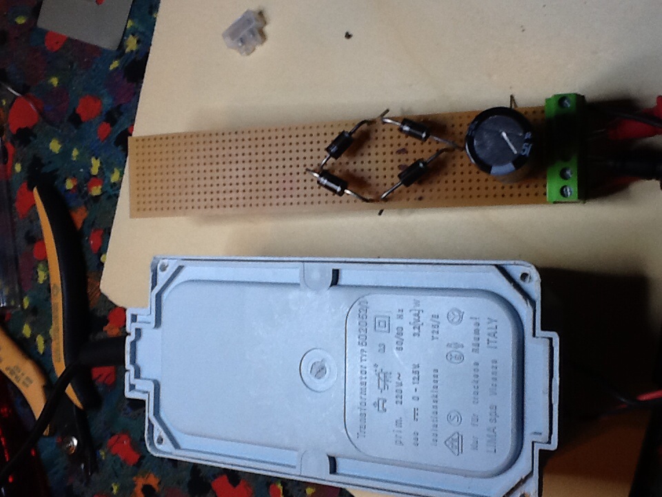

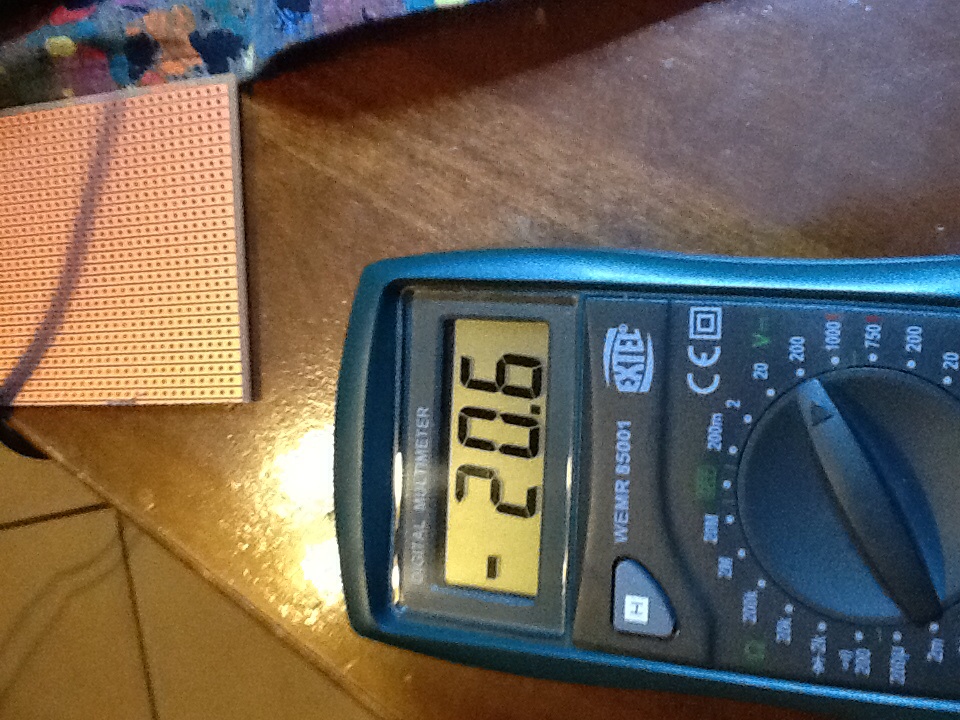

coccinella56
Messaggi: 476
Città: Canzo
#19 Messaggio da coccinella56 »
188,3 KB
277,58 KB
Grazie Doc per l'attenzione, dopo aver realizzato il ponte raddrizzatore ho collegato il tester per le verifiche e mi sono accorto che l'uscita del trafo era gia' in continua sui 14,5 volt circa, comunque come da foto l'uscita dal ponte e' di circa 20 volt, questo vuol dire che funziona?
Prossimamente provero' quindi a realizzare il circuito a scarica per verificare il funzionamento sul massimo di quattro bobine, a questo punto elimino il ponte raddrizzatore visto che mi servono dai 14 ai 16 volt, ed il trafo ne eroga circa 15, l'unico dubbio sara' sulla potenza erogata, giusto?
Alla prossima puntata, ciao valerio.
Ciao Valerio.
Messaggi: 6648
#20 Messaggio da Docdelburg »
Fossi in te lascerei il ponte raddrizzatore al suo posto, almeno hai la certezza della polarità nel circuito di scarica capacitativa che andrai a realizzare.
Fai prove progressive nel comandare i motori a solenoide; prima con uno, poi due e a seguire testando la capacità dei condensatori che hai a disposizione. Quei motori hanno bisogno di una bella sberla per essere mossi in contemporanea..... :wink:
#21 Messaggio da marioscd »
mmmmm.... strano.... uscita ausiliari del trasformatore Lima in continua? sei sicuro? Non conosco il trafo Lima ma solitamente le uscite "scambi" (quelle con il simbolino del deviatoio, appunto) sono a 14/16 V in alternata... una formuletta empirica ma valida dice che la tensione in continua all'uscita di un ponte di diodi è uguale alla tensione alternata x 1,4 ovvero se hai 14,5 V la tensione continua sul ponte sarà di 14,5 x 1,4 = 20,3V e quindi torna la tensione che rilevi tu, e questo mi conferma l'ipotesi che la tua uscita del trafo sia in alternata e quindi... non togliere il ponte!
Detto ciò, a proposito dei circuiti a scarica capacitiva ricorda che è piuttosto importante la sezione dei cavetti che userai e la lunghezza di essi. Cavi troppo sottili e lunghi fanno perdere molto efficienza al sistema a scarica a causa dell'impedenza eccessiva dei conduttori. Il consiglio, quindi, è... cavetti abbastanza generosi di sezione e circuito posizionato abbastanza vicino ai motori da comandare. Non esagerare, poi, con il numero di solenoidi appesi in parallelo ad una sola scarica capacitiva... Gia con due solenoidi potresti avere problemi, con tre i problemi sono quasi sicuri. Se per il tuo itinerario sono necessari più di due o tre scatti contemporanei di motori è meglio affidarsi a più circuiti di scarica replicati. In ogni caso fai sempre delle prove prima di fissare e cablare il tutto.
