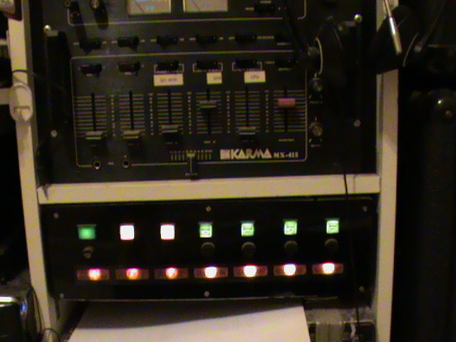

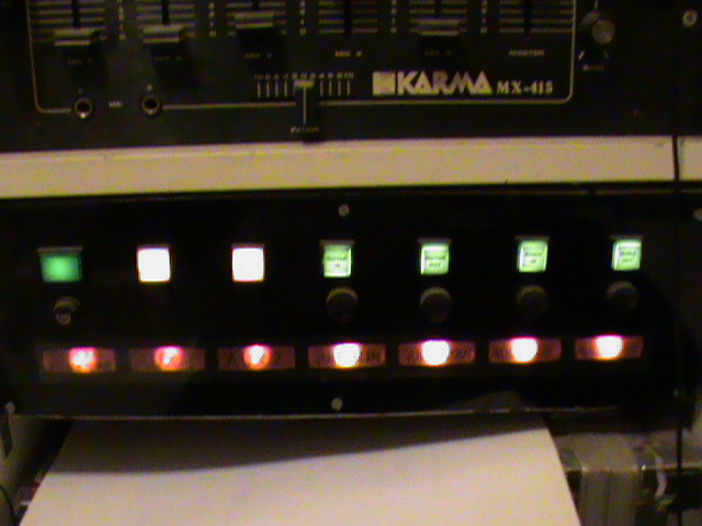

Io ho costruito una cosa simile per lo studio di registrazione.
Trattasi di un contenitore metallico, all'interno del quale ho inserito una morsettiera elettrica (per la derivazione).
Sul frontale ho messo 7 pulsanti che attivano le varie funzioni e nella parte posteriore ho messo 2 prese triple (del tipo da incasso a muro) B-ticino serie Magic.

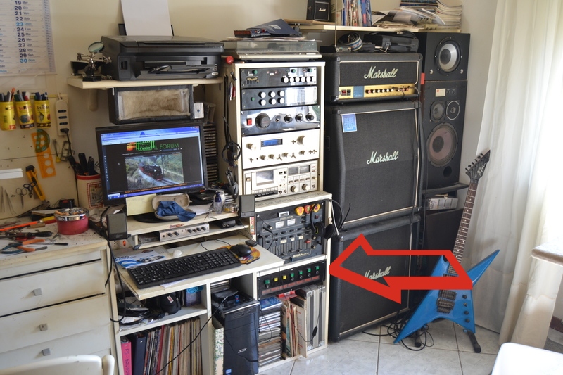

Per capire meglio... eccolo segnato con la freccia rossa.

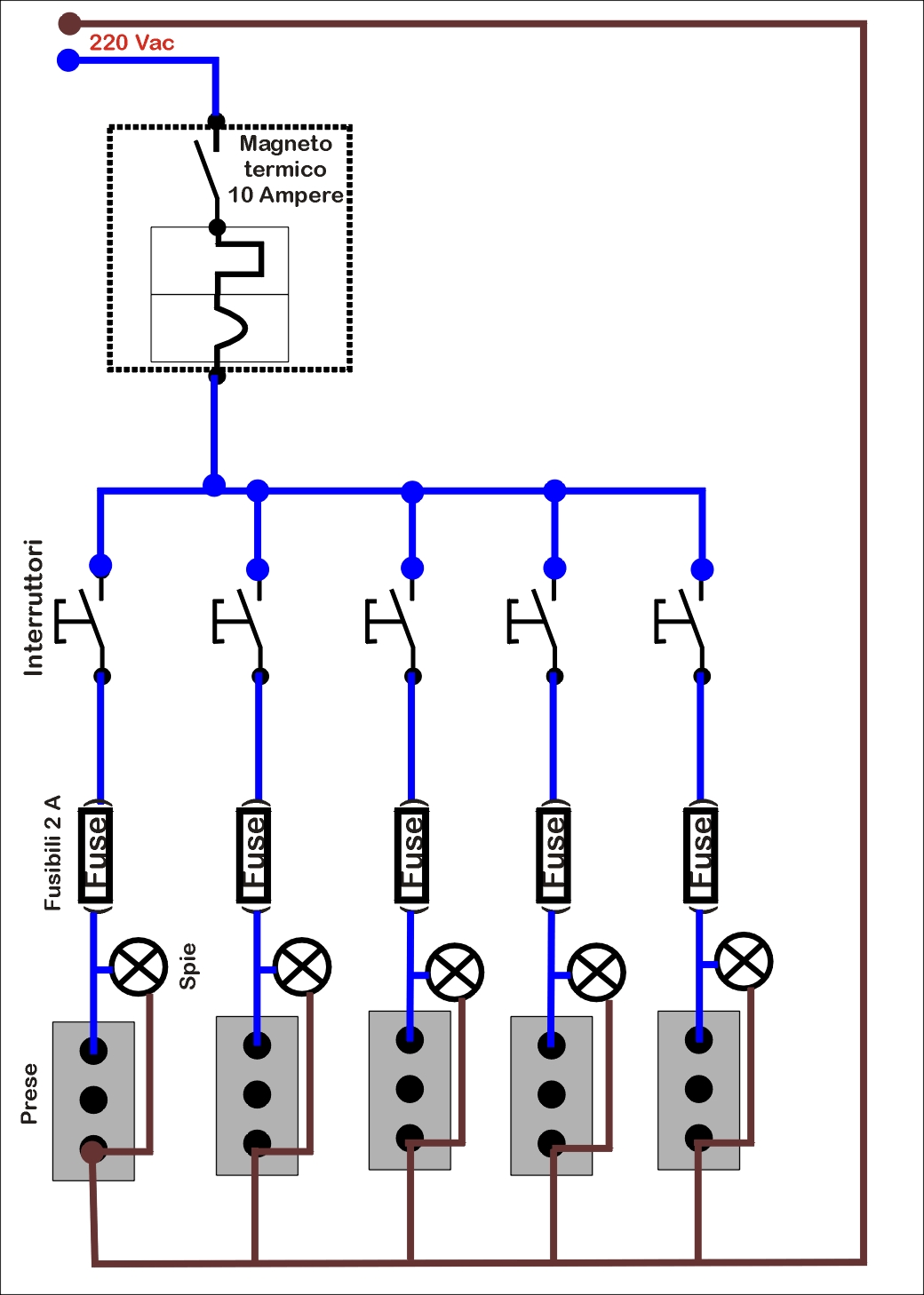

Ecco lo schema, molto semplificato. E' importantissimo metterlo a terra.. Per centinaia di migliaia di motivi che non sto ad elencare.. Il primo è che si può rimanere folgorati... :wink:
Comunque, dato che è collegato ad un utenza con tanti ampere è meglio che lo proteggi. Un corto circuito altrove, in cascata, fulmina te ed il plastico... :wink:
Questo è lo schema:
275,13 KB
Staccando il magneto termico spegni tutte le utenze del plastico :wink:
P.S. Utilizza cavo elettrico con sezione almeno di 2,5 mmq

2)non mi è ben chiara una cosa, all'inizio del tuo schema ai capi della 220, metto una spina maschio che va a collegarsi alla presa femmina esistente a muro?
Grazie mille!!!! [:I]

per i capi della 220 dello schema di Roberto, è giusta la considerazione che ho fatto?
il 3° buco delle prese a cosa va collegato?
grazie!!! :grin:

Si, e il filo centrale è la messa a terra.

Esattamente. Ai capi del 220 volts metti la spina maschio che s'innesta nella presa a muro.
Il cavo da 2,5 mmq a 3 fili (marrone - blu - giallo/verde).
Nel mio schema la terra non l'ho messa, dandola per scontata. ma vuole inserita nel contatto centrale.

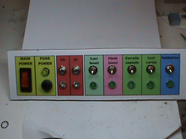

Per quanto riguarda gli interruttori puoi usare quelli luminosi al neon. Hanno già la spia incorporata con lampada da 220 volts.
Per capirci meglio, quello di sinistra, che attiva "power" al mio modulo in scala TT.

Devono entrare solo le 2 fasi.
La terra vuole collegata in serie a tutte le prese e, da qui, collegata a tutte le carcasse metalliche dell'impianto elettrico, anche di trasformatori, alimentatori, etc (vedi foto)
