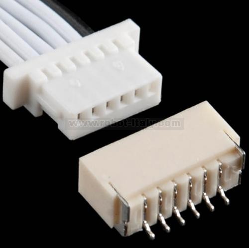

potrebbe essre questo quello che cerchi
24,84 KB
e questo è il link, la cosa migliore forse sarebbe stamparti la pagina e cercare nelle tue zone un rivenditore di materiale elettronico
http://www.robot-italy.com/it/jst-sh-ju ... bly-8.html
se è lei, e guardando la scheda tecnica della spinetta maschio, il passo tra i pin dovrebbe essere di 1 mm. e la spinetta dovrebbe essere larga 8 mm.
cioè 1 mm. x il numero di pin + 2 mm. di plastica esterna
prova a verificare se le misure sono quelle

Fulvio, sembrava proprio quello, ma ho misurato il connettore Oskar e invece tra il primo e il sesto pin ci sono 5 mm., cioè un passo di 0,8 circa (non ho un righello così preciso).
Cerco nel sito che mi hai indicato, sei stato comunque prezioso.

secondo me è quello sono stato io ad essere impreciso, difatti se guardi sul disegno c'è scritto che il passo tra i pin è di 1 mm. ma se fai la somma dei pin devi sottrarre 1 mm. , e quindi tra il primo ed il sesto pin dovresti avere 5 mm.

a vedere la foto di fulvio(del connettore :grin: ) sembra proprio lui,

Se è così, allora è quello.

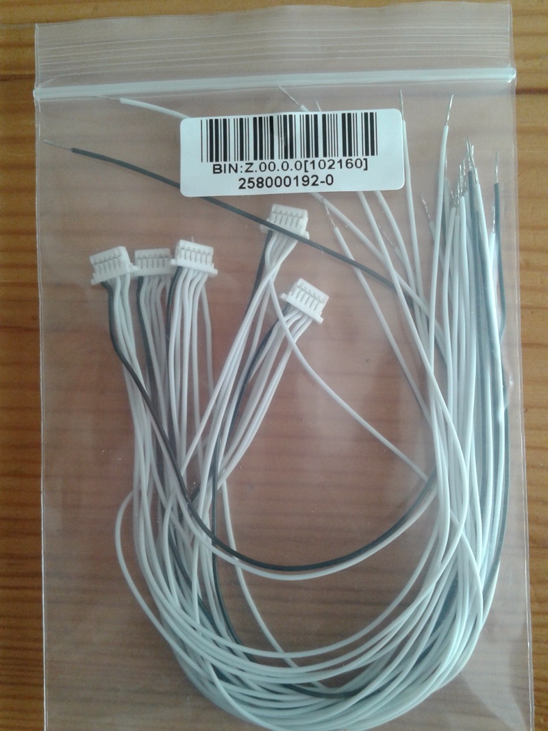

Richiamo la discussione, perché per l'ennesima volta il connettore tender-loco della 640 Os.Kar si è guastato. Troppo delicati i collegamenti dei cavetti con il connettore femmina del tender. Questa volta, però, sono riuscito a trovare un sito web che vende esattamente quei connettori. Tra l'altro ha molti articoli interessanti per il modellismo:
https://hobbyking.com/it_it/model-train ... gures.html
233,07 KB
a saperlo...stanco di aspettare Oskar ne ho acquistati 10 sulla baya ..potevo mandartene un paio :smile:
