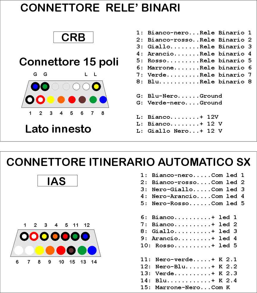

Domani, nel tardo pomeriggio, faccio alcune foto del mio sinottico completo.
E' assolutamente asportabile, per poterci lavorare comodamente a banco, ed ogni connettore è siglato per non essere invertito con altri.
I comandi deviatoi sono remotati a PCB (instalati sotto il plastico), quindi, dai pulsanti, esce solo un impulso di qualche milliampere. In questo modo ho potuto utilizzare cavi di tipo "AWS 16x0,5" o "24x0,5". Il tutto viene incamerato nella custodia del connettore, e non ci sono fili penzolanti alla "membro di cane".
Ovviamente è stata preparata anche la mappa di ogni connettore. Questo è un esempio:
75,86 KB

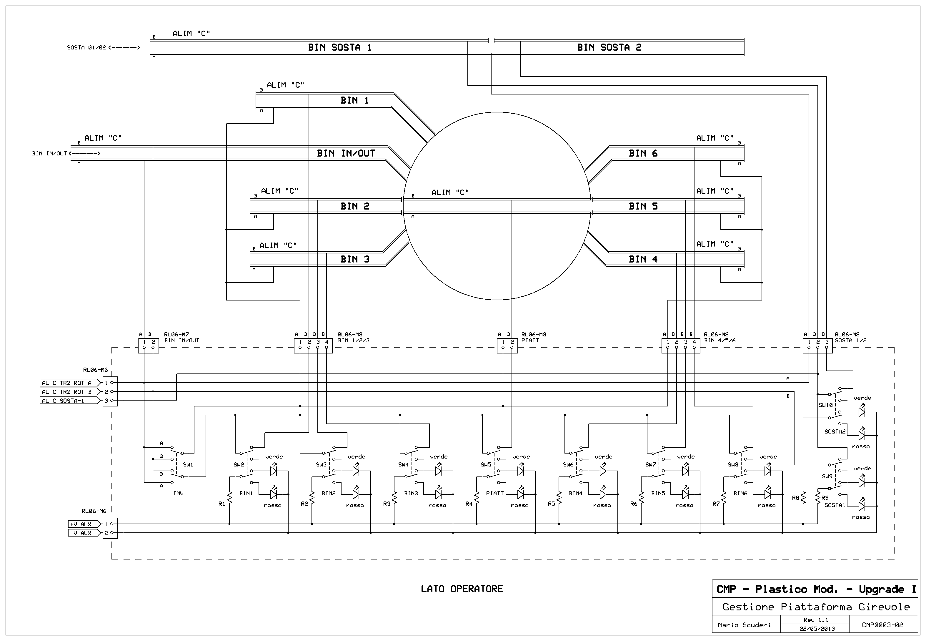

e questo, invece, è un esempio di schema elettrico realizzato con il CAD che ho linkato qualche post sopra:
80,02 KB
che riguarda il costruendo modulo piattaforma del plastico FIMF. Come potete vedere il CAD ha una discreta versatilità e vi assicuro che è semplicissimo nell'uso. Avere schemi elettrici di questo tipo è una vera manna quando, in futuro, sarà necessario rimettere le mani sui cablaggi...

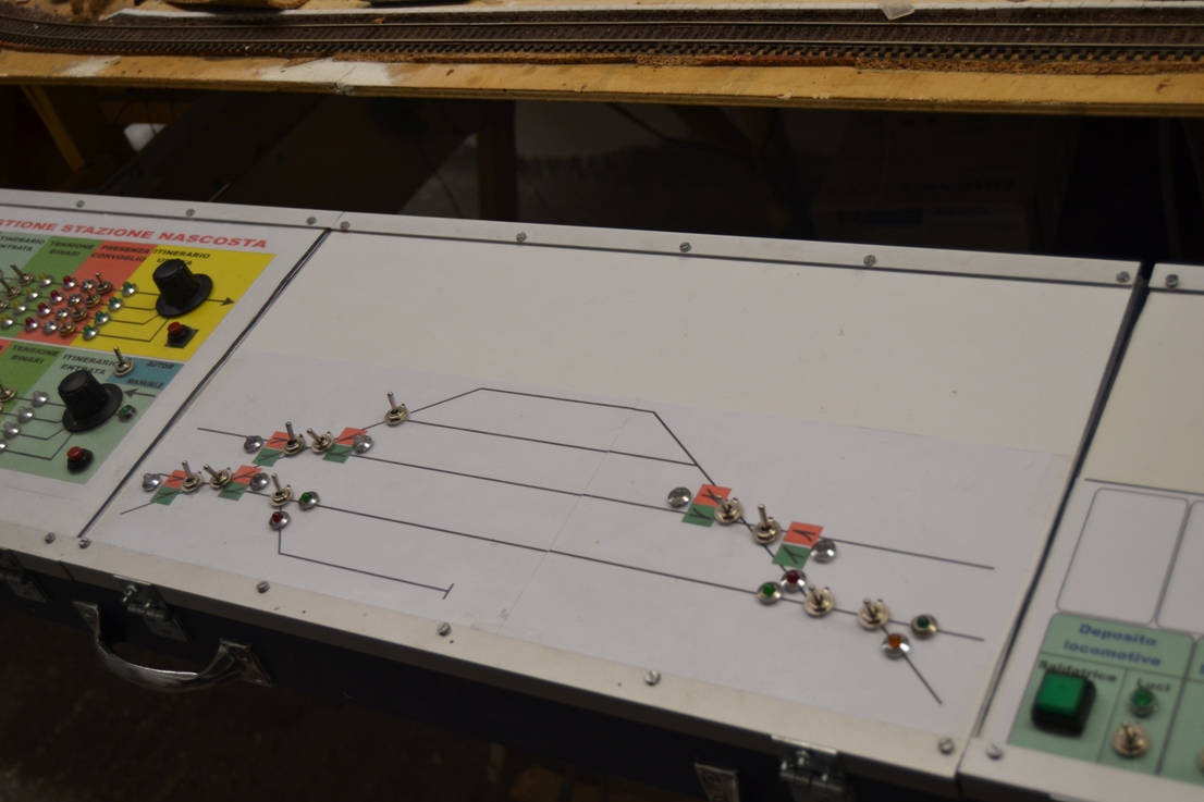

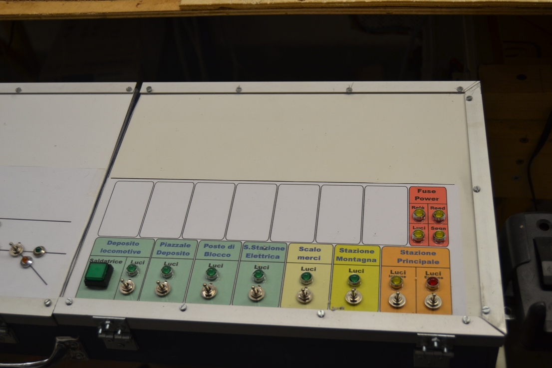

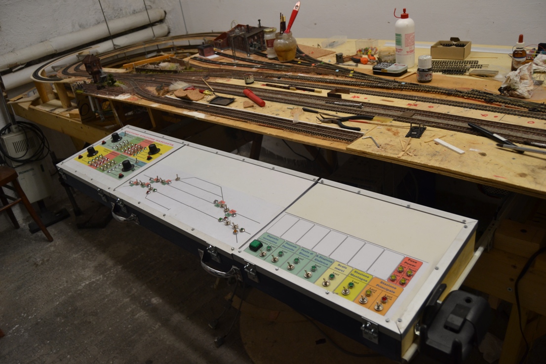

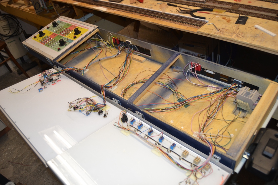

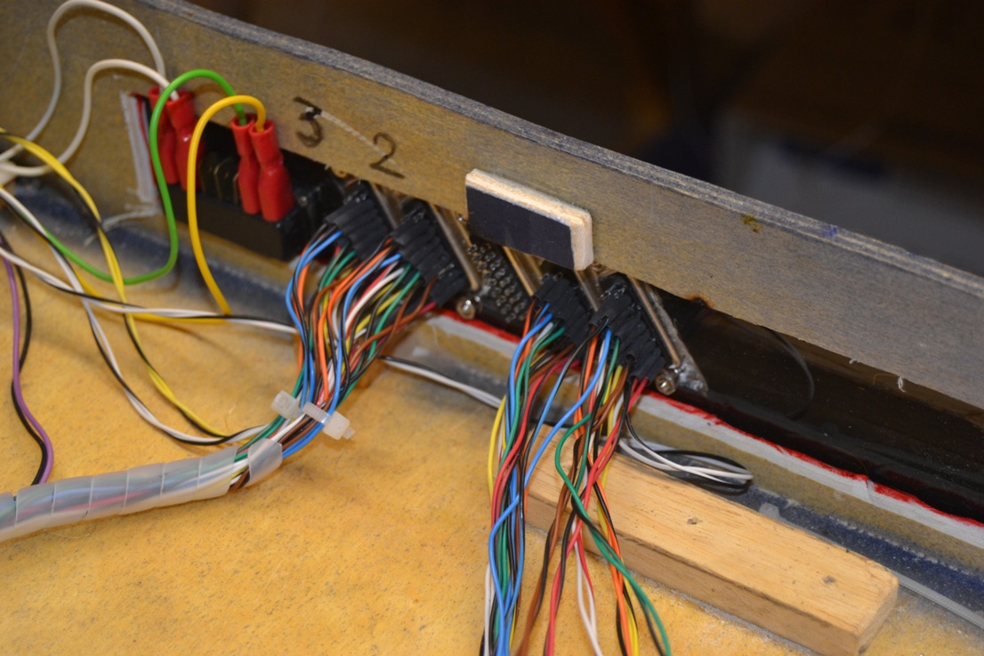

Ecco alcune foto del sinottico del mio plastico. Ovviamente non è ancora terminato... Quando la zona deposito sarà terminata, creerò anche la parte di comando sul sinottico.
Vista totale (lunghezza 1,60 mt)
370,86 KB
Particolari dei comandi:
266,75 KB
249,39 KB

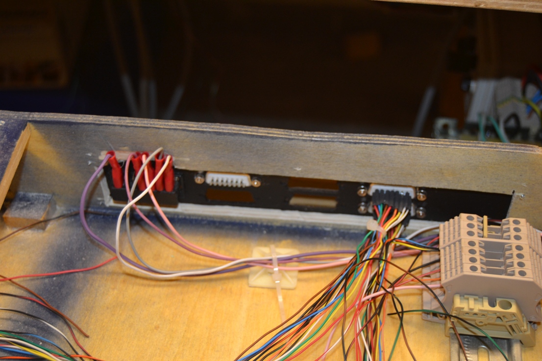

Sotto la sottana:
400,16 KB
Particolare dei connettori seriali da 24 Pin.
Comando motori Tillig
295,16 KB
Comando illuminazione:
328,25 KB

non mi è chiaro il comando dei motori dei deviatoi tramite relè; come può essere lo schema di funzionamento? Uso motori conrad per deviatoi roco (scusate la mia ignoranza)

Messaggi: 6519
Re: pannello comandi
#40 Messaggio da roy67 »
Se usi motori Conrad, Tillig o altri dello stesso genere il relè non serve.
Comunque, per chiarire.
Un motore a bobina, che sia Roco, Peco, Hornby... o quel che volete... ma a bobina elettromagnetica, cioè a "scatto", ha necessità di uno spunto di corrente molto grande.
La corrente deve, in pochi decimi di secondo, sviluppare una forza tale da muovere gli aghi, vincendo la forza della molla di bloccaggio.
Va da se che, premendo il pulsante, vi sia un improvviso moto di corrente verso la bobina del motore. Ciò richiede una sezione di fili elettrici abbastanza generosa.
Ma se dal pulsante comandiamo la bobina di un relè, dal filo che collega pulsante e relè, passerà solo qualche milliampere. La potenza transiterà solo dal relè al motore.
P.S. Grazie ragazzi. Il pannello è ancora molto lontano dall'essere terminato... :wink:
