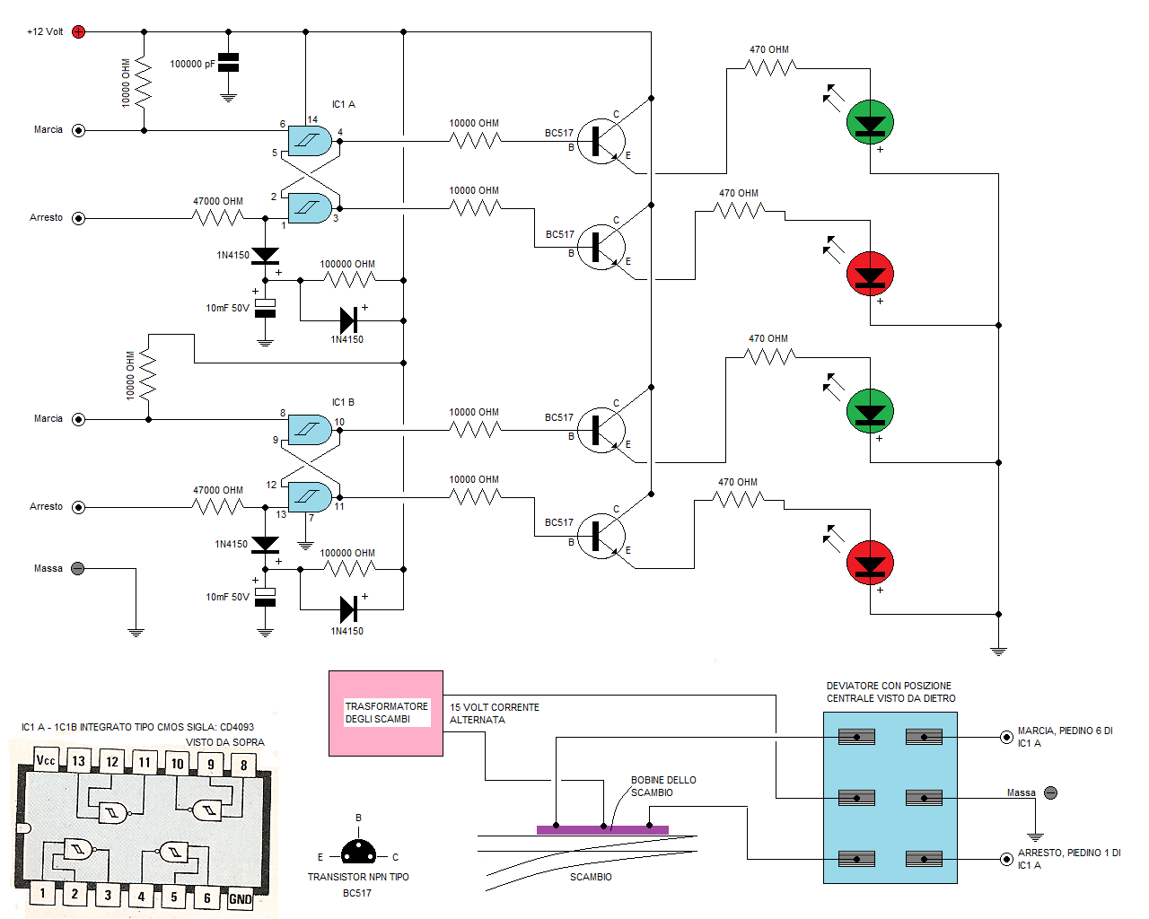

Un'osservazione invece sullo schema espllicativo del segnale bicolore: alimentando il led in CA hai già verificato dalle caratteristriche che sia superfluo mettere due diodi in antiparallelo al led a protezione delle giunzioni?

Per il led bicolore alimentato in CA ho fatto solo delle prove "empiriche" e non ho verificato nulla in merito. Fino ad ora sono riuscito ad alimentarli senza bruciarli utilizzando le resistenze indicate calcolate con la legge di OHM.
Qui ci sarebbe da approfondire il discorso, anche perchè entrano in gioco cadute di tensione e la possibilità di ottenere anche il colore giallo alimentando il bicolore con una corrente ad impulsi che accende rosso e verde contemporaneamente...

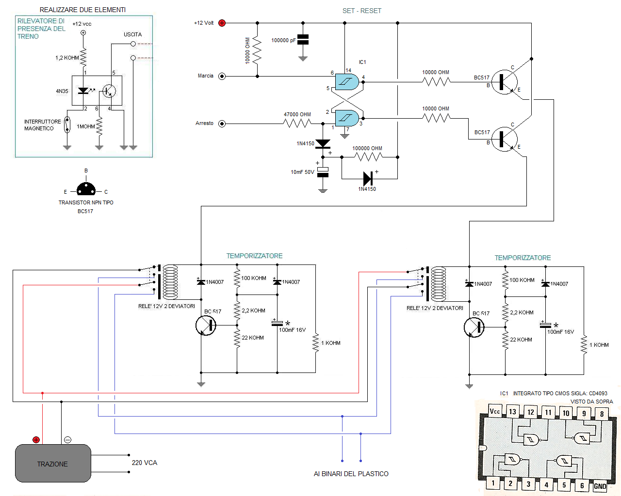

Visto che ne parlo ti posto lo schema della centralina del punto a punto che serve al GAS-TT per una delle tre linee, perchè ho un dubbio che magari potremo risolvere insieme.
Il dubbio riguarda uno spiacevole rimbalzo che mi capita ogni tanto sull'ingresso "set" del CD4093. Nel senso che a volte (non sempre) dopo aver impartito il comando set , il circuito si resetta subito dopo.

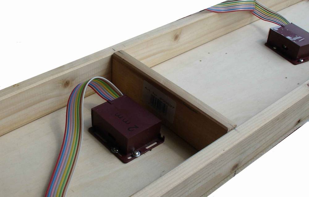

Per questo motivo ho consigliato ai modellisti del gruppo di usare "paracarri in gommapiuma". Ho previsto anche due pulsanti normalmente aperti da collegare in parallelo ai sensori che non sono visibili nello schema e un bypass per il controllo manuale che non sono evidenziati.

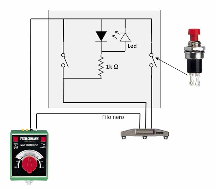

per la visualizzazione della posizione degli scambi sfrutto il fatto di avere a disposizione dei motori fleischmann dotati di fine corsa, quindi il circuito base si limita ad un comando meccanico normalmente aperto (2 pulsanti n.o. oppure una levetta 3 contatti configurazione (on)-off-(on) ), una resistenza, un diodo e una spia led (che rimane accesa sulla deviata e si spegne sul corretto tracciato).
Ecco il circuito base:

il tuo schema è molto semplice e pratico. Da come ho capito sfrutta la possibilità del motore dei deviatoi fleischmann (bobine con fine corsa) per mantenere o meno acceso il led. Correggimi se sbaglio; con i pulsanti normalmente aperti comadi il deviatoio, con la resistenza limiti la corrente del led e con il diodo permetti al led di indicare la posizione del deviatoio.
Tipo con led acceso posizione diritta e con led spento posizione deviata o volendo viceversa come nel tuo schema.
E' un'ottima e sicura soluzione, perchè la ripetizione ottica viene data dal motore del deviatoio stesso, inoltre sai se è in controllo.
Nel mio caso citato nel post non avevo la possibilità di usare motori con fine corsa, in quanto trattavasi di Marklin in scala Z.
Quindi mi sono dovuto inventare una soluzione meno raffinata di questa per creare una "pseudoripetizione" pilotata da un doppio deviatore con posizione centrale che controllasse contemporaneamente deviatoio e un set-reset per pilotare due led. Tipo quello usato nello schema della centralina del punto a punto con il 4093.
Con questo schema che allego, non hai il reale controllo del deviatoio e quando accendi l'impianto, al contrario del tuo schema, il led potrà non segnalare la corretta posizione degli aghi.
Per il propietario del plastico che mi ha commissionato il lavoro questo non è stato un problema, in quanto consapevole della limitazione, fa sempre il controllo di tutti i deviatoi quando alimenta l'impianto. Del resto succede così anche nella realtà.

Sì Edgardo effettivamente con i fine corsa la soluzione risulta davvero semplice.
Dici bene, è proprio la posizione del motore (e quindi dello scambio) a collegare o meno il led, in pratica si usa il motore come se fosse un deviatore esso stesso!
Resistenza di limitazione obbligatoria e diodo come protezione del led sulla semionda negativa dell'alternata. Proprio perchè funziona in AC il led sfarfalla in modo quasi impercettibile (ad occhio si nota solo se si vuole).
Se non ci sono i fine corsa, usare il set-reset come hai fatto tu penso che sia la cosa più logica. Mi sembra una soluzione affidabile ed efficace.
Un'altra possibilità forse potrebbe essere qualla di usare un doppio deviatore a levetta ON-ON: con un lato collegato al circuito led e con l'altro a un circuito a scarica capacitiva che va alle bobine del motore, ma non so se vale la pena...
A risentirci!

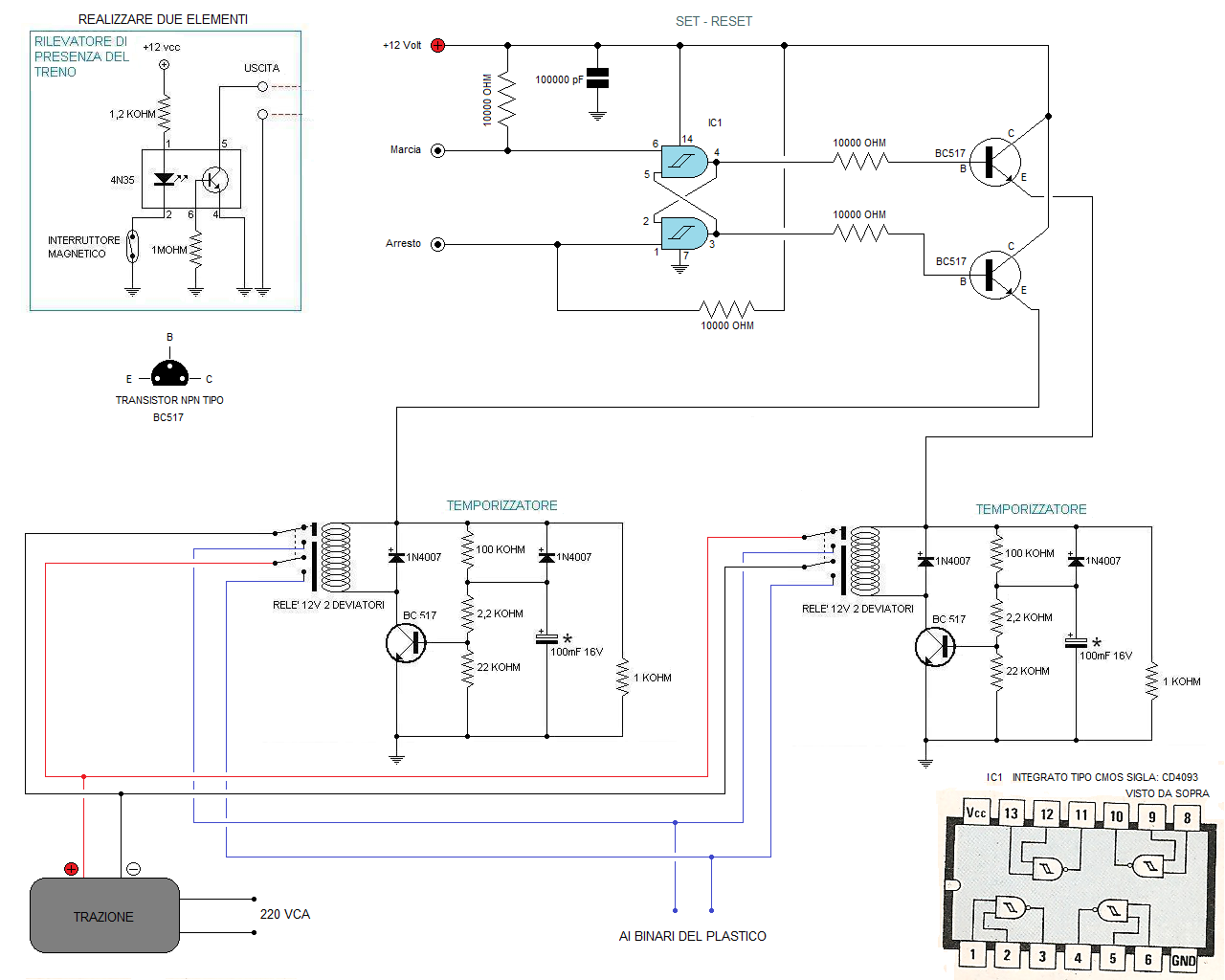

ho iniziato a guardarmi lo schema della centralina. Sono un po perplesso dalla rete di ingresso del flip-flop sul lato reset. Mi aspettavo una rete simmetrica con le resistenze da 10k su entrmabi i lati, ma vedo che così non è... mi daresti qualche lume?
In realtà non sono ancora andato vedermi per bene il datasheet del 4093, e magari deriva dalle caratteristiche dell'integrato... ma magari fai prima tu a illuminarmi.. :smile:
Tiziano
Messaggi: 5185
Età: 61
Re: Linea "da punto a punto" e sistema "a blocchi"
#40 Messaggio da Edgardo_Rosatti »
Tiziano ha scritto:
Ciao Edgardo,
Ciao Tiziano,
lo schema è stato preso da Nuova elettronica ed è l'interfaccia di un radiocomanto che attiva 2 relè. Qui è semplificato e usa solo metà del 4093, quindi solo un flip-flop.
Facendomi notare che la rete di ingresso non è simmetrica, probabilmente mi stai indicando proprio la strada giusta per risolvere il problema...
Se lascio lo schema collegato al radiocomando, esso funziona benissimo.
Mentre se lo scorporo per il nostro scopo mi da problemi sul "set".
La resistenza da 10K tra set e ingresso l'ho aggiunta io, se no non sarei riuscito ad attivarlo.
Nella pratica ho che quando premo set, il circuito funziona bene all'80% e l'uscita associata è alta. Per il 20% rimanente si resetta da sola.
Quando premo reset non ho mai problemi ed il circuito funziona correttamente.
Come avrai notato, la rete sul reset è un po' più complessa e avevo pensato di ricrearlo alche per il set proprio perchè non mi da problemi.
O forse potrei fare il contrario, cioè cablare il circuito di reset come il set...
Per ora allego il datasheet in pdf del 4093, è un quadruplo nand.
Poi provo ad apportare modifiche al circuito per rendere simmetrici gli ingressi.
Come avrai notato, più che altro sono un "smanettone" che non sempre ottiene i risultati che si prefigge e ti ringrazio infinitamente per il tuo contributo :grin:

Edgardo,
se hai ancora la rivista da cui hai tratto il circuito, magari si può cercare di capire meglio il fuzionamento di quella rete all'interno dell'applicazione originale.
Nel nostro caso io proverei prima sostituendo con una resistenza da 10k sul reset e elimaindando la rete di diodi resistenze e condensatore da 10mF. Potrebbe essere proprio quest'ultimo che tiene alto l'ingresso reset anche quando non serve, creando il rimbalzo. Manterrei invece il conndensatore tra i +12 e massa.
Andrea, il 4093 è uno dei primi concerti quando c'era ancora riccardo fogli, vedrai ti piacerà!! :razz:

Ciao a Tutti
Con l' amico Andrea abbiamo, o meglio ha perchè io mi limito a osservare, iniziato la posa degli scambi. C'è una piccola differenza d quanto previsto in origine, nella stazione bassa saranno inseriti tre scambi di Tillig del tipo con aghi elastici, sono il massimo della libidine fermodellistica perchè estremamente realistici, ma anzichè essere azionati da un elettromagnete possono essere azionati solo da un motore. Pertanto il comando anzichè un impulso di corrente è dato da un interruttore che apre/chiude un circuito, il motore ( nel caso Tillig art. 86110 ) sottoplancia ad azionamento lento è dotato di finecorsa.
La cosa modifica i circuiti delle centraline di comando ? se sì ... vedete un po' voi come fare perchè io sono rimasto ai fanali a petrolio.
Però una cosa la posso fare, recupero uno schema di comando del motore Tillig e lo inserisco. Sicuramente tornerà utile.
I motori sottoplancia sono stati impiegati sia nel plastico di Kirchbach che nel mio precedente diorama del Deposito Locomotive che nell' attualmente in gestazione, gestazione degna di un elefante, diorama del Raccordo Ferroviario. Alri tipi di motori, so che esistono p.e. i Peco, i Tortoise, e chi più ne ha più ne metta, non li abbiamo mai montati.
A presto

I motori ai quali si riferisce Massimo sono questi:

Tiziano ha scritto:
Edgardo,
Ciao Tiziano, dovrei averla e appena posso la recupero e la posto.
Per il problema provo a modificare il reset come il set, bypasando anche la resistenza da 47K posta in serie al piedino 1. Basta togliere i componenti e creare qualche ponticello, mentre il condensatore tra +12 e massa lo lascio.
Per ora ti ringrazio per il prezioso aiuto e appena possibile ti farò sapere.
Allego uno schema come mi suggerisci...
263,38 KB

Massimo ha scritto:
Ciao a Tutti
A presto
Ciao Massimo,
ricordo le differenze sugli azionamenti degli scambi di cui parli e hai fatto bene a specificare il metodo da usare per comandarli perchè è molto utile saperlo.
Penso non ci siano problemi interfacciarli con le centraline, in quanto esse usano sempre un relè che mantiene la posizione, esattamente come farebbe un interruttore manuale.
Se puoi posta lo schema del motore, così vediamo come funziona.

A proposito della foto dei motori che hai postato; sono del plastico di Carnate o sono generiche?

Ciao,
ho modificato la centralina e ora funziona bene.
Quando possibile possiamo fare i test sul campo.
Un grazie a Tiziano per i preziosi consigli :smile:
Edgardo
