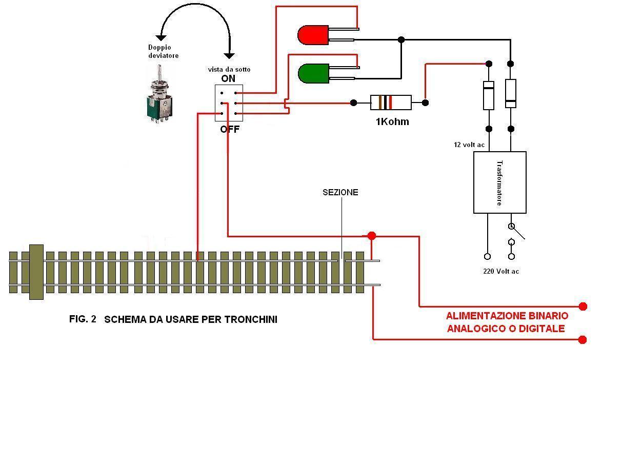

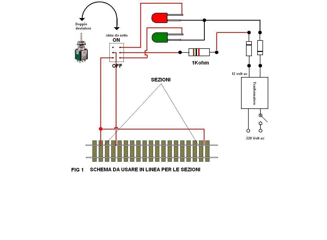

Ciao Paolo ti invio questi due piccoli schemi che uso anche sul mio plastico per lo stesso motivo. Come vedi la cosa è semplicissima servono solo dei doppi deviatori , due diodi, due led colorati ed una resistenza di caduta per ogni segnalatore .
Se già hai a disposizione una corrente alternata a 12/16 volt per i servizi, il trasformatore che ho indicato non ti serve, puoi prelevare direttamente "quella tensione". La resistenza è solo una e sta sul "più" ( funzionerà sempre un led per volta!!).
Se usi due diodi o un piccolo ponte da 1 ampere potrai comandare moltissimi led , (conta che ognuno di essi assorbe mediamente 20/30 mA) la resistenza di caduta è da 1 Kohm (1000ohm) 1/4 di watt.
N.B. se al posto dei due diodi adoperi un ponte ed hai la tensione d'uscitadal trasformatore da 16 volt, aumenta la resistenza di caduta a 2200 ohm.
Lo schema di figura 1 è adatto per i tronchini:
75,65 KB
Lo schema della fig. 2 per le sezioni in linea:
64,4 KB

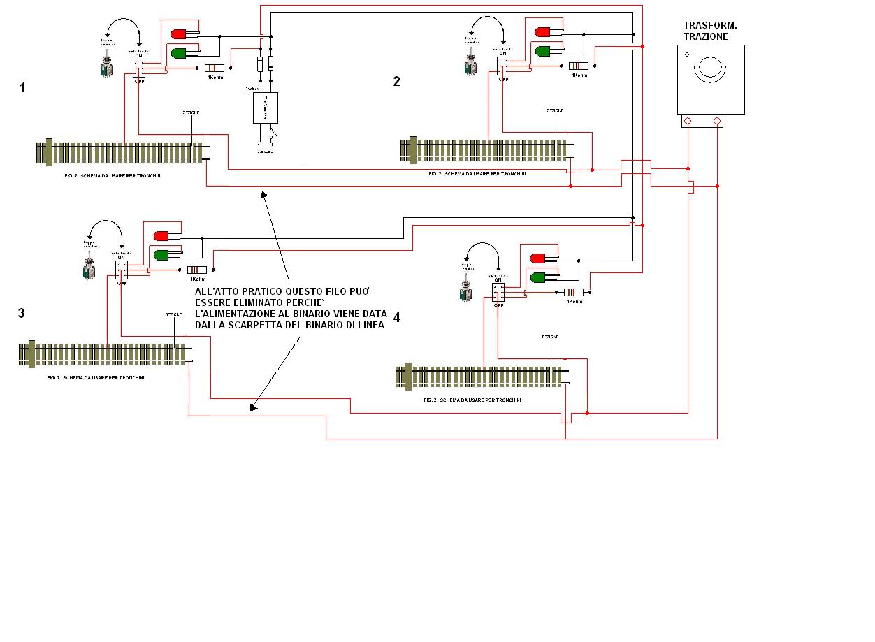

No Paolo non serve inserire una resistenza per ogni led, il deviatore per sua natura ne accenderà sempre solo uno per volta.
Per chiarezza ti allego uno schema per montarne più di uno.
95,38 KB
Saluti Antonio.

Carissimo Giulio, io ho fatto una richiesta generica aperta a tutti. Chi ha avuto tempo e voglia di rispondere lo ha fatto con mia grande soddisfazione. Antonio ha fatto un piccolo errore di inserimento della prima risposta , poi il resto è venuto di conseguenza.
Per chiarezza faccio una piccola precisazione: gli schemi postati servono per poter gestire un certo numero di tronchini, singolarmente. Per esempio io ho del materiale rotabile in scala 1:80 ed analogico. L'intero plastico è sia analogico che digitale.
Attuando questi schemi posso divertirmi a manovrare ciò che voglio, in un qualsiasi tronchino, avendo sott'occhio un led verde acceso che mi conferma in quale tronchino ho dato corrente, mentre gli altri led sono rossi e mi confermano che non sto facendo danni.
Ho realizzato quanto Antonio ha pubblicato e tutto funziona alla grande.
Grazie Antonio.
