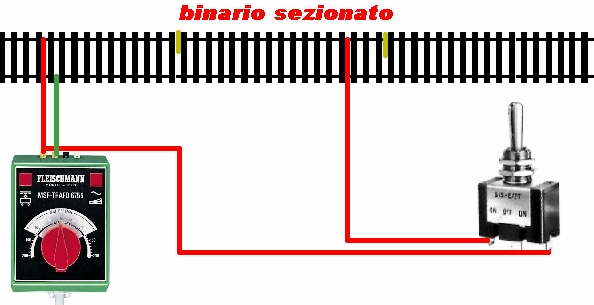

Messaggi: 23530
Re: Alimentazione e sezionamenti
#6 Messaggio da Andrea »
Edgardo_Rosatti ha scritto:
...Se invece vuoi permettere ai treni di circolare contemporaneamente ma in modo indipendente, devi per forza usare un trasformatore aggiuntivo da collegare ai binari sezionati.
Osservazione corretta Edgardo.
E' quello che avvine in questo tracciato.
linea 1 = verde linea 2 = azzurra linea 3 = gialla
sezionamenti = rosso

Messaggi: 23530
#10 Messaggio da Andrea »
FraMar ha scritto:
Andrea, i morsetti a cui mi riferisco sono quelli che vedo dal link che mi hai postato. dalla consolle partono i fili bianco/rosso e vanno ai morsetti... da questi come collego al trasformatore?
In parte ti ha risposto Edgardo...
Così...

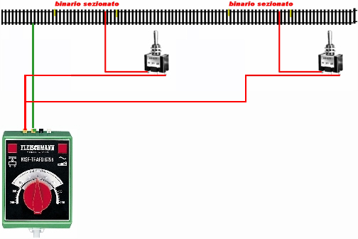

#11 Messaggio da FraMar »
lo schema è chiarissimo (e infatti non ho avuto particolari problemi nel metterlo in pratica). l'ultimo dettaglio che mi interessa è il collegamento di ogni filo che parte da ogni interruttore per collegarsi al trasformatore... li collego insieme o devo collegarli in qualche modo in particolare? lo schema postato è corretto?
50,74 KB
Francesco
Messaggi: 23530
#12 Messaggio da Andrea »
Perfetto.
Manca solo il filo rosso che da corrente alla linea della stessa tratta sezionata. :wink:
