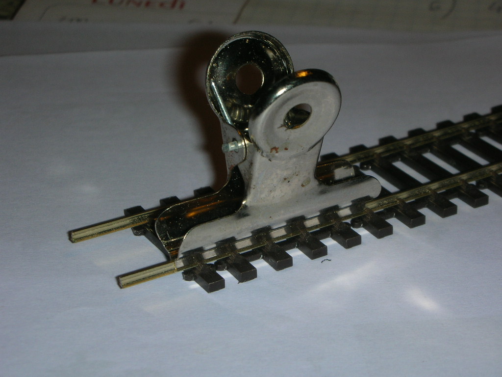

#26 Messaggio da Docdelburg »
Fai attenzione che se scaldi troppo la rotaia fondi le traversine vicine. Per evitare questo usa una molletta metallica proprio sopra il punto dove salderai il filo; questa fa disperdere calore evitando la fusione delle prati in plastica.

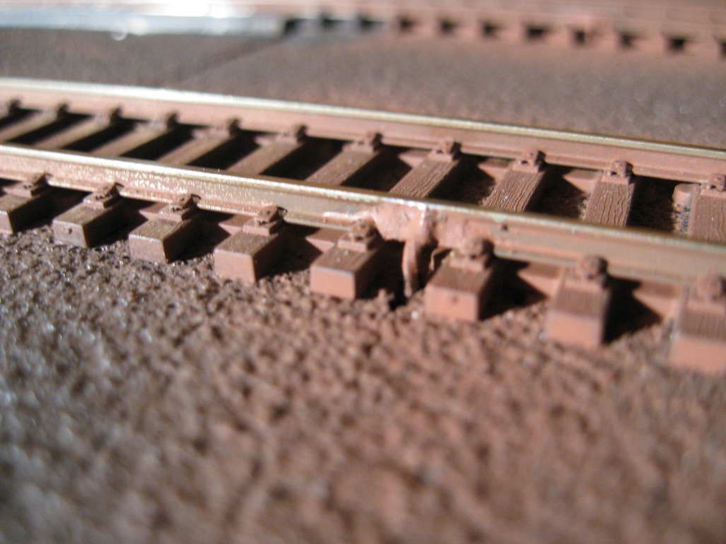

#32 Messaggio da dilan »
andrace ha scritto:
ritornando alla saldatua dei fili la prima parte della ferrovia io l'ho inchiodata come faccio a saldare i fili?
Anche se hai incollato i binari non ci sono problemi, anch'io ho preferito
saldare i fili dopo che avevo fissato i binari.
Devi fare un buco (dello stesso diametro del filo elettrico) fra le traversine e più vicino possibile al binario, dopo spella il filo per tre o quattro millimetri e dopo averlo stagnato in punta lo inserisci nel buco e lasci sporgere il filo quanto basta per poterlo saldare lateralmente al fungo, ovviamente dalla parte esterna.
Ungi con pasta disossidante e stagna anche la parte del fungo del binario dove andrà saldato il filo, dopo di che accosta il filo al binario, aiutandoti con una pinzetta, e poggia la punta del saldatore fra filo e binario, ottenendo così la saldatura.
Devi stare con il saldatore per pochi istanti, altrimenti rischi di fondere la plastica della traversina.
Per dissipare il calore metti una pinzetta di metallo come ti ha spiegato Mauro.
Prima di saldare direttamente sul plastico, ti consiglio di fare prima un po di pratica su uno spezzone di binario.
Questo è il risultato finale, ovviamente la brunitura della rotaia è stata fatta dopo la saldatura del filo.
216,42 KB

Re: dubbi sulla elettricità di un plastico
#36 Messaggio da dilan »
andrace ha scritto:
ma dopo aver saldato il filo elettrico lo posso verniciare?
Si, tranquillamente! Come puoi vedere dalla foto.
Poi, mettendo la massicciata, il filo non si nota più di tanto.
165,66 KB
Geniale ! Prendo nota!
