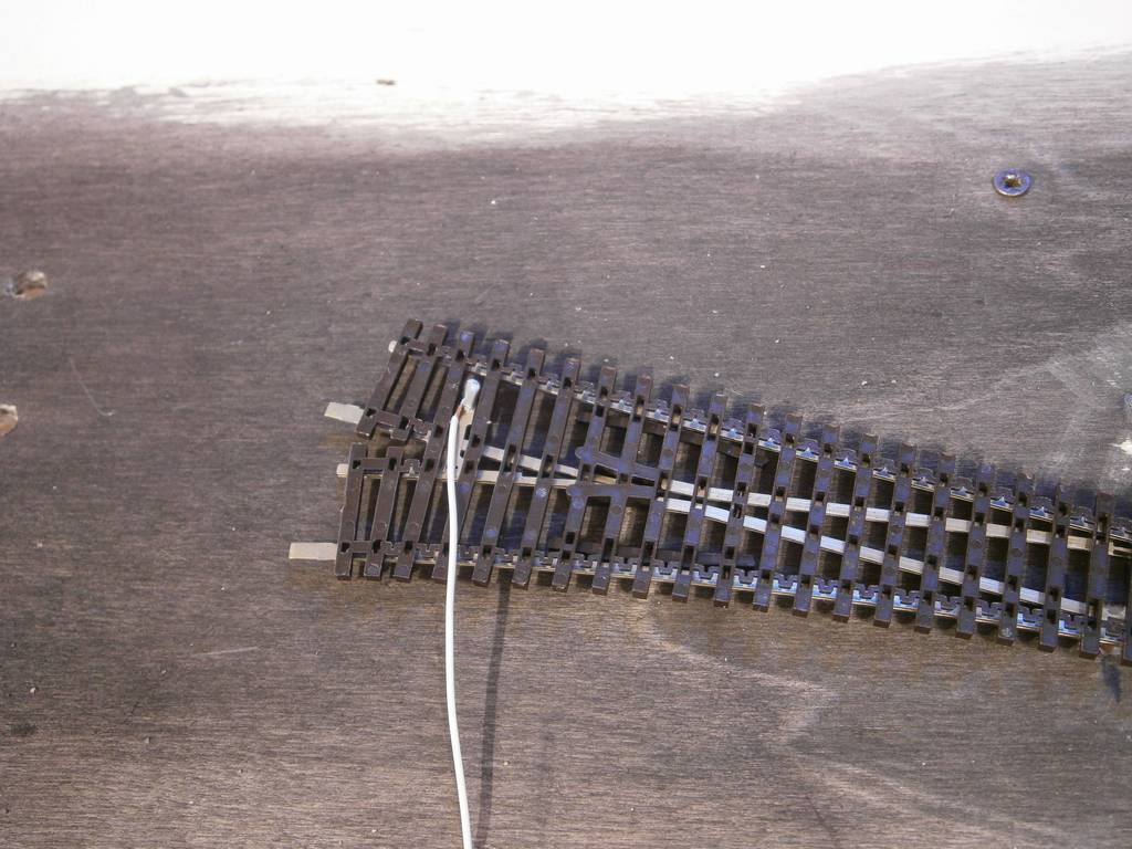

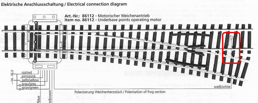

Quindi dovrò forare il pannello multistrato anche in quel punto.
Mannaggia... [:(!]

Grazie Carlo, ma forse allora va collegata quella linguetta...
Mannaggia... [:(!]
Sì Andrea, sembra proprio di sì... immagino che prima però tu intenda fare un test volante prima della foratura del pannello e della posa, giusto?

premetto che faccio CA, sono amico di Carlo, ho aiutato un amico con scambi ed armamento codice 83 tillig per un plastico in costruzione, sono uscito pazzo!!!!!!!!!!!!!!!!
Non mi ricordo i codici degli scambi e motori, ma le rogne si, Andrea le due rotaie interne devono essere sempre isolate, poi la polarizzazione avviene tramite il motore sottoplancia e i sui vari fili. molte volte non si riesce a far coincidere il fine corsa con il funzionamento, ma secondo due venditori non sono capace di montarli, ma dopo circa 60 motori dovrei aver imparato come fare, UN CONSIGLIO: non usare la linguetta, ma salda un filo dalla parte sotto del binario, è più sicuro il contatto e controlla che i due aghi del cuore siano ben in contatto, io ho dovuto saldare tutti i cuori poichè non facevano contatto bene..........
Non sono alle prime armi, poi avevo un guru che seguiva i lavori, in poche parole abbiamo perso delle giornate intiere con questo materiale, in 4 persone, tutto per dei falsi contatti, non voglio offendere nessuno, ma il materiale tillig lo vedo buono solo per lo statico, , controlla anche la plastica dove metti l'asta per il movimento, nella fornitura nostra in HO, c'è il problema che l'ago ovalizza la traversina mobile.....
Ora basta sennò mi fucilate, comunque tieni sempre controllato con il tester i collegamenti di ogni scambio.
Maurizio

Abbiamo fatto alcune verifiche sui collegamenti e testato la centralina.
Tutto bene, se non fosse altro che questi deviatoi ci fanno letteralmente impazzire.
Purtroppo polarizzando il cuore, non si polarizza l'ago che prende corrente soltanto dal controago.
In buona sostanza anche il deviatoio nascosto del plastico di Carnate che pensavamo di non meccanizzare, andrà mezzanizzato.
Dato che questi scambi montano SOLO ED ESCLUSIVAMENTE motori sottoplancia, e dato che nel nostro caso ciò non sarà più possibile, ci inventeremo un marchingegno per montare il motore a vista a livello dello scambio.
Ciò chiaramete è possibile solo perchè quel deviatoio è nascosto.
La conclusione è che mi sento (caldamente) di sconsigliare l'acquisto di tale articolo per chinonè veramente pratico.
Molto meglio i Tillig 83321-2 che montano anche motori a vista e non hanno i problemi della polarizzazione.
E saprattutto vi evitano di smadonnare... [:(!][xx(]
