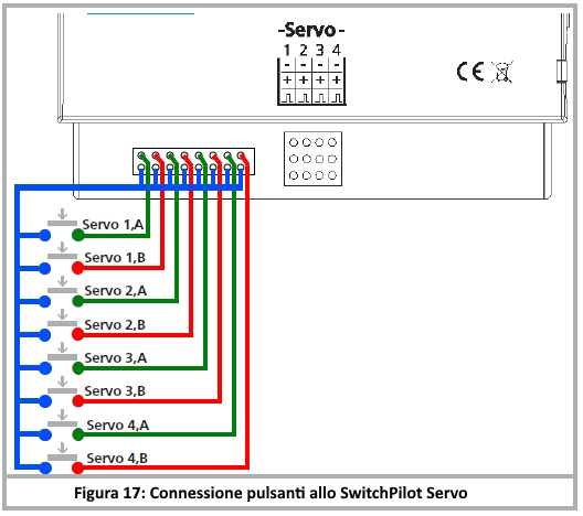

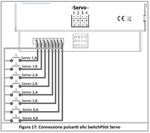

Buona sera a tutti .... visto che ho ripreso con il cablaggio degli scambi, torniamo per un attimo a parlare di ESU SwitchPilot Servo. Dal manuale ho ricavato i collegamenti da fare per il funzionamento in analogico con sinottico
che ho modificato inserendo i colori
1°domanda .... tutto corretto?
2° domanda ... visti i collegamenti sul filo blu (comune) posso inserire un paio di mammut per gestire la distribuzione?
3°domanda: ho guardato un po di video sull'argomento e mi è sembrato di capire che cmq anche per il funzionamento analogico sia necessario/consigliato eseguire la programmazione di inzio/fine corsa e velocità .... corretto?
Grazie per eventuali correzioni e chiarimenti
Santino

San_Tino ha scritto: sabato 25 gennaio 2025, 20:32
Santino
1 ....tutto corretto; credo tu possa usare un solo contatto dei blu, tanto sono tutti collegati anche all'interno del modulo.
2 come dicevo, basta un solo contatto per tutti.
3 corretto, anche perchè la corsa del servo e la sua velocità d'azione vanno comunque adattate al singolo deviatoio; tra digitale e analogico cambia solo il tipo di comando. Devi quindi regolare ampiezza di movimento e velocità dello stesso indipendentemente da come comanderai il servo.

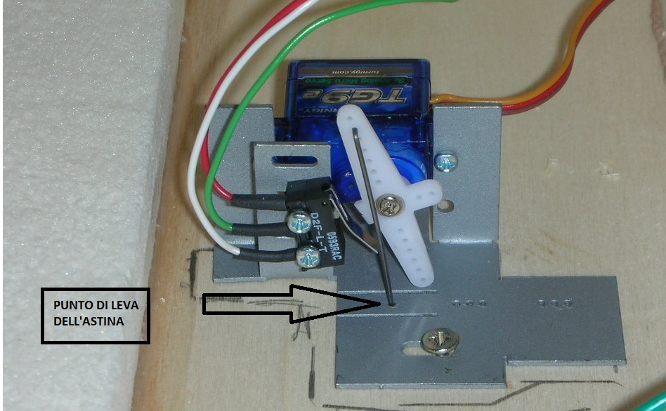

Mi farebbe piacere vedere una foto, ravvicinata, di uno dei tuoi servomotori già fissato al piano sottostante il deviatoio. Solitamente non occorre un gran foro di passaggio, ma serve che ci sia un punto di leva dell'astina metallica proprio in corrispondenza di detto foro.
Usando quindi un'astina di acciaio armonico, lo spostamento, per effetto del punto fermo di leva, all'interno del foro, sarà minimo.

Più che un punto di leva serve un punto di appoggio, chiamato fulcro.
Se il movimento del filo di acciaio armonico è lineare, invece che a leva, allora serve una ferritoia lunga poco più della corsa della traversina su cui sono attaccati gli aghi.

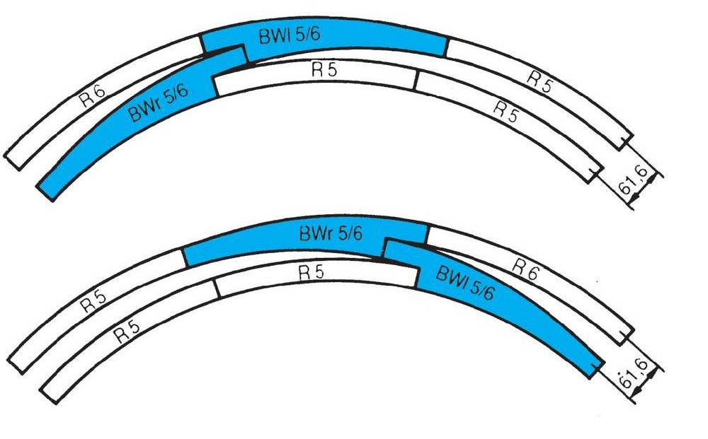

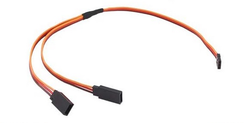

Buon giorno a tutti ... ho bisogno di una vostra consulenza e/o aiuto
Nel mio tracciato in costruzione mi ritrovo con queste comunicazioni ...
... e per la movimentazione degli aghi ho installato i relativi servo.
Ora da qualche parte avevo letto che è possibile "muovere" contemporaneamente gli aghi dei due scambi contrapposti (e quindi i due servo) con unico comando (nel mio caso interruttori a pulsante posto sul pannello sinottico) e pertanto avrei pensato di munirmi di queste prolunghe ad Y
La mia domanda ora è questa ... poichè utilizzo un decoder ESU SWITCH PILOT SERVO3 per il controllo del movimento devo settare singolarmente il movimento due scambi (servo 5 e servo 6) prima di collegarli con la prolunga Y ad una delle due posizioni (5 o 6) del decoder?
Non so se mi sono spiegato correttamente ... eventualmente sono qui

Buongiorno Santino,
cerco di risponderti nel limiti delle mie precedenti esperienze.
Comandare in contemporanea due servomotori per deviatoi in sequenza come quelli che hai illustrato, per cui devono essere per forza di cosa entrambe in corretto tracciato o in deviata, e' una soluzione assolutamente possibile e che spesso ho suggerito. Va benissimo il cavo sdoppiato illustrato.
Va da se che i due servomotori debbano essere identici.
Occorre settare il movimento di un servomotore, sia come estensione della rotazione della leva che come velocita'; collegando poi il secondo servomotore questo si comportera' esattamente come il primo (ricevono in fondo lo stesso comando in contemporanea).
Occorre quindi, prima della loro posa in opera, posizionare la leva forata dei servomotori nella stessa posizione iniziale; essendo i due deviatoi contrapposti, per avere un azionamento corretto degli aghi anche i servomotori dovranno essere posti in posizione invertita uno rispetto all'altro.
Infatti il movimento degli aghi dei due deviatoi avverra' in contemporanea o verso l'interbinario (uno verso l'altro) o in direzione contraria.
In questo modo, ad esempio, pigiando il tasto 5 azionerai i due deviatoi della curva superiore della tua immagine e con il tasto 6 i due deviatoi dell'altra curva inferiore.
Trattandosi di servomotori uguali in azione su deviatoi uguali, non ci dovrebbero essere significative differenze nel movimento richiesto; in ogni caso l'uso di astine metalliche di tipo armonico garantira' un funzionamento duraturo senza far sforzare traversa degli aghi e servomotori, rispetto ad astine metalliche di tipo piu' rigido.

Se non vuoi buttare soldi, lascia perdere le prolunghe a Y e semplicemente taglia i fili di due servomotori e uniscili per ottenere lo stesso risultato. Rispetta solo la corrispondenza dei colori.

Grazie Mauro, ma non è una grande spesa 12 € 5 prolunghe da 30 cm ... e al momento me ne servono solo 2 [104]

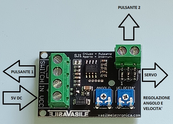

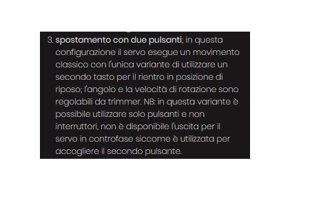

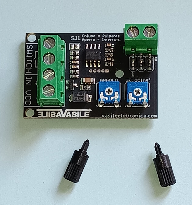

Mi è capitato di provare questa soluzione per un comando analogico dei servo, senza quindi altri accessori come Arduino o simili.

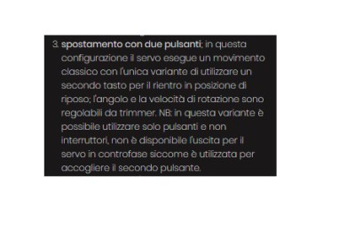

Si tratta di un semplice circuito della "Vasile Elettronica" con cui comandare 2 o 3 servomotori a seconda delle versioni.
Ci sono alcune versioni che comandano vari tipi di movimento; a noi fermodellisti interessa in particolare la versione numero 3, così da poter muovere il servo con 2 pulsanti, prima in una direzione e poi nell'altra per ritornare al punto di partenza. In questo modo si azionano, ad esempio, i deviatoi e le barriere dei passaggi a livello.

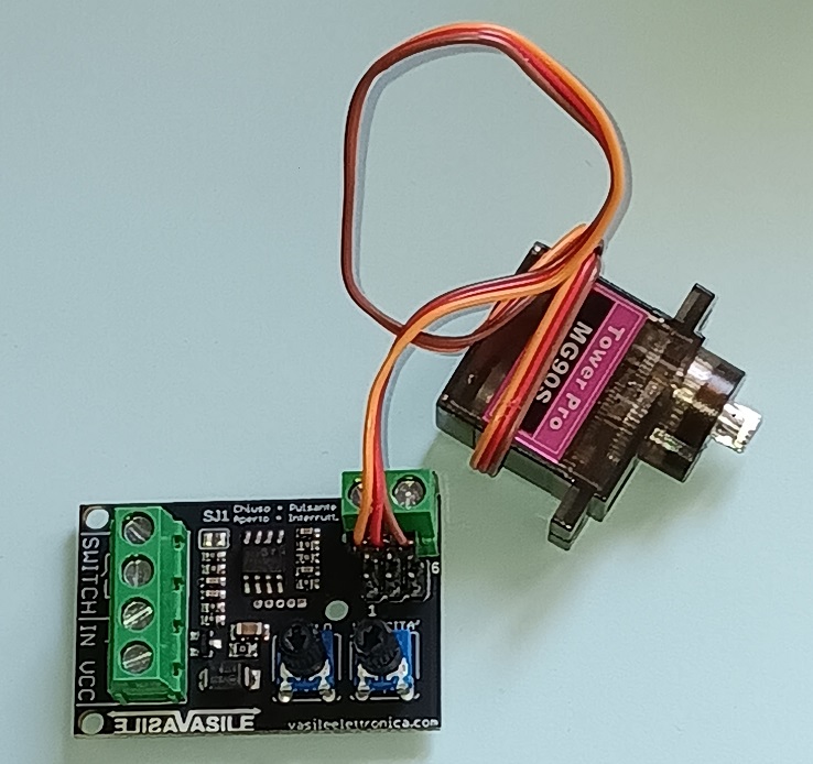

Ho provato appunto il circuito configurato per la versione numero 3 che vedete in questa foto, fornito con le due manopoline per la regolazione del movimento del servomotore.
Il circuito presenta morsetti a vite per un'alimentazione in corrente continua intorno a 5V e due uscite per due pulsanti con cui comandare 1 o 2 servomotori in contemporanea.
Due servomotori comandati in modo simile e in contemporanea sono, ad esempio, utili per muovere due deviatoi contigui per un passaggio da un binario legale a uno illegale in una linea a doppio binario.
In ques'ultima foto il circuito con inserito un servomotore e con le due manopoline inserite nei loro trimmer per la regolazione dell'ampiezza e della velocità del movimento.
Si apprezzano anche le dimensioni contenute del circuito elettrico rispetto ad un normale microservo.
