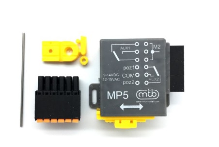

Ragionando un pò, se adotti, per muovere gli aghi dell'inglese, due motori tipo MTB MP5 sottoplancia, ti tieni la tua corrente alternata e con solo due interruttori a levetta ON-ON, 4 led e qualche diodo risolvi tutti i problemi.
Il motore possiede due switch; con uno polarizzi il cuore e con l'altro piloti i led del lato opposto. Ti ricordo infatti che devi considerare l'inglese doppio come due deviatoi contrapposti; gli aghi di un lato stabiliscono la direzione del lato opposto e quindi pilotano i led del lato opposto.

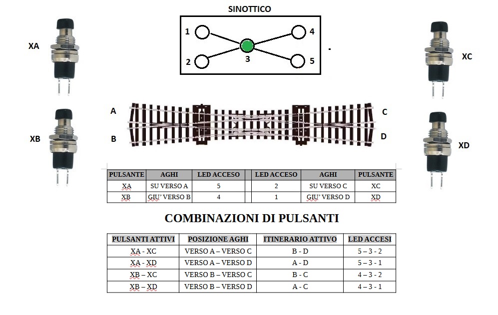

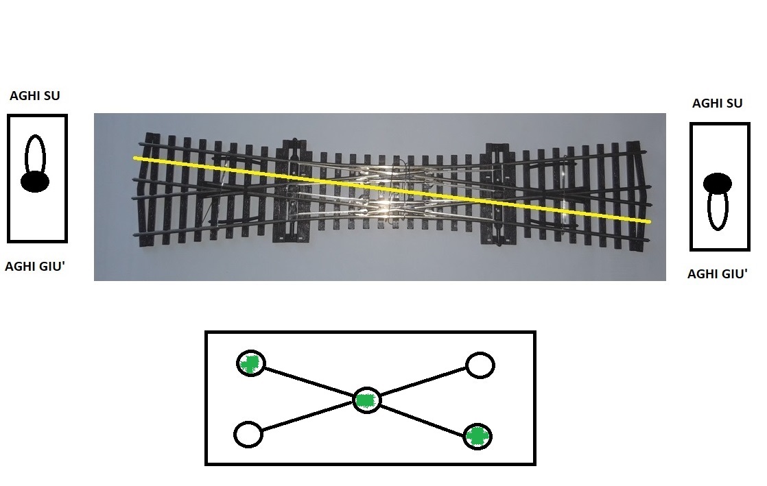

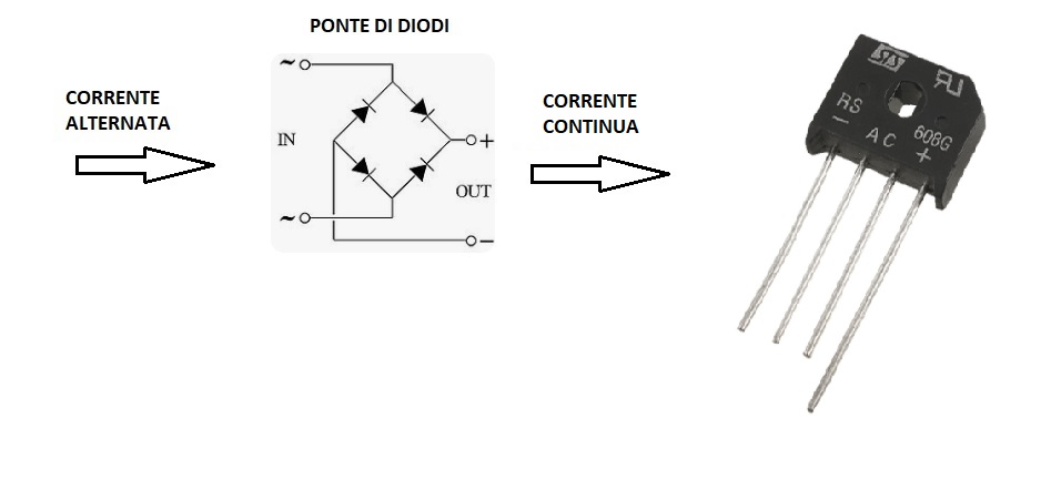

Ho ragionato con quanto in possesso di Fabrizio e precisamente un incrocio inglese doppio della Rocoline dotato di due motori elettrici Roco 42620 inseriti sotto la massicciata. Ha a disposizione una alimentazione in corrente alternata (non conosco però la tensione) ma i motori Roco suddetti funzionano solo in corrente continua (indicati 16V DC). Fabrizio vorrebbe, se non erro, comandare l'inglese avendo un riscontro a sinottico con led dell'effettivo movimento degli aghi.
La conclusione a cui sono arrivato io, nel cercare di dargli una soluzione, propone una segnalazione a sinottico che il comando elettrico è stato effettivamente inviato al motore, ma non riesco a legare questa segnalazione all'effettiva posizione degli aghi; per questo ci vorrebbero altre soluzioni motoristiche.
Questo è quanto posso proporre:
Derivare dall'alimentazione in corrente alternata una linea a corrente continua adottando un ponte di diodi (raddrizzatore di corrente) e valutando poi la tensione risultante perchè sia adeguata a comandare, a cascata, tutto quello che segue.

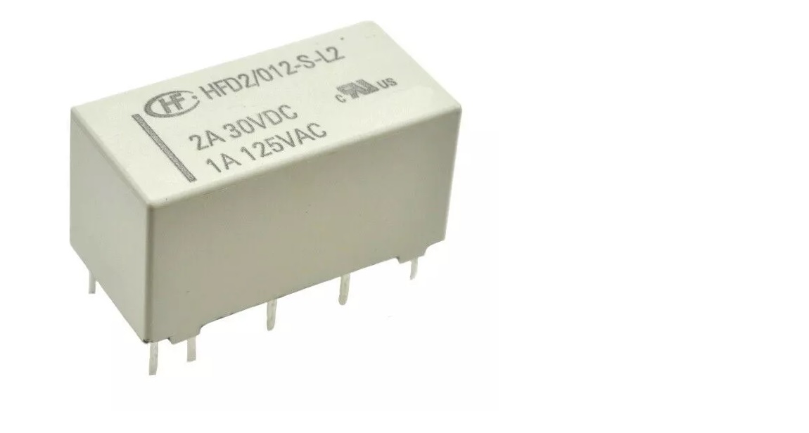

Su un quadro sinottico apposito si inseriscono 4 pulsanti Normalmente Aperti e una schematizzazione del doppio inglese con 5 led adeguatamente protetti da opportune resistenze. Servono poi 2 relé bistabili (solitamente uso questi a 2 vie, che funzionano a 12 - 15V DC nel SET e RESET e si trovano su ebay a prezzo conveniente)

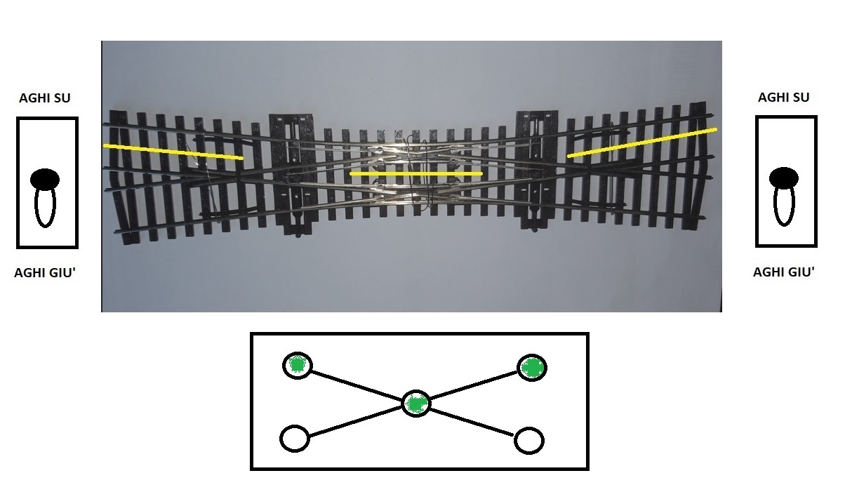

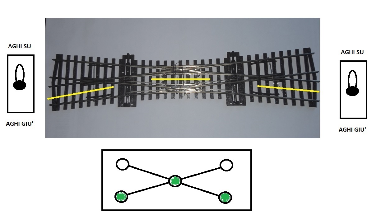

La logica su cui baso la mia soluzione è che ogni pulsante sposta gli aghi del rispettivo lato indirizzando gli itinerari verso una sola direzione nel lato opposto. Questo è il risultato di considerare un incrocio inglese doppio come due deviatoi contrapposti (uniti per la radice). Con l'immagine successiva spero si capisca meglio il concetto espresso.
Pigiando un pulsante si attiva momentaneamente il motore e si commuta il relè bistabile; in questo modo si spostano gli aghi del lato in cui è posto il pulsante ma si accende, e rimane acceso tramite il relè bistabile, il led dal lato opposto corrispondente al binario verso cui si dirige l'itinerario. Il led numero 3 rimane sempre acceso (al limite si potrebbe omettere).
La sequenza completa delle combinazioni è illustrata nell'immagine seguente, che serve anche a stabilire le varie connessioni elettriche tra pulsanti, motori, relè e led.
Spendo ancora un esempio per facilitare la comprensione delle tabelle.
Pigiando il pulsante XA, gli aghi a sinistra si disporranno verso l'alto (verso A) e quindi qualsiasi convoglio arrivi dal binario A o dal binario B sarà indirizzato giocoforza verso il binario D.
In conseguenza di ciò, il pulsante XA accenderà il led numero 5. Per determinare quale dei due binari di sinistra (A e B) avrà un itinerario attivo, bisognerà considerare la posizione degli aghi di destra usando la stessa logica, così come illustrato nelle tabelle.

Grazie doc.....è giustissimo, come avevamo accennato entrambe questo collegamento.
Non mi pare però che gli scambi roco funzionino in c.c. ma bensì in 14 c.a.
Essendo un motore a solenoide gli basterebbe anche la continua ma avrebbe bisogno di un bel.impulso che solo la scarica capacitiva può dare.
Apprezzo molto il tuo schema che sarà comunque studio tra le varie soluzioni.
Grazie ancora
Brenner

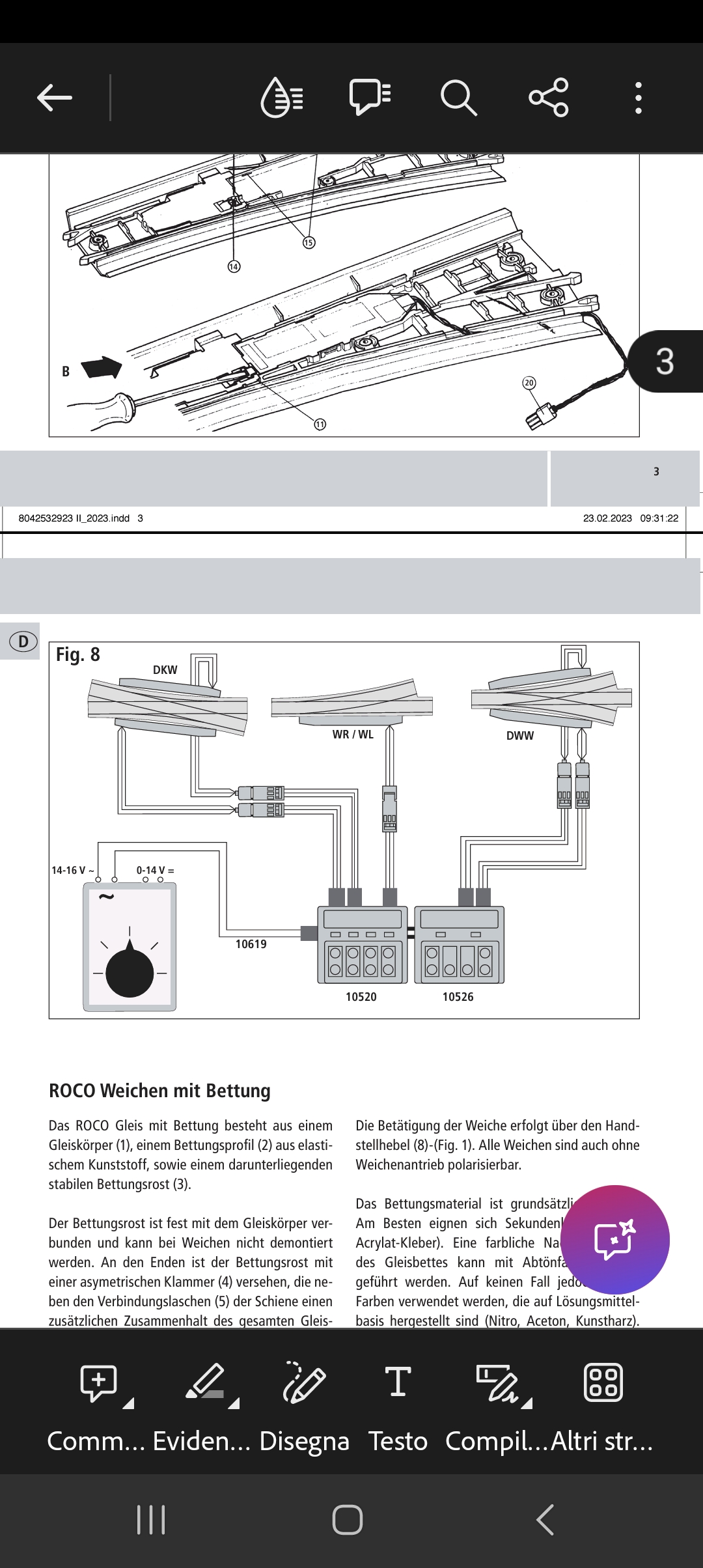

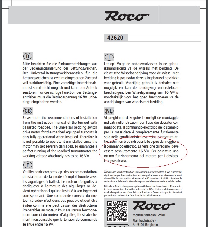

In alcuni manuali del 42620 parlano di corrente alternata, in altri di corrente continua, ma sempre a 16V.....non so che dire.

Le istruzioni dicono 14÷16~
