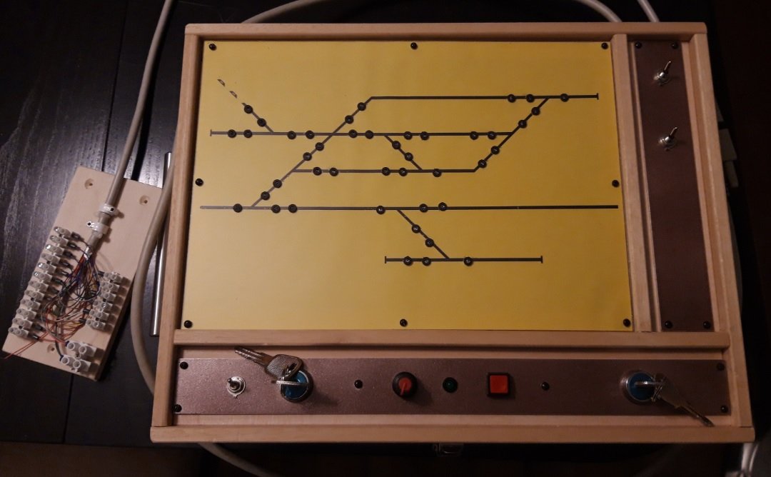

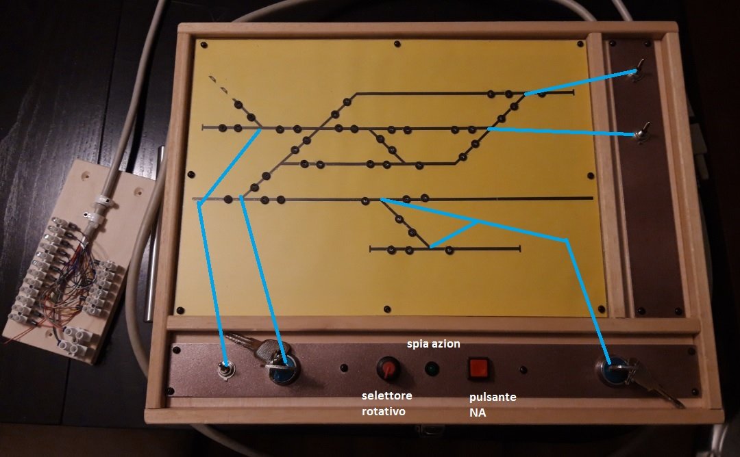

Da un bel pò mi diverto a progettare e realizzare quadri sinottici di comando e controllo dei piazzali di manovra o delle stazioni e molte realizzazioni le ho fatte per amici come te, stufi di dover controllare ogni deviatoio ad ogni manovra.
Dal quadro sinottico faccio normalmente scegliere un itinerario ruotando un selettore rotante, che ad ogni posizione illumina, coi relativi led, i diversi possibili itinerari; una volta arrivati all'itinerario desiderato si pigia un pulsante che va ad alimentare i deviatoi necessari alla formazione dell'itinerario. Due soli fili per deviatoio e comunque divertimento senza margini di errore.
Un esempio può essere quello che ho appena terminato; è per un piazzale di manovra vicino ad una stazione e i deviatoi sul binario di corsa sono comandati da interruttori a chiave per un maggior realismo, trattandosi di moduli usati durante i raduni a norma Fremo.
Alcuni deviatoi sono comandati direttamente da un interruttore a due vie, mentre tutti quelli centrali, compreso un inglese doppio, per 6 possibili combinazioni, sono comandati dal selettore rotativo e azionati pigiando il pulsante. L'attivazione è confermata dall'accensione della spia.
A lato vedi la basetta da fissare sul plastico per i collegamenti finali.
Io un pensierino ce lo farei......se serve assistenza, io ci sono. :wink:

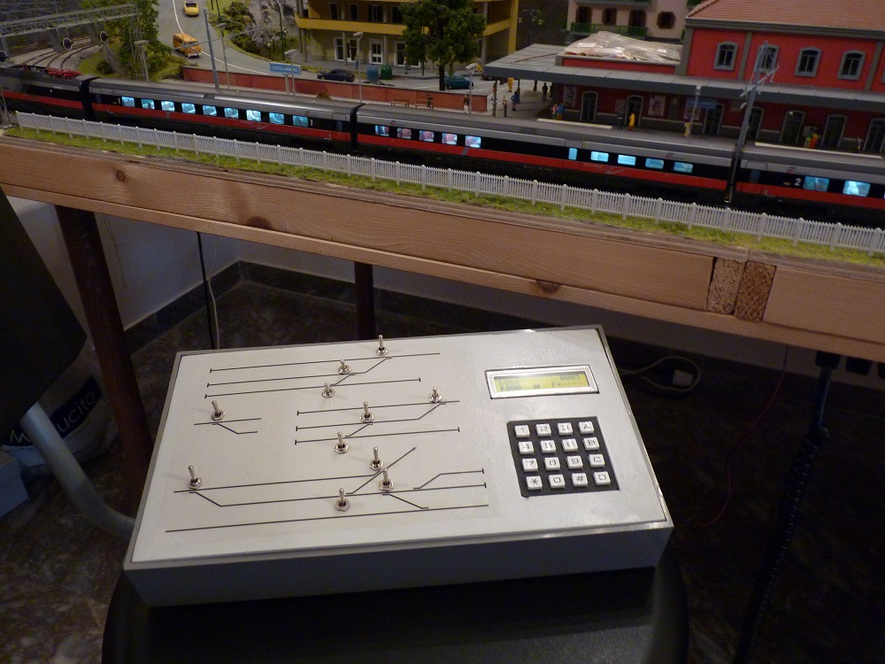

Gabriele... condivido la tua scelta anche perchè io stesso ho scelto nel mio impianto quasi a Norma FIMF 3000 di usare il DCC per la trazione con una centralina Roco e il MultiMaus e di azionare gli otto deviatoi in analogico.
Unica cosa che ho scelto di non avvalermi di un sinottico dato che avrò tutto sotto gli occhi a 120 cm dal pavimento.
Ogni singolo deviatoio è comandato da un piccolo deviatore a slitta posto nelle vicinanze del deviatoio.
Il tutto è celato da un "tombino" che viene richiuso alla fine delle attività di esercizio.

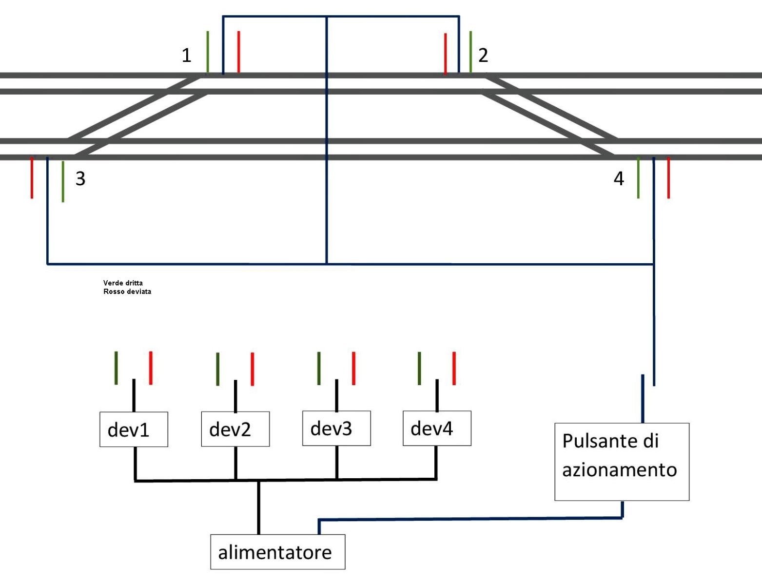

Allego una foto con il piano binari della piccola zona da cui vorrei cominciare realizzando il quadro sinottico.

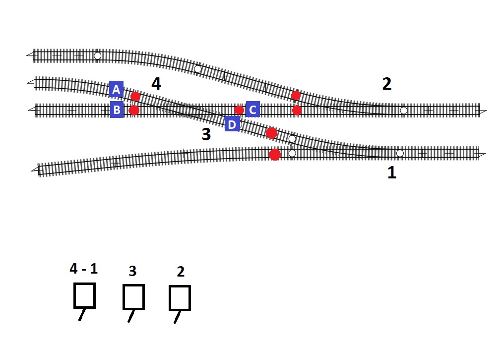

Come gia detto si tratta di 3 scambi, di cui 1 inglese doppio. Nell'immagine sono numerati da 1 a 4 i vari motori che azionano gli scambi e i pallini rossi sono i led che pensavo di inserire per segnalare la posizione dei deviatoi.
Lo scambio 2 mi serve "slegato" perchè deve potersi muovere indipendentemente, mentre lo scambio 1 può essere azionato insieme al motore 4... in sostanza quando gli aghi del motore 4 sono rivolti verso la posizione "A" i treni che arrivano dai due tronchini a sinistra verranno instradati sempre verso il deviatoio 1 che quindi dovrà sempre essere in deviata... la stessa cosa quando il motore 4 porterà gli aghi in posizione "B" (verso il basso) i treni da e per i due tronchini sulla sinistra saranno instradati verso il deviatoio 2, quindi l'1 dovra essere in corretto tracciato... praticamente motore 4 in posizione "A" scambio 1 in deviata, motore 4 in posizione "B" scambio 1 in corretto tracciato.
In questo caso mi servirebbero 4 motori, 7 led e 3 interruttori.
Per il discorso led e polarizzazione dei cuori pensavo di ricorrere a degli switch a pressione che vengano azionati meccanicamente dal movimento dei servomotori. In questo modo il motore 4 azionerebbe i 2 led dello scambio 1 e quello dell'itinerario "c", mentre il motore 3 azionerebbe i led degli itinerari "A" e "B".
Visto che non sono un mago in questo campo, pensate che il mio ragionamento possa funzionare?
Gabriele

Non sono d'accordo con la tua semplificazione che ti toglie possibili itinerari.
Perché un convoglio che arriva dal deviatoio 1 deve per forza andare verso A e non anche verso B (e viceversa)?
In sostanza, semplificando i collegamenti, perdi una serie di possibili combinazioni di itinerari. Se questo ti va bene.....a me sembra un peccato e uno spreco. [104]
Hai questi possibili itinerari:
Deviatoio 1 - corretto tracciato
Deviatoio 1 - A
Deviatoio 1 - B
Deviatoio 2 - A
Deviatoio 2 - B
Deviatoio 2 - deviata
Qui mi sono espresso male io ma stiamo dicendo la stessa cosa. Con gli aghi del motore inglese in posizione "A" intendevo rivolti verso l'alto, posizione che consente ai treni in arrivo dallo scambio 1 di andare sia sul tronchino "A" che sul tronchino "B" e viceversa. Era solo per dare una logica, aghi del motore 4 verso l'altro uguale scambio 1 in deviata, aghi del motore 4 verso il basso uguale scambio 1 in corretto tracciato.
Non so se ora è un po piu chiaro... appena riesco magari metto un altra immagine [104]
Gabriele
Messaggi: 6925
Re: Servocomandi per scambi analogici con quadro sinottico
#22 Messaggio da Docdelburg »
Manovra95 ha scritto: mercoledì 29 dicembre 2021, 17:58
Si, corretto, decidi direzione con motore 3.
