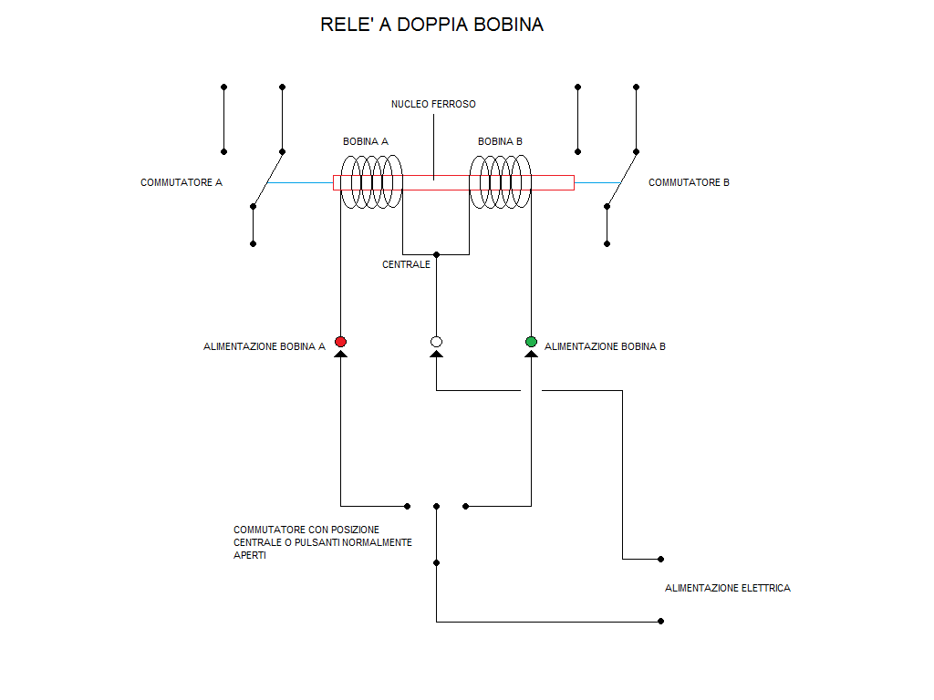

Il relè bistabile classico è composto da due bobine, cioè da due avvolgimenti separati costituiti da un sottile filo di rame smaltato arrotolato a spirale su un supporto isolante con all'interno un cilindretto di metallo ferroso. Questa è un po' la caratteristica di tutti gli elettromagneti.
Alimentando la bobina, generiamo un campo elettrico che muove fisicamente il cilindretto al suo interno e che sarà in grado di azionare un qualsiasi dispositivo mecanico; per esempio proprio un commutatore elettrico.
Posto uno schema molto semplice che evidenzia gli elementi base di un relè bistabile con doppia bobina e commutatori.
23,31 KB
Per ora mi fermo qui sperando che l'argomento possa essere interessante.
E' un po' off-topic col plastico di Carnate in sè ma siccome le centraline usano questo principio anche se un po' diverso come concezione, ho pensato che la cosa potesse interessare.
Prossiamente vedremo come poter migliorare lo schema utilizzando dei comuni relè monostabili e di come possiamo utilizzare l'elettronica in sostituzione dei relè.

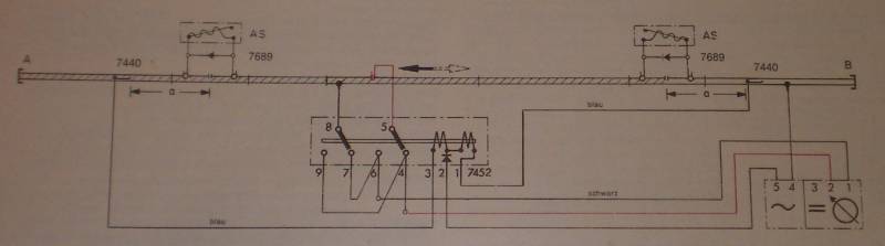

Io ne ho uno piazzato nel diorama di Karlstadt... un vecchio, indistruttibile Rivarossi e serve per il circuito del tram.
Inverte la polarità nel" va e vieni" ed è comandato da un contatto invisibile (piccolissimo tratto di rotaia sezionato) autocostruito. Praticamente non ho usato un contatto commerciale.
Eccovi lo schemino tratto da un vecchio manuale Arnold.
Il circuito funziona egregiamente dal giorno della sua costruzione risalente a circa 20 anni fa.

Ecco un bell'esempio sull'uso dei relè a doppia bobina.
Quando la loco giunge su A o su B trova il contatto e il relè inverte la polarità
sulle rotaie. Il resto lo fanno i due diodi 7689 che trovando la polarità invertita permettono alla loco di partire liberando lo stazionamento.
E interessante notare anche il diodo sulle bobine (contatto2) necessario per alimentarle in corrente alternata.

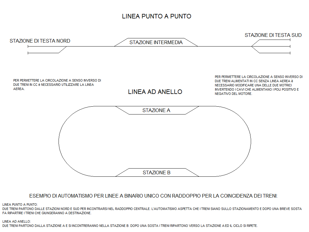

C'è anche il blocco elettrico automatico per il distanziamento dei treni e la circolazione a binario unico con raddoppio che
si prestano all'automatizzazione con il relè a doppia bobina.
Binario unico:
47,59 KB
L'unico inconveniente del binario unico, è che i due treni devono poter circolare sullo stesso binario in senso opposto tra loro e per fare ciò, uno dei due treni deve essere alimentato mediante linea aerea di contatto con un secondo trasformatore.

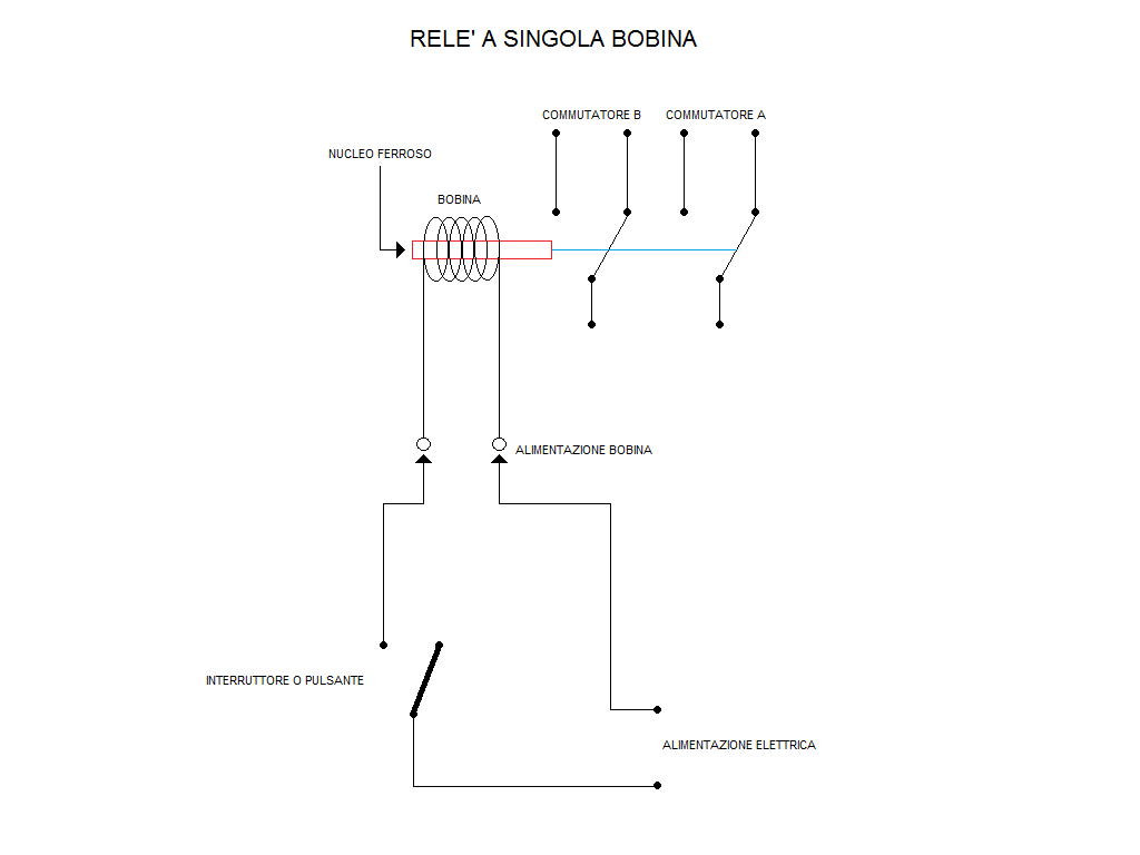

Qui sotto inserisco lo schema base di un relè molto più semplice (monostabile) cioè che si ferma solo una volta
25,83 KB
Alimentando il ciruito il relè si attiva. Disalimentando il circuito il relè si disattva.
Questo relè non mantiene la posizione selezionata e si riporta a riposo quando non è alimentato. Da qui il termine "monostabile".
Sono relè di uso più comune e molto economici con i quali possiamo realizzare svariati circuiti.

Oltre alla ottima e chiara spiegazione che ti ha fornito Mauro aggiungo che i relè possono avere due tipi di contatto.
- N.O. (normally open) normalemente aperti, ovvero a relè diseccitato il contatto è aperto e attraveso esso non può circolara una corrente.
- N.C (normally close) normalmente chiusi, ovvero a relè diseccitato il contatto è chiuso e attraverso esso può circolare corrente
l'eccitazione della bobina provoca la commutazione e quindi il passaggio dallo stato di aperto allo stato di chiuso per i contatti N.O. e il passaggio dalla posizione di chiuso a quella di aperto per i contatti di tipo N.C.
I relè monostabili tornano nella posizione originaria al cessare dell'eccitazione della bobina, mentre i relè bistabili mantengono la posizione anche al cessare dell'eccitazione.
Per esempio se un relè bistabile ha un contatto N.O e si eccita la bobina, il contatto si chiude. Al cessare dell'eccitazione il contatto rimane chiuso e si apre nuovamente solo ad una nuova eccitazione della bobina.
In caso di relè monostabile invece il contatto N.O. si chiude quando si eccita la bobina, rilasciando l'eccitazione della bobina, il contatto torna ad aprirsi
L'esempio dell'interruttore che ti ha fatto Mauro è il più adatto per capire ilfunzionamento del dispositivo.
Spero sia questo ciò che volevi sapere, in caso contrario siamo sempre qui per ulteriori domande
