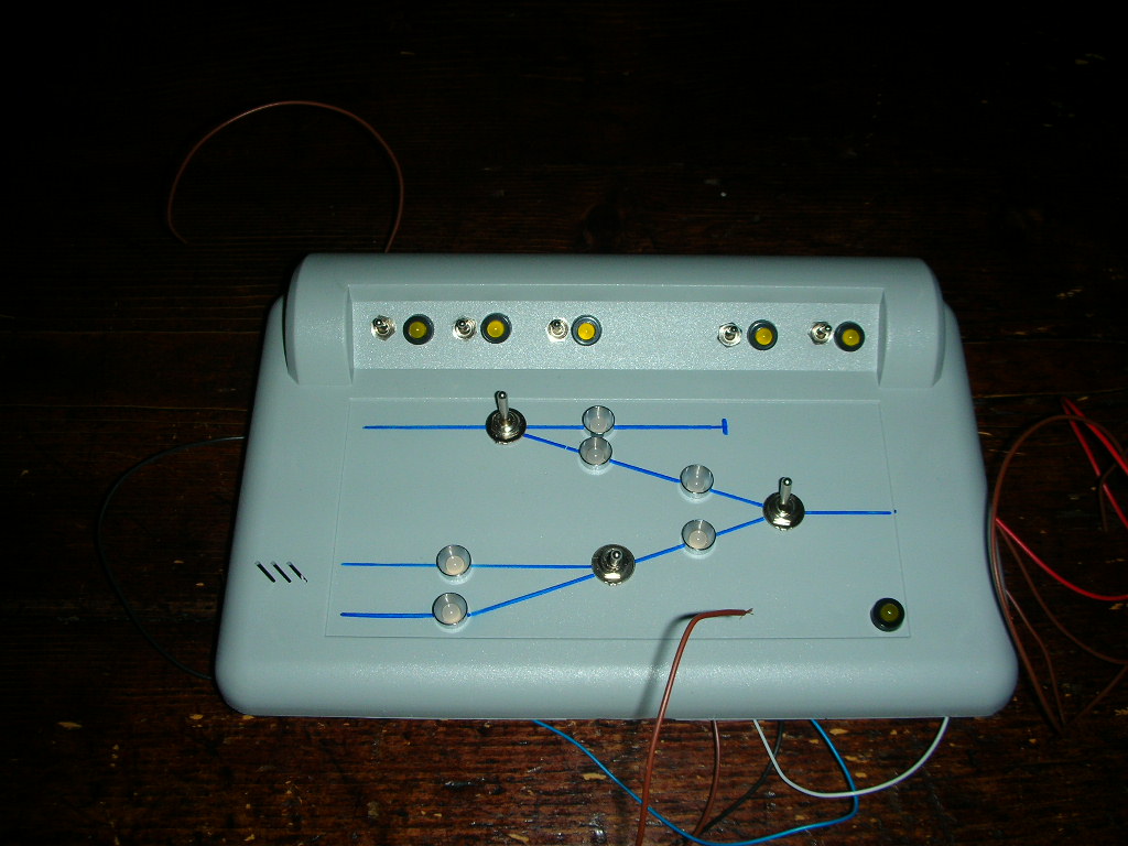

Oppure metti due led per ogni deviatoio e fai in modo di accendere quello che ti indica l'itinerario attivo.
Questo per esempio era il primo sinottico che avevo fatto con led bicolori; poi ho virato verso un solo colore (verde) indicante l'itinerario attivato.
161,89 KB

Avere troppe luci colorate, che indicano centinaia di cose diverse, rende molto complessa la comprensione di ciò che il sinottico vuole "raccontarci", mentre dev'essere di rapida ed immediata comprensione.
Nel sinottico del mio plastico i led bicolore sono installati solo nei doppi inglesi (Peco comandati da 2 motori ognuno) e per i segnali, altrimenti ho fatto proprio come nel sinottico postato sopra dal Doc.

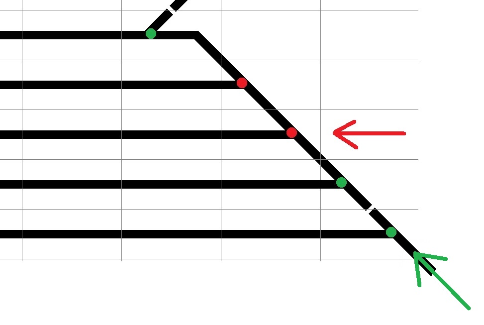

L'idea di partenza dell'utilizzo dei Led bicolore era quella raffigurata nell'immagine sottostante (estratto del progetto del mio sinottico), un'unico led per ogni segnalazione, si accende il verde se selezionato itinerario di corretto tracciato, si accende il rosso se selezionato itinerario di deviata.
Il convoglio arriva da sotto (freccia verde) al primo deviatoio luce verde=corretto tracciato, al secondo idem, al terzo luce rossa= deviata, ingresso al binario 3.

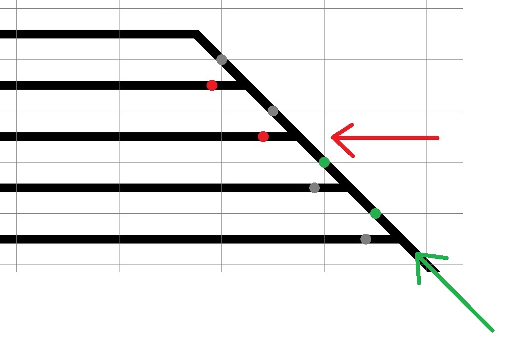

L'alternativa, per utilizzare i Led in questione, per non star lì a far il lavoro coi transistor e quant'altro è di eliminare uno dei due colori ed utilizzarli monocromatici, l'immagine qui sotto mostra la stessa situazione di sopra ma con luci diverse, il pallino grigio indica il led spento.
62,06 KB
Personalmente preferisco la prima soluzione, da meno lavoro, e a livello visivo da lo stesso risultato.

Io, quoto la seconda soluzione. E' di comprensione più immediata.
Considera che, comunque, tre fili li devi mandare al sinottico. Devi solo fare un foto in più sul pannello.
