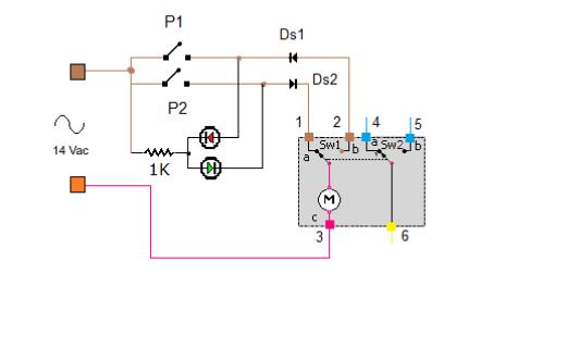

dunque da come ho capito devo comprare un trasformatore (non alimentatore) in corrente alternata di minimo 0,5 ampere.Mi chiedo però,se ho 10 deviatoi,saranno 10 anche i LED da illuminare per visionare la posizione degli aghi,quindi la mia domanda è: 0,5 ampere non sono pochi per deviatoi e LED??Meglio un trasformatore da 1 ampere??
Per i LED io ho questo schema che penso possa andare bene:
12,71 KB
Ultimissima cosa,questo discorso vale per la stazione nascosta,ma nella stazione principale avrò all'incirca 25 deviatoi e led,stavo pensando di prendere due trasformatori,uno per la stazione nascosta e uno per quella principale per non caricare troppo il tutto...cosa mi consigli,meglio che faccia in questo modo?
Ti ringrazio,
Andrea Mangiapelo

Andrea puoi averne anche 100 l'importante è la simultaneità del loro utilizzo.. :cool:

Ho capito....grazie a voi, come sempre adesso è tutto chiaro! Dunque l'importante è la simultaneità del loro utilizzo...L'unica cosa da calcolare sono tutti i LED che si accendo nel quadro sinottico, ma questi consumando pochi milliampere con un trasformatore di 0,5/ 1ampere dovrei farcela!

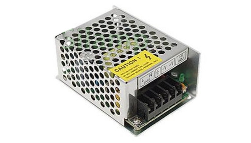

Riprendo il post perché mi serve un grosso aiuto...
Sto completando l'impianto elettrico, ( dopo un pò di pausa finalmente ho ripreso) ma un grosso problema mi perseguita; devo comprare l'alimentatore trasformatore tipo questo:
122,49 KB
Ho dei motori Conrad, i quali devono essere alimentati a 16v. Il problema che non trovo tale voltaggio su internet e un mio amico ha detto che tale voltaggio non esiste.
Voi potete darmi qualche soluzione? perché sto fermo e non riesco a capire come poter fare.
Grazie,
Andrea Mangiapelo
Messaggi: 6520
Re: Alimentatore deviatoio
#11 Messaggio da Docdelburg »
Quello che hai indicato in foto è un trasformatore in Corrente Continua; ti hanno detto di usare un alimentatore in Corrente Alternata da 16V e almeno 2-3A come questo:
http://www.ebay.it/itm/leistungsstarker ... SwPhdVDYVT
e656pa
