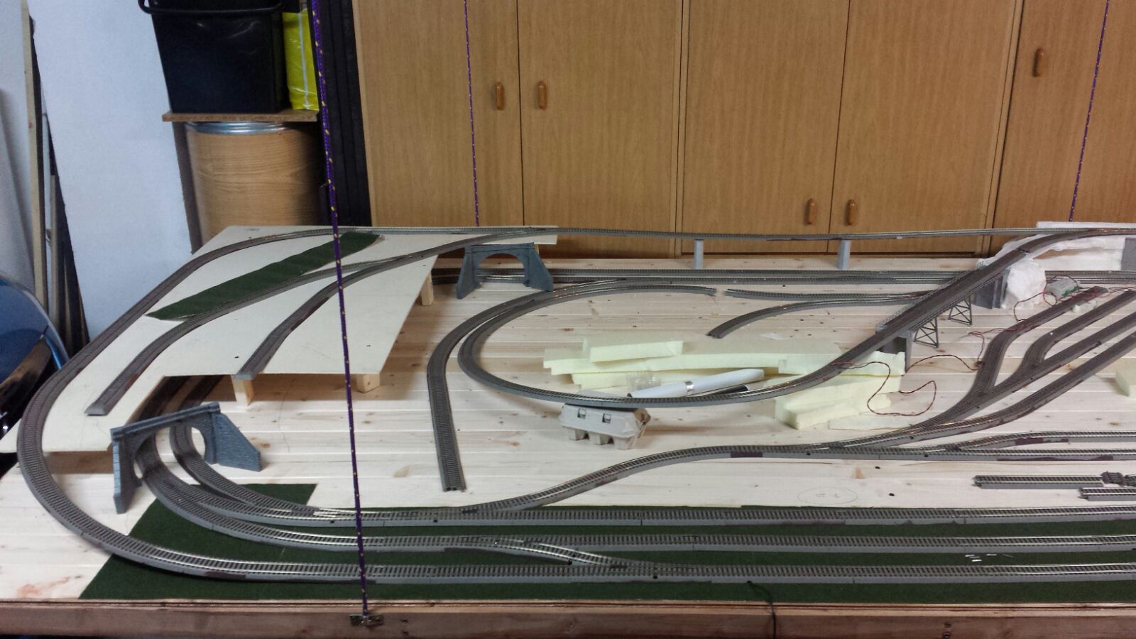

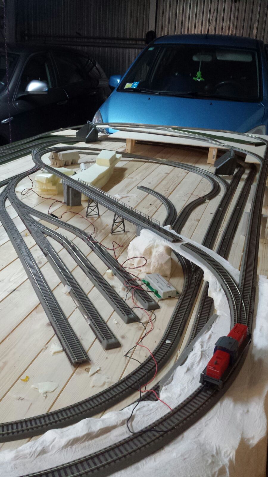

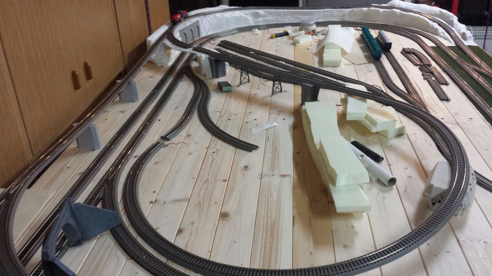

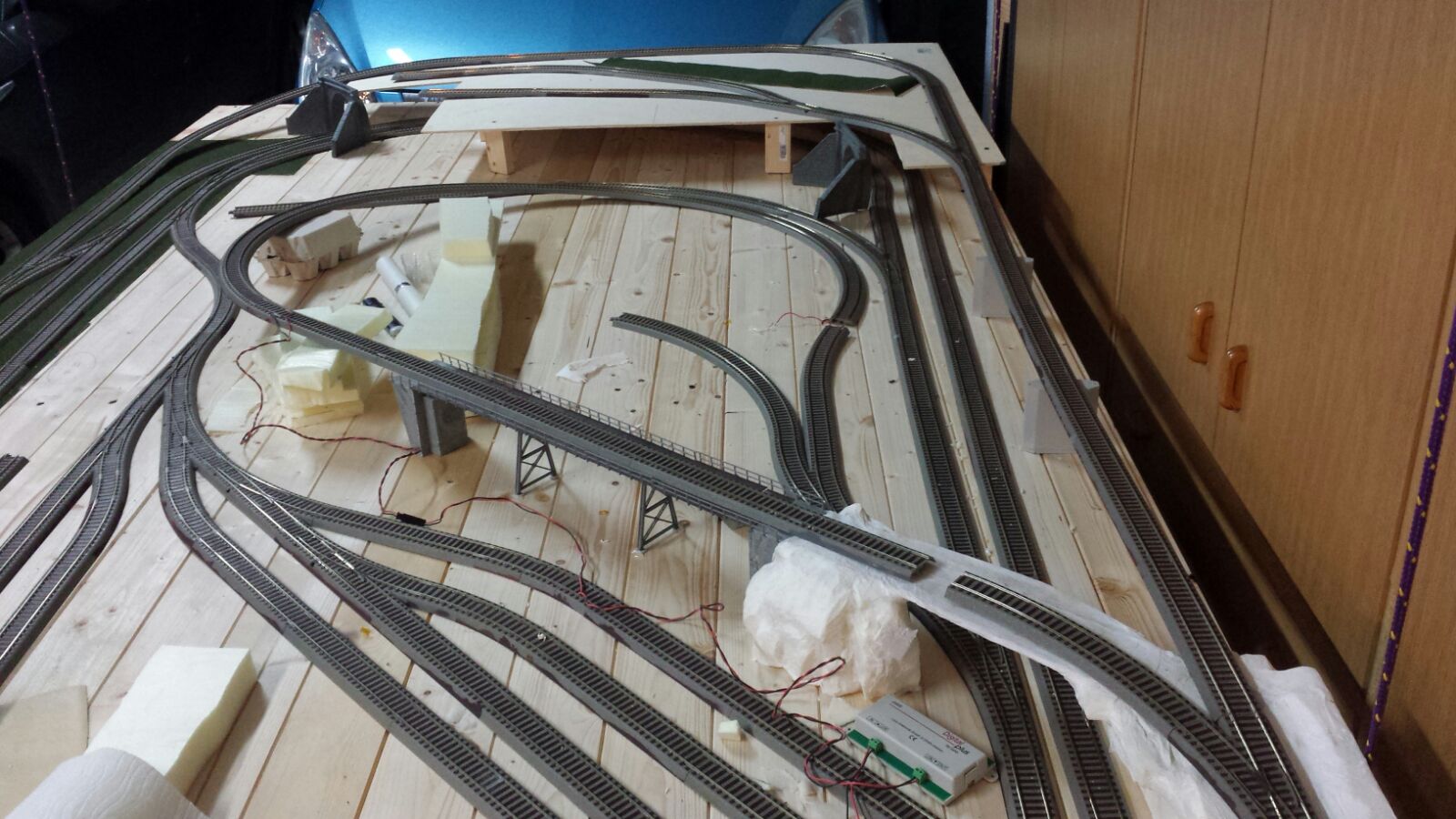

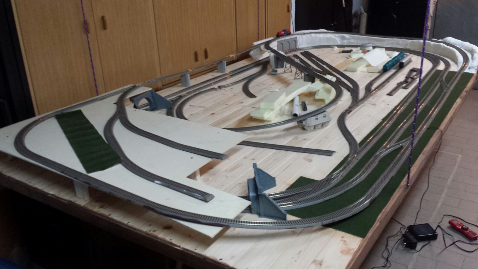

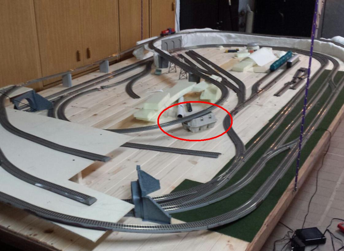

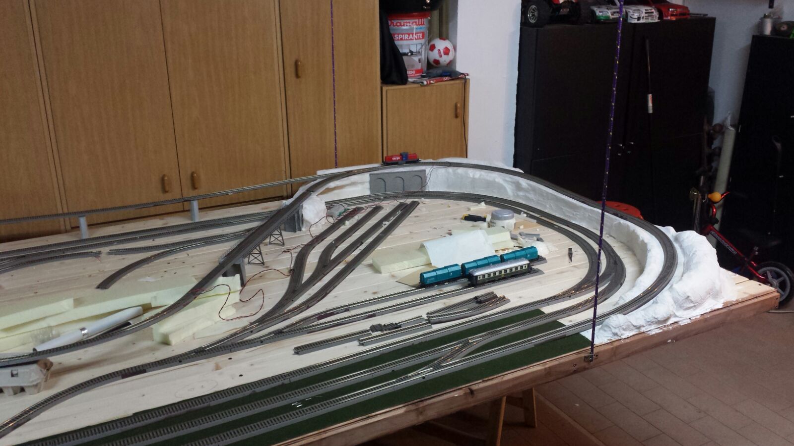

Questo può succedere quando ci sono deviatoi e comunicazioni in esubero.
Se ti è possibile disegnare con chiarezza il tracciato nel suo complesso sarà più facile trovare una soluzione.

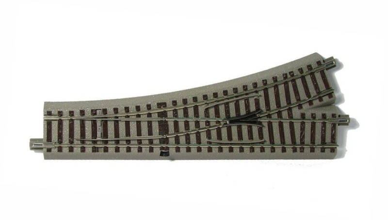

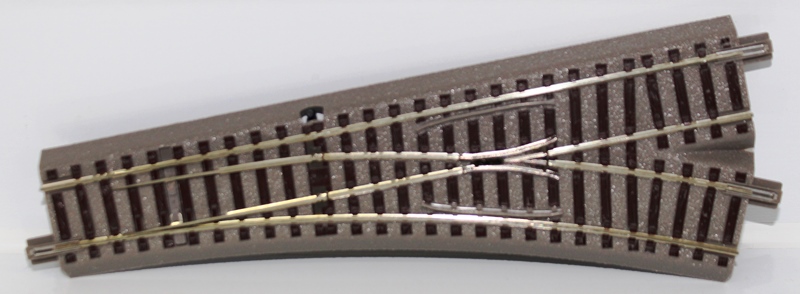

v200 ha scritto:

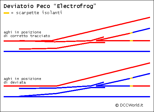

Il deviatoio Geoline Roco credo che sia quello delle foto del plastico, se ha il cuore polarizzato si comporta come un elettrofrog pertanto si devono isolare le rotaie interne
4,21 KB
Vediamo cosa dice DOC che di deviatoi ne sa molto più di me.
Roby
