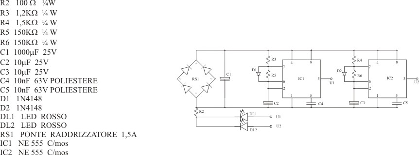

vi posto il disegno con lo schema che utilizzo io; dalle mie prove le luci non si risincronizzano come mi succede invece con lo schema di roy67;
44,19 KB
per variare la frequenza del lampeggio potete cambiare C2 e C3, oppure R5 e R6; C1 è da 1000uF perchè io avevo posto in abbondanza, e mi fa anche da ups, infatti il circuito lampeggia ancora per circa 2 secondi dopo che ho tolto la tensione dalle rotaie, ma lo potete sostituire con uno più piccolo
ciao e buona giornata a tutti
marco :cool: :cool:

Circuito molto interessante, scusa Marco ma C1 in quella posizione si comporta da filtro, cioè và a diminuire il valore di ripple , filtrando l'uscita del ponte di diodi..
l'effetto "UPS" non è nient' altro che la scarica capacitiva di C1.
Messaggi: 6502
Re: Lanterne di coda a batteria
#36 Messaggio da roy67 »
Marco, hai trovato l'uovo di colombo.
Purtroppo, per me, è un bruttissimo periodo, non ho tempo da dedicare a nulla, tanto meno ai circuiti... :sad: Ma a occhio, guardando lo schema che hai postato...
Alcune considerazioni:
Innanzi tutto: il ponte di Graetz serve solo con l'alimentazione analogica. Se utilizzato con controllo digitale alimenti il circuito a (18-1,4)x1,5= 24,9 volts... Brucia anche l'anticristo.. :wink: Quindi è bene specificare che per l'utilizzo in DCC è indispensabile l'inserimento dell'integrato L7812.
La resistenza R2 alimentando due led.. che potrebbero trovarsi in accensione contemporanea, non si accenderebbero... o meglio. Essendo da 100 Ohm, è calcolata per accenderli sempre insieme. Conviene quindi metterne 2 (ognuna al suo led), da 470 Ohm. Altrimenti i led bruceranno in breve tempo.
L'uovo di colombo è il diodo 1N4148 che filtra uno dei gate del C/Mos.
E' questo che fa si che non vi sia la sincronizzazione di segnale fra i led... L'unica differenza che c'è con il mio circuito.... Che portroppo, per mancanza di tempo, non sono riuscito a sviluppare in modo migliore...
Anche se, questa discussione è relativa al circuito a batterie (come da titolo), ovvero, il circuito pubblicato in copertina della discussione. Infatti il circuito con l'NE555 o NE556 è stato solo citato come altro esempio, ma non soggetto principale della discussione stessa.... perché ancora in fase sperimentale.
Grazie per aver pubblicato lo schema.

caro Roberto purtroppo ti devo deludere per quanto riguarda la modifica del diodo, non é farina del mio sacco ma un circuito che trovai su Nuova elettronica che esponeva vari schemi applicativi col 555, adattato alle mie esigenze di allora con alimentazione analogica. In realtà nello schema pubblicato mancano una resistenza ed uno zener che stabilizzano la tensione a 3,3 volt, presenti invece sul circuito effettivo. :cool:
Ciao ciao
Marco

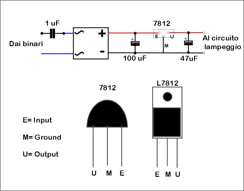

Una domandina per Roberto: nello schema che ho postato se togliessi il ponte e lo sostituissi con un diodo da alimentare il circuito con una semionda, sarebbe fattibile in dcc, o rischio come prima di fulminare tutto?
Grazie per le info e a presto
Ciao Marco
Marco Tinto
Messaggi: 6502
#39 Messaggio da roy67 »
Si. Fulmini tutto perchè gli arriverebbero circa 24 volts. Le centrali DCC emettono un onda quadra che varia da 18 a 22 volts.
Bisogna mettere il circuito di regolazione fra il ponte diodi ed il circuito di lampeggio.
Ti preparo uno schema.

Ecco lo schema promesso, per il funzionamento in DCC:
20,84 KB
Il condensatore di ingresso serve da filtro, altrimenti l'integrato, dopo un paio di lampeggi, si spegne.

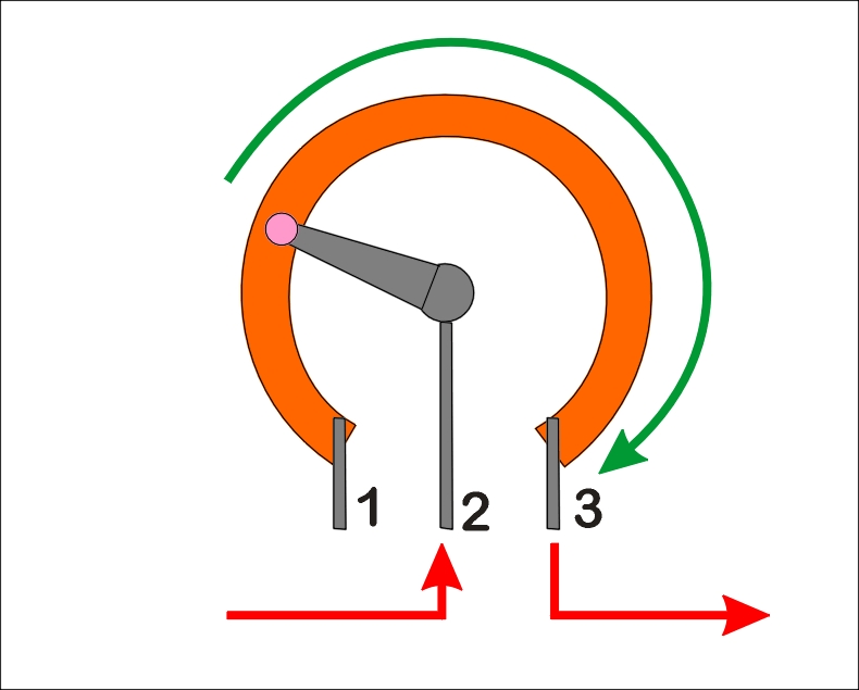

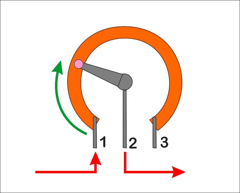

giuseppino ha scritto:
ho misurato il piedino centrale ed uno esterno....
Dove sbaglio ?
Ciao Luca. Non so dirti dove sbagli, purtroppo non sono li da te per vedere.... :cool:
Posso dirti che probabilmente misuri male. Per spiegarti meglio:
Innanzi tutto un disegno semplificato di un potenziometro o trimmer (non cambia nulla, solo la dimensione/forma):
80,73 KB
95 KB
Come vedi, il pin centrale è il cuore della resistenza variabile.
I pin laterali sono l'uscita, o ingresso. La differenza di collegamento varia solo il senso di rotazione della regolazione. Ovvero, girando in senso orario aumenta, collegato in un modo, oppure diminuisce, se collegato nell'altro.
Ora devi solo trovare il bandolo della matassa, misurare bene fra i pin del trimmer. Ti consiglio l'utilizzo dei "coccodrilli" sui puntali del tester. :wink:
