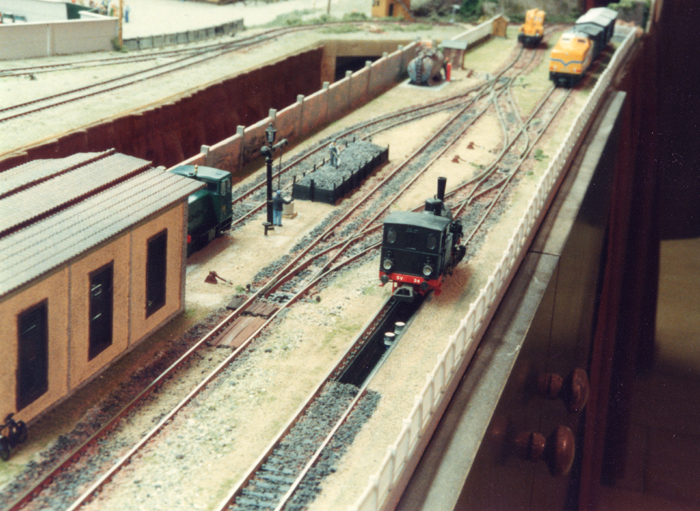

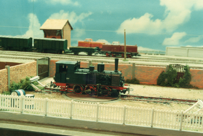

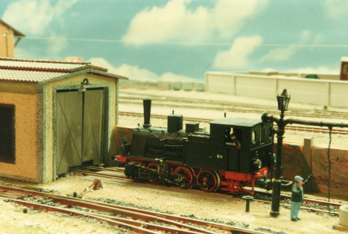

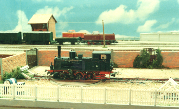

Carissimi amici,
per aumentare manovre del mio plastico di Don Camillo, nel 1992 avevo aggiunto questo piccolo deposito locomotive ovviamente tutto autocostruito. Dopo poco tempo , per questioni di spazio e di minacce della mia consorte , l'ho regalato al mio amico Alberto. Il piccolo impianto che misura m.150 x 30 cm. è dotato di interessanti accessori.
La piccola piattaforma girevole realizzata in plexigas funzionante con pezzi del famoso Meccano, due pulegge,una sul perno e l'altra sul perno di un motorino con demoltiplica collegate con una cinghietta OR. Due semplici piastrine commutano per contatto la polarità del binario. Le porte della piccola rimessa apribili per mezzo di un motorino con demoltiplica alimentato a 6 volt. Poi la colonna idraulica girevole anch'essa funzionante con un motorino a 6 volt.
Il piccolo impianto è dotato di due sganciatori ,che funzionano a 24 volt, sono mimetizzati nei due attraversamenti.
Ciao Carlo
