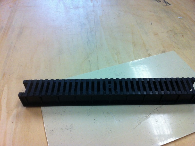

purtroppo ha un ponte dettagliato ,ma per niente simile ai nostri,ha la riproduzione delle traversine,che non ci sono nelle nostre,ed è troppo piccolo,dal momento che è largo quanto il normale binario,pertanto manca il camminatoio per gli operatori.
Potevo montarla così?

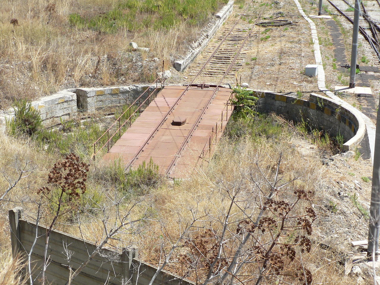

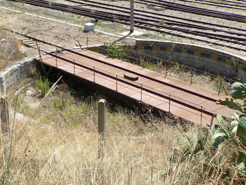

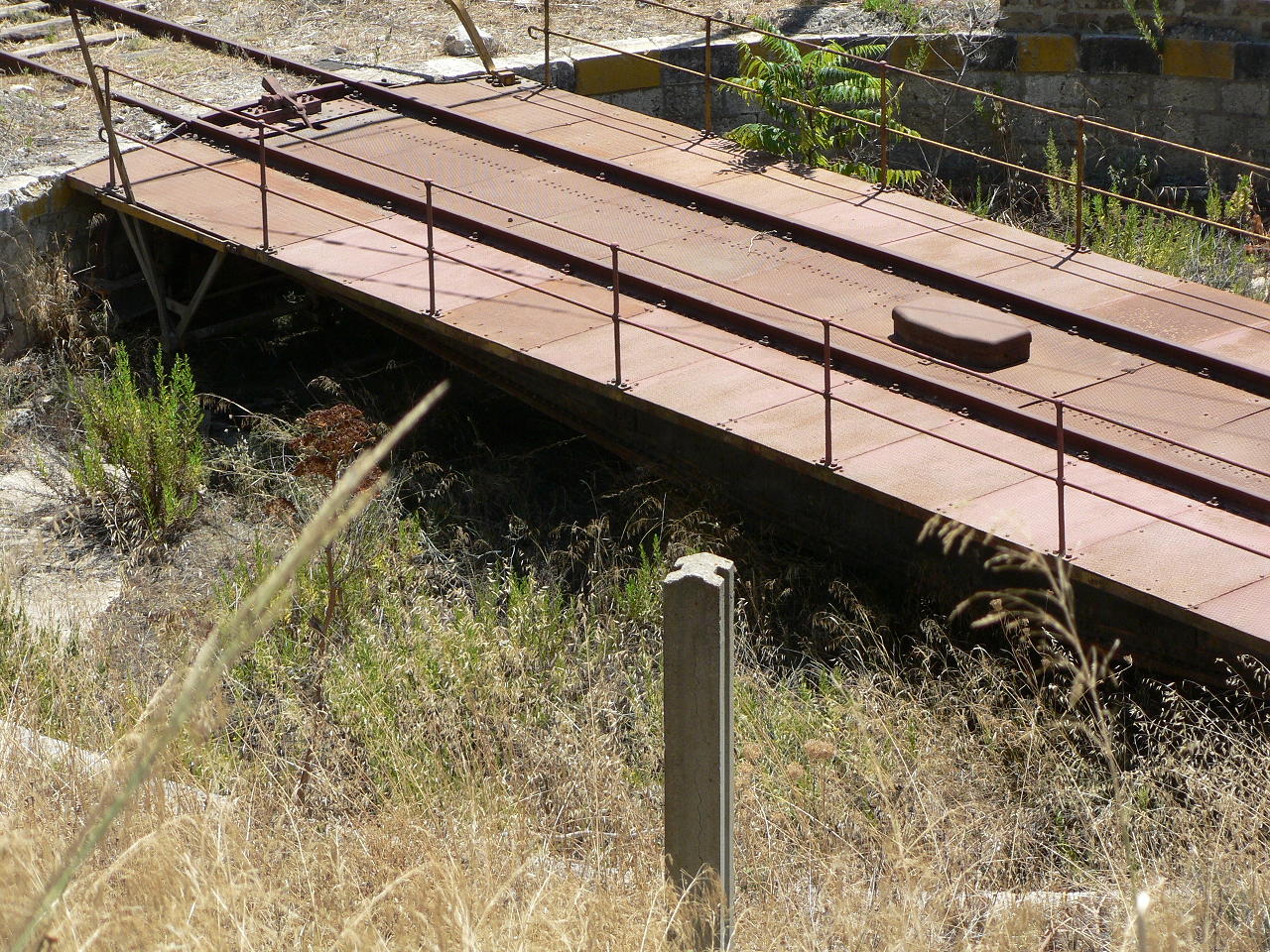

ho scelto di riprodurre,al meglio delle mie capacità,questa.
193,75 KB
partiamo da questa

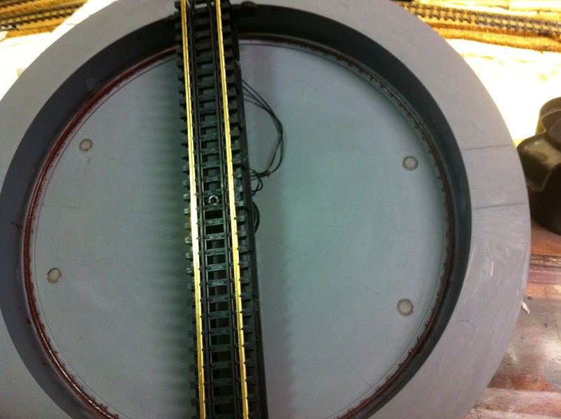

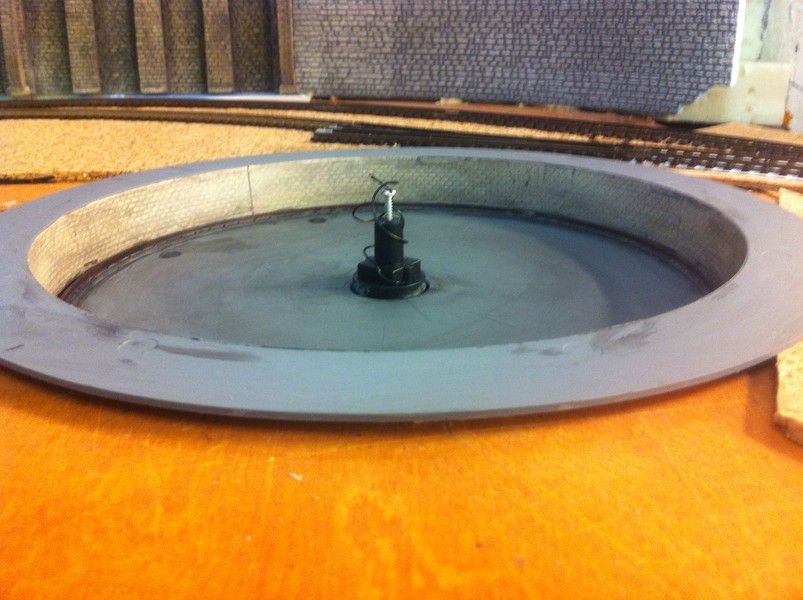

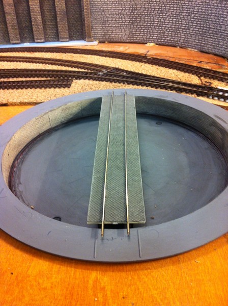

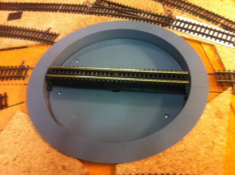

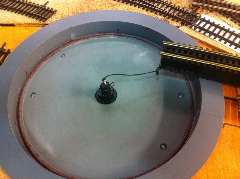

Tolto il ponte ho iniziato con dare una mano di grigio medio,per smorzare l'effetto plastica della tina,pitturato il binario circolare,dove poggiano le ruoto finte del ponte,con il classico colore UllRed,che uso anche per i binari.
130,16 KB
a questo punto mi sono trovato a dover decidere se tappare i fori delle viti di assemblaggio della meccanica con la tina,non èro tanto convinto,allora ho preferito metterci quattro tombini,non saranno realistici,ma non si sà mai... :wink:
avevo questa confezione di tombini stradali della noch e...
120,33 KB
voilà!
106,26 KB

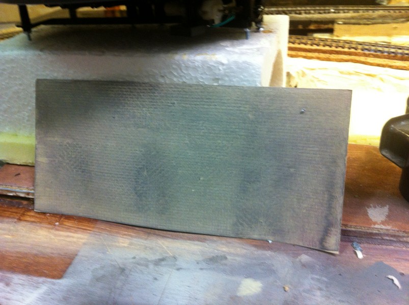

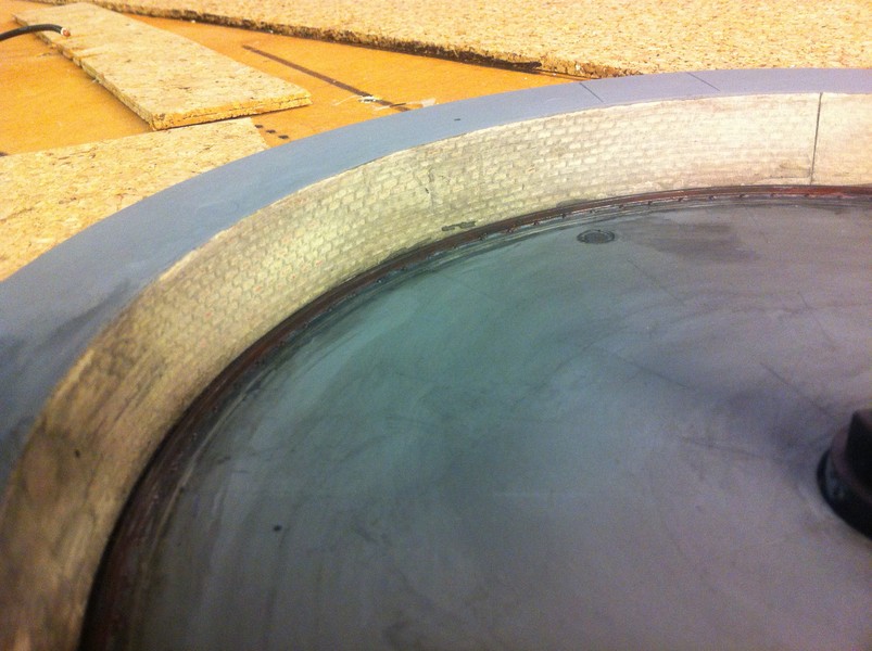

sono passato poi al rivestimento della tina,in origine in blocchetti di tufo,in commercio non ho trovato niente di somigliante,ma avevo un foglio di mattoni della faller,del modello con i mattoncini più alti,tipo interno gallerie,ma rossi :twisted:
andiamo di pittura,sabbia chiara Toffano e grigio medio per le fughe
108,62 KB

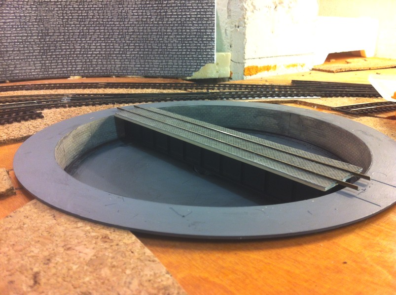

Una volta asciutto il foglio,ho tagliato delle striscie della misura necessaria e incollate al bordo della tina.
110,51 KB
un "giretto" di carta vetrata fine,per far risaltare meglio i mattoncini,e un pò di grafite opaca a sporcare binario e in "giro"
112,39 KB
poi nasconderò meglio le giunzioni,magari con qualche rampicante che si è insediato nei mattoni.

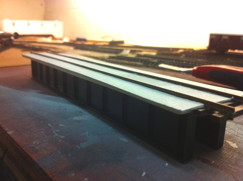

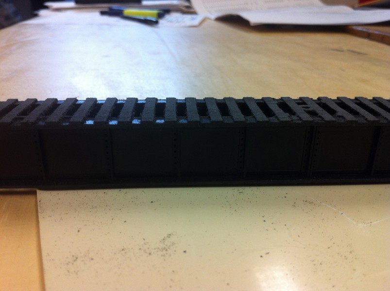

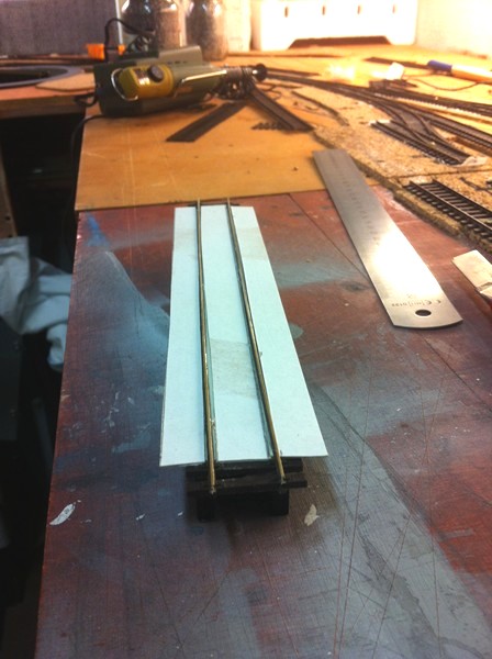

oggi ho iniziato la trasformazione del ponte,eliminando quasi completamente la riproduzione delle traversine
95,37 KB
77,96 KB
per ora mi fermo qui,seguiranno aggiornamenti,spero vi piaccia,e fate tutte le osservazioni che vi vengono in mente,saranno di certo utili :wink:

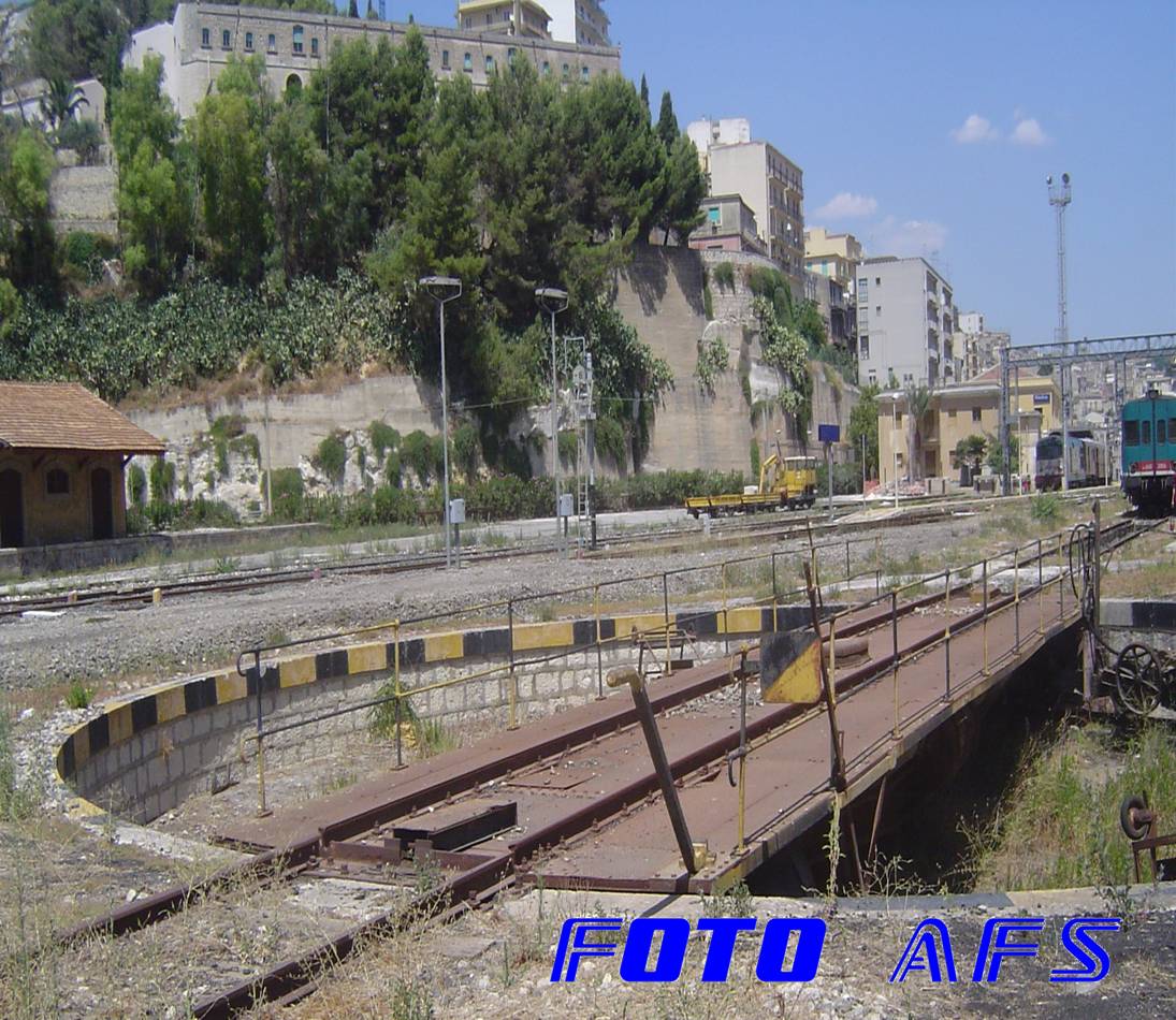

Favolosa la foto che hai postato che si riferisce alla piattaforma girevole presente nel deposito locomotive di Modica, un tempo regno incontrastato della trazione a vapore.
Giannantonio

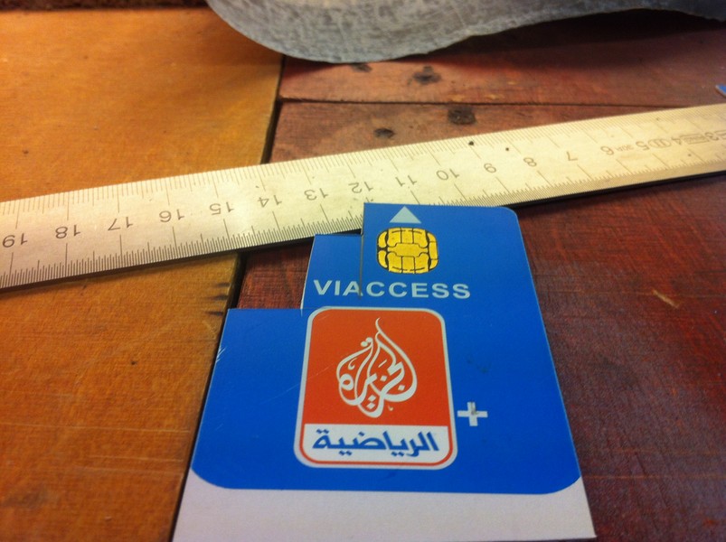

questo fine settimana,tra il fissaggio di un binario e l'altro,ho dedicato un'oretta al ponte della piattaforma.
come vi dicevo il ponte non rispettava le misure di sicurezza dei preisermacchinisti :grin:
pertanto l'ufficio tecnico ha provveduto ad allargarlo per creare un camminamento di sicurezza.
si è provveduto ad installare un nuovo piano in plasticard,lo spessore necessario è stato ricavato dall'eliminazione delle vecchie traversine (fedi foto precedenti)

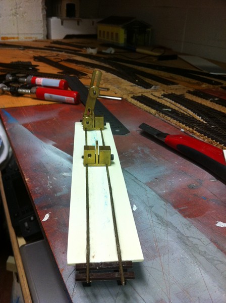

76,58 KB
sono state posati in opera i nuovi binari in cod 83 Tillig
63,4 KB
verificato il giusto scartamento

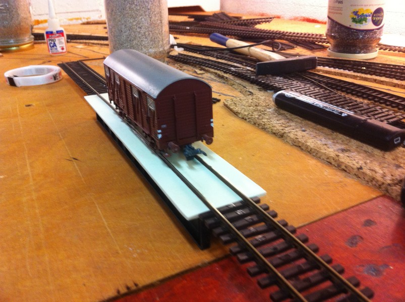

65,37 KB
piccole prove di circolazione
133,32 KB
il tutto è stato ricoperto con un cartoncino Faller a simulazione della lamiera striata e provato in opera

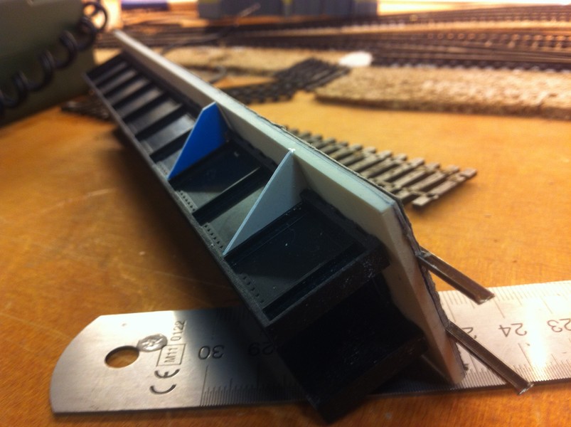

poi si è reso necessario realizzare delle controventature a sostegno (finto) del nuovo piano che sborda dalla base portante del ponte.
di seguito ne vedete due tipologie
quale preferite?
91,15 KB

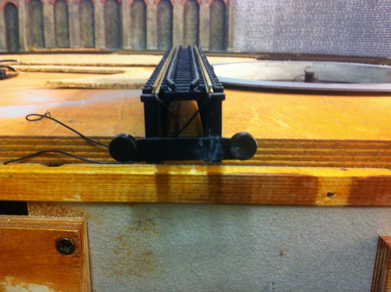

ora stò affrontando il problema di ricostruire le ruote di appoggio del ponte
129,94 KB
ogni consiglio in merito è gradito :wink:

Per i fazzoletti di rinforzo io preferisco quello trapezio, ne approfitto dell'intervento per inserire tre foto della piattaforma FS di Aragona Caldare, non si sa mai, potrebbero essere utili per qualche particolare.

Ottimo lavoro Fabio! :cool: :cool: Per le controventature, direi anche io quelle a trapezio!
