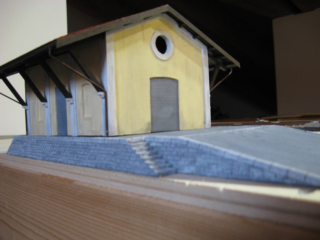

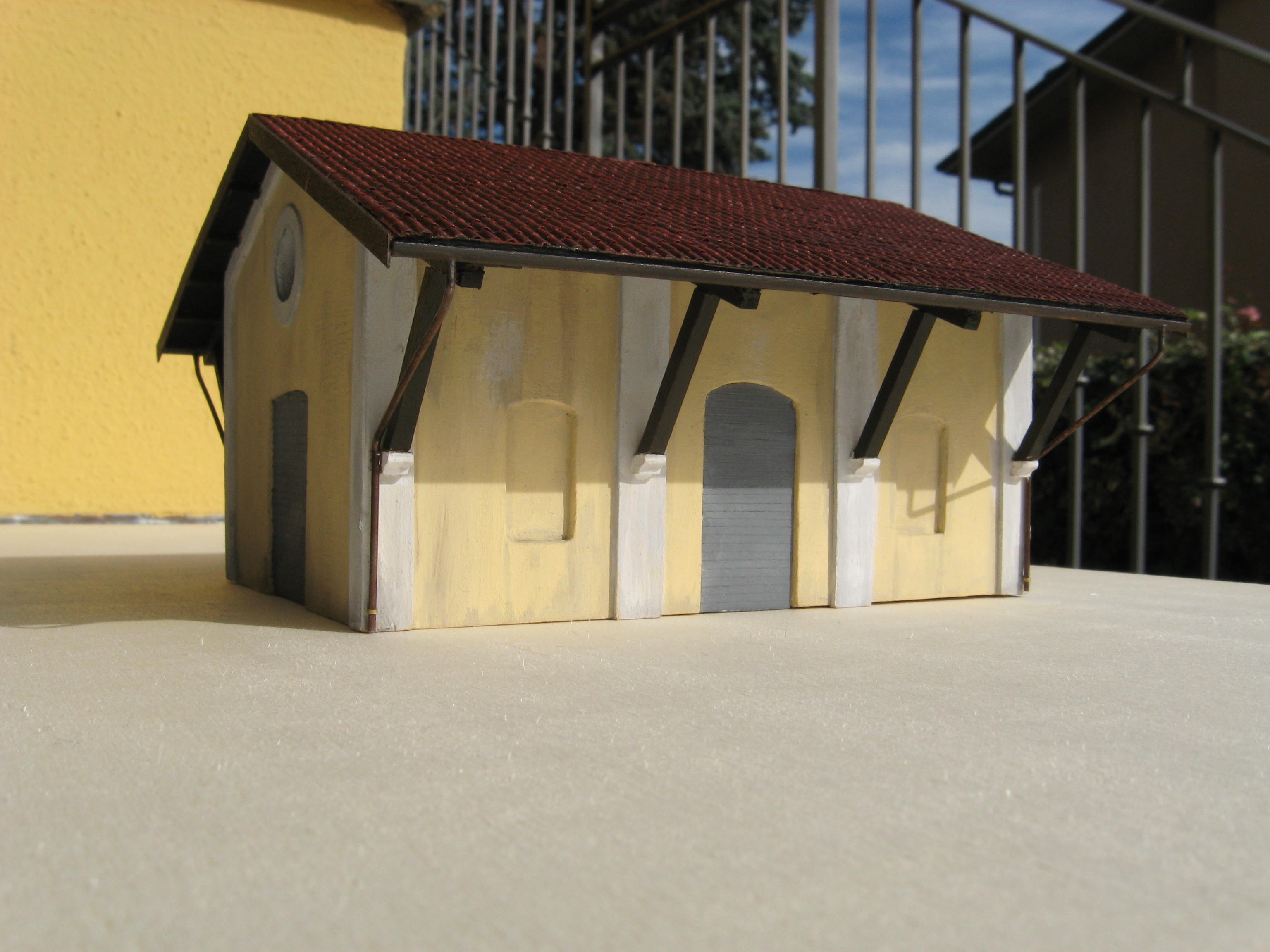

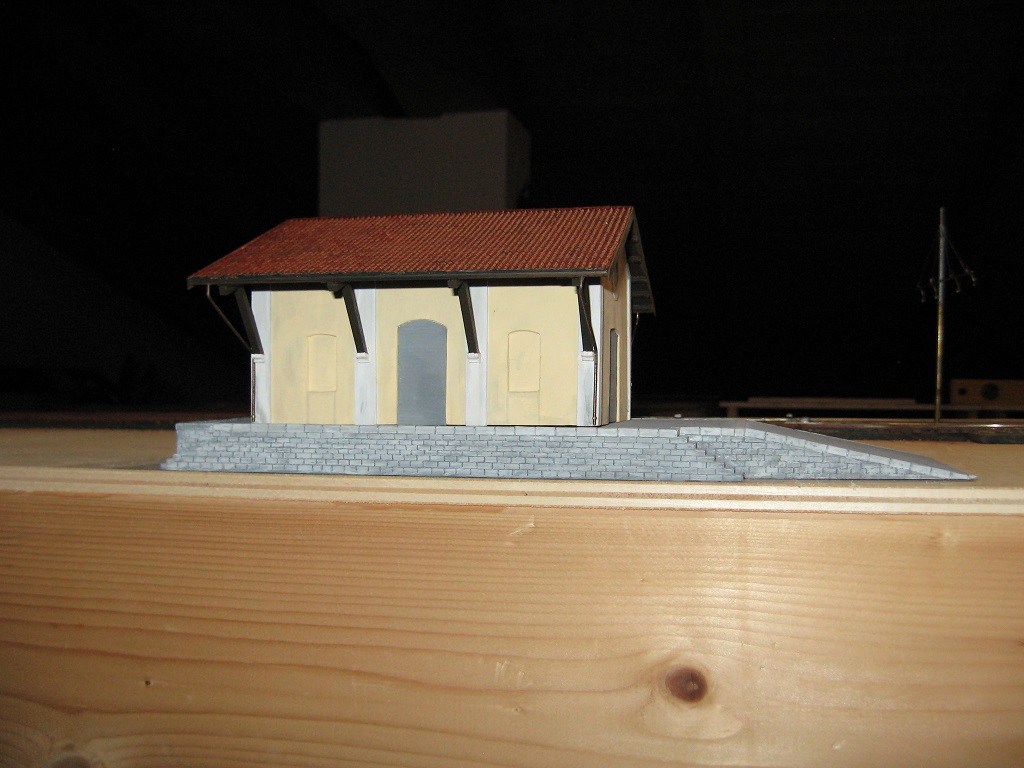

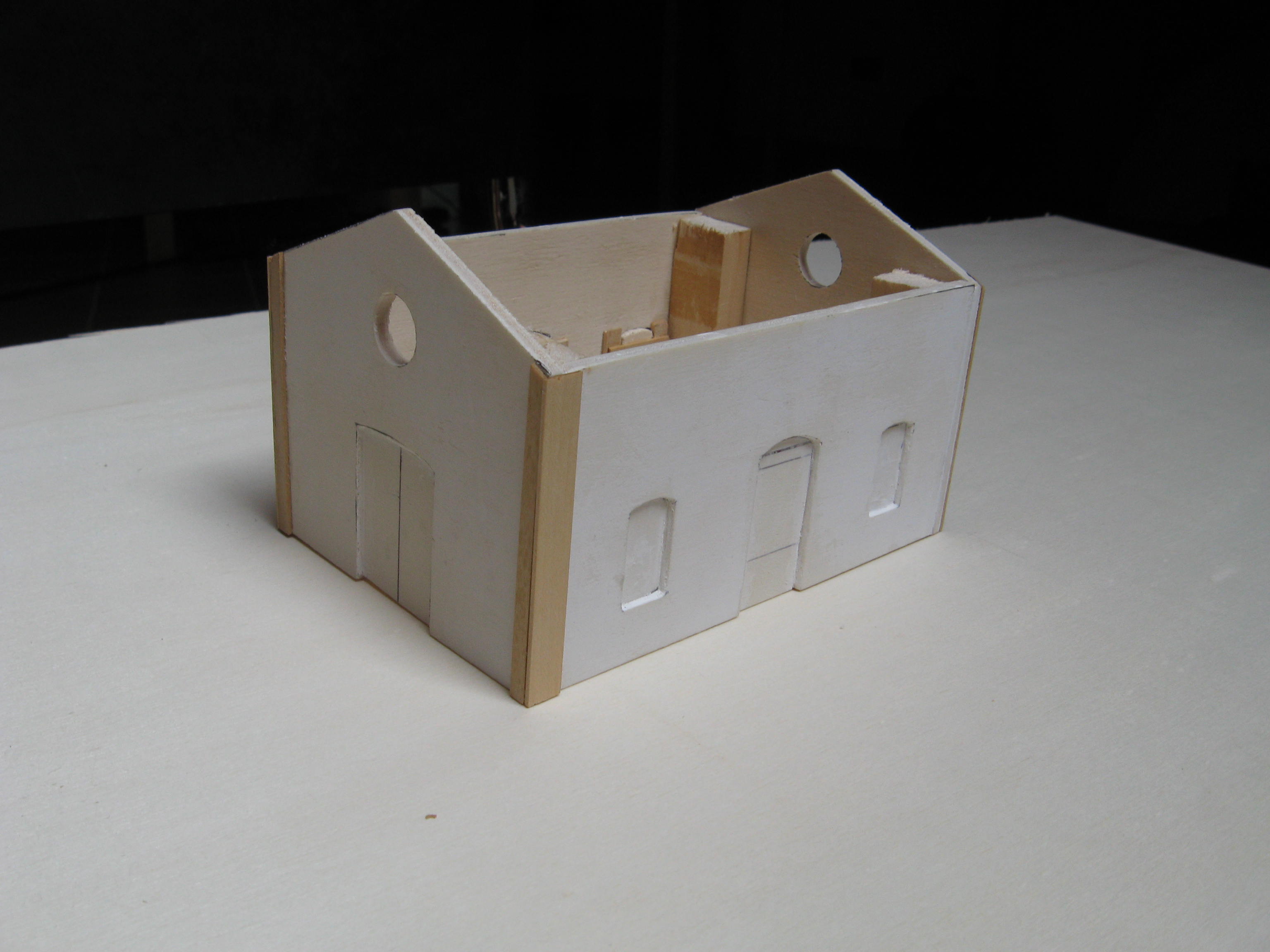

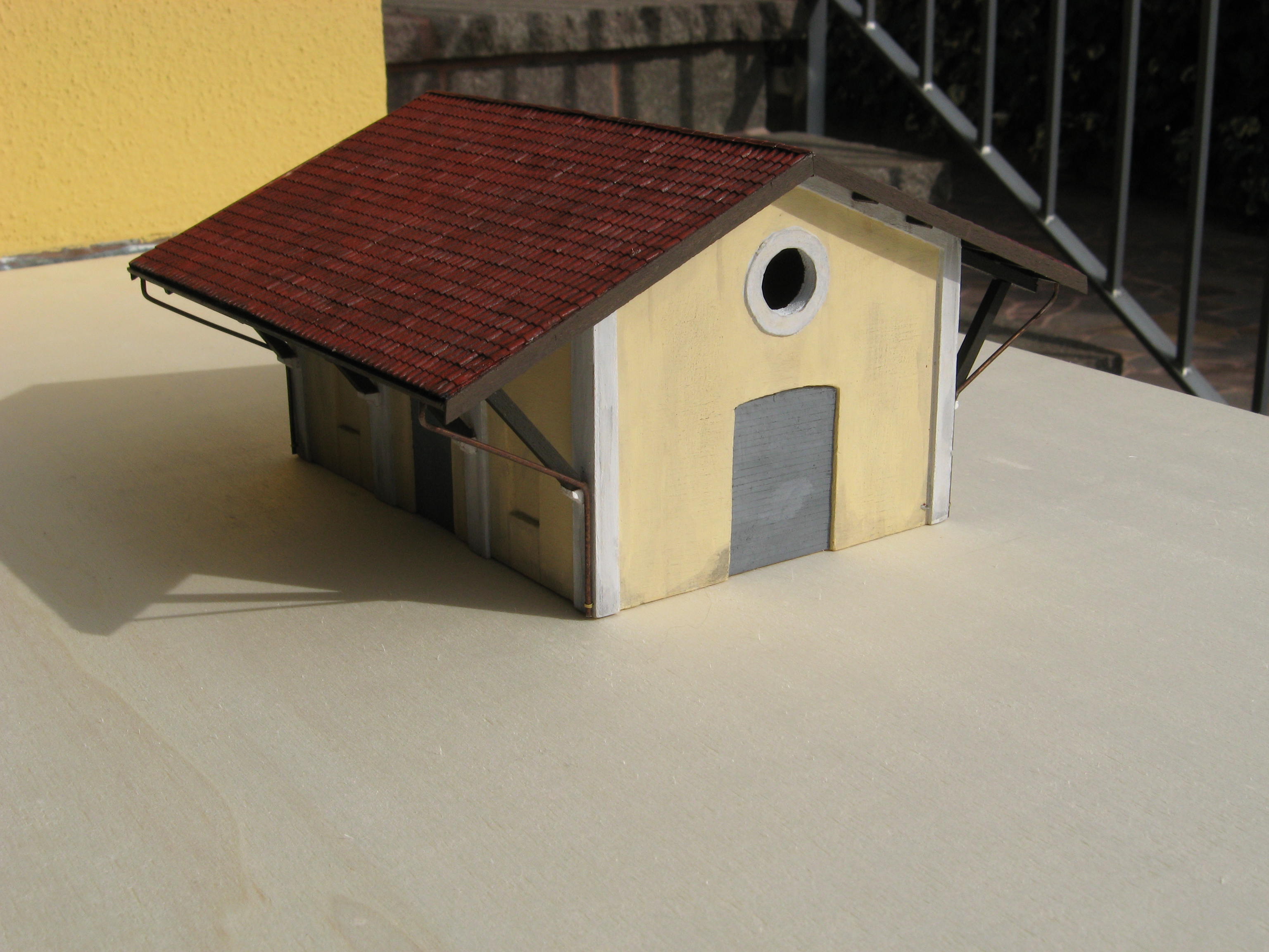

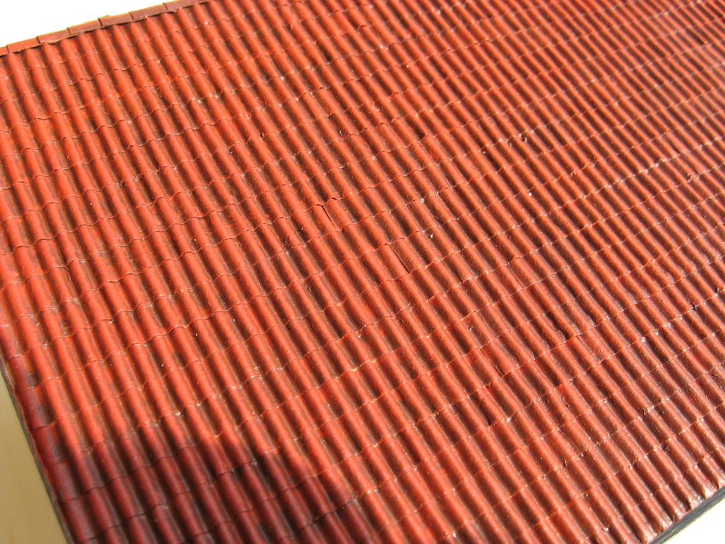

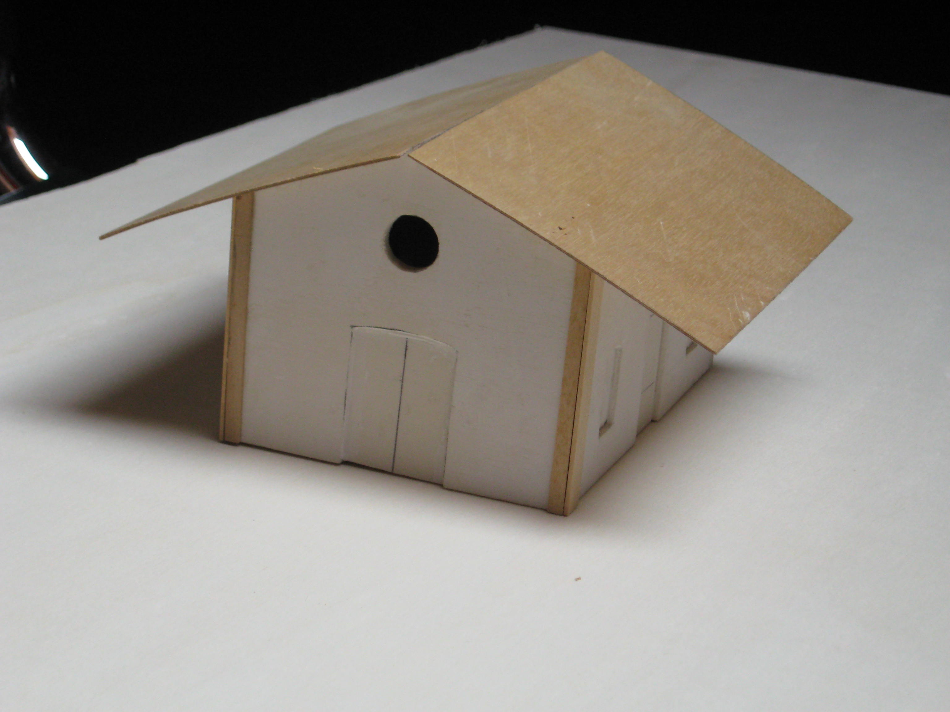

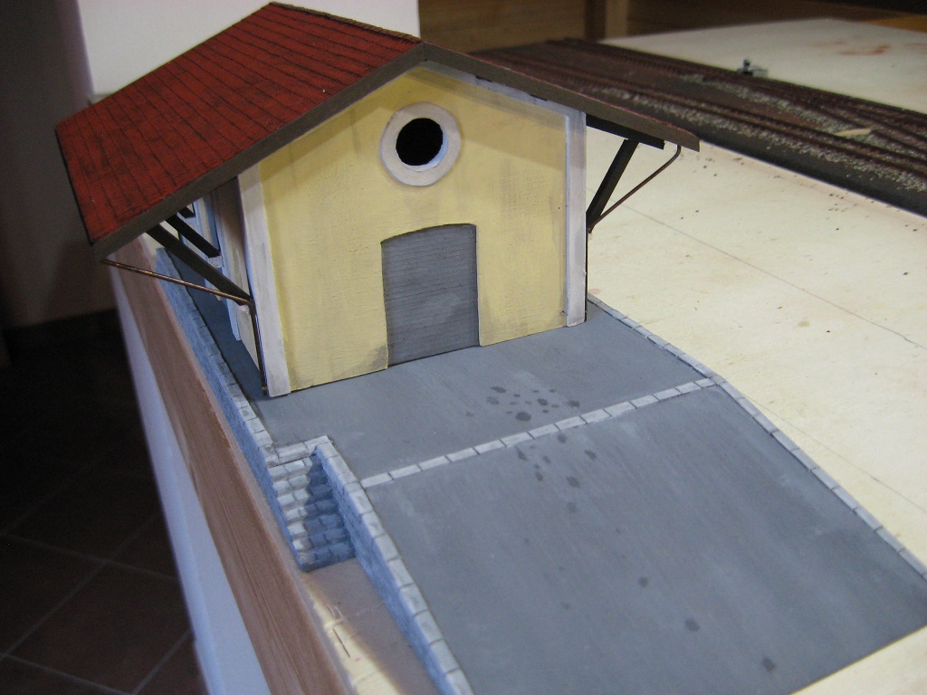

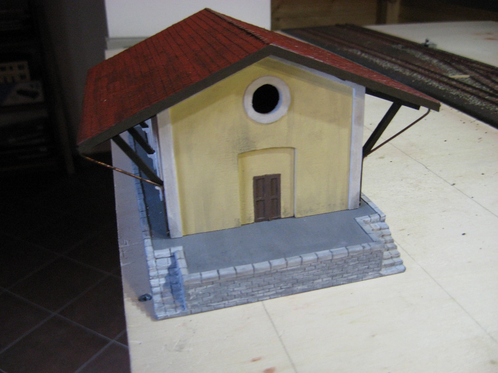

Vi presento un altro edificio per il mio plastico.
La costruzione è in legno compensato ed il tetto è fatto con il metodo del cartoncino ondulato. Portoncino e saracinesche in cartoncino.

Se posso, vorrei chiederti come hai fatto le grondaie?

Ciao Antonio ottimo lavoro molto ben rifinito belli i capitelli che sostengono le travi

vorrei provare anche io a fare qualcosa con il compensato, anzichè usare il cartoncino, ma temo di fare pasticci.
tagli le aperture con il seghetto ad arco da traforo?

Le grondaie sono realizzate con filo di ferro ramato in superficie del diametro di 1,2
<font color="red">Centu ha scritto:
bello bello!
tagli le aperture con il seghetto ad arco da traforo?</font id="red">
Si, i tagli delle porte e delle finestre son fatti con seghetto ad archetto da traforo.
Ti consiglio di provare con il compensato, si lavora facilmente ed ha il pregio di poter essere incollato tenacemente con il vinavil. Inoltre si dipinge ottimamente con normali pitture murarie.

ieri sono andato da BricOk ed ho recuperato 2 tavole di compensato a 99 centesimi l'una, in un cesto di scarti.
lo spessore è di 2 mm...quindi penso vada bene.
vediamo cosa riesco a cavarne fuori :grin:

#16 Messaggio da dilan »
Il 2 millimetri va senz'altro bene.
Io adopero il 3 mm ed anche il 4mm.
Per fare la mano al taglio con seghetto ad arco, ti consiglio di iniziare con un lavoretto semplice.
Puoi disegnale eventuali porte e finestre direttamente sul compensato mantenendoti, per il taglio, mezzo millimetro dalla linea per poi rifinire con limetta e carta abrasiva.
Per i lavori più impegnativi io faccio il disegno su carta millimetrata che poi incollo sul compensato.
Dopo aver completato i tagli, rimuovo la carta con una spugna umida.
Si potrebbe anche lasciare e dipingere sopra, ma preferisco dipingere direttamente su compensato.
