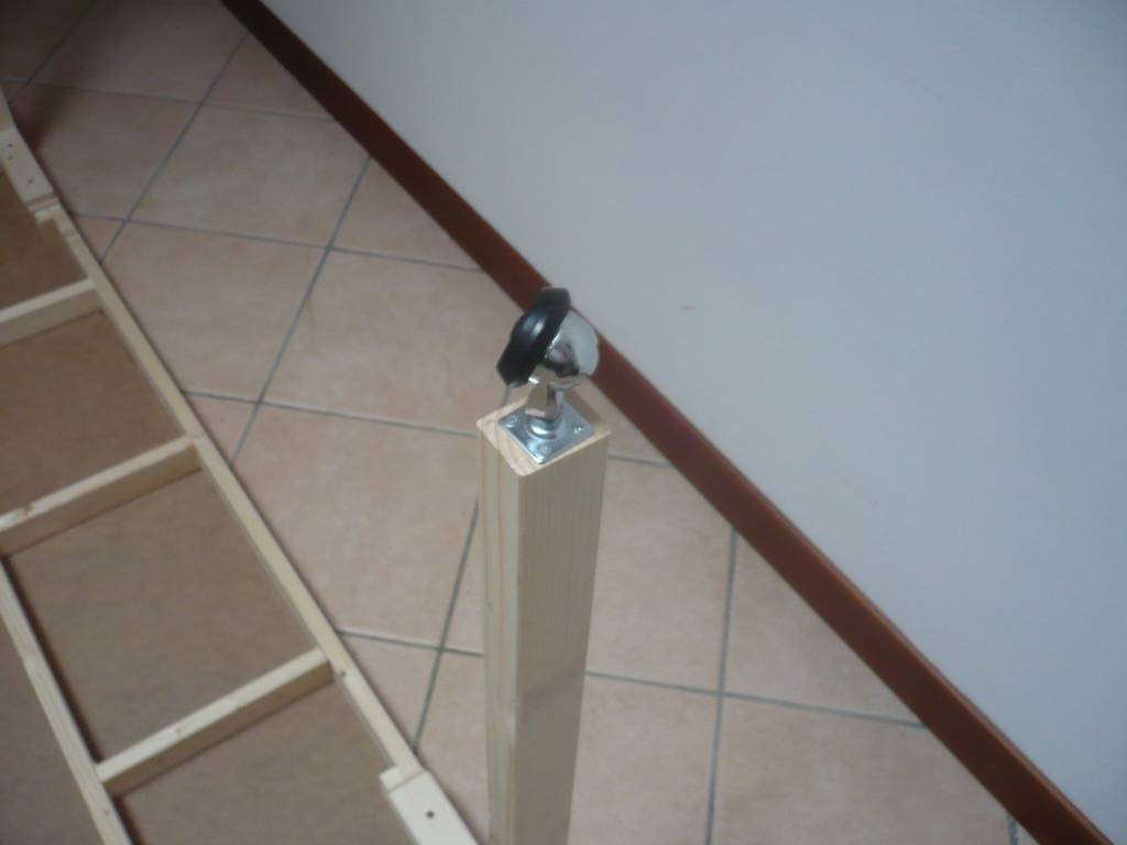

Ti suggerisco qualcosa di leggero e pratico.
Quindi no al ferro e si ai legnami (oppure due semplici cavalletti).
Ricordati che l'utilizzo di ruote, consente di spostare il plastico per pulizia e manutenzione...

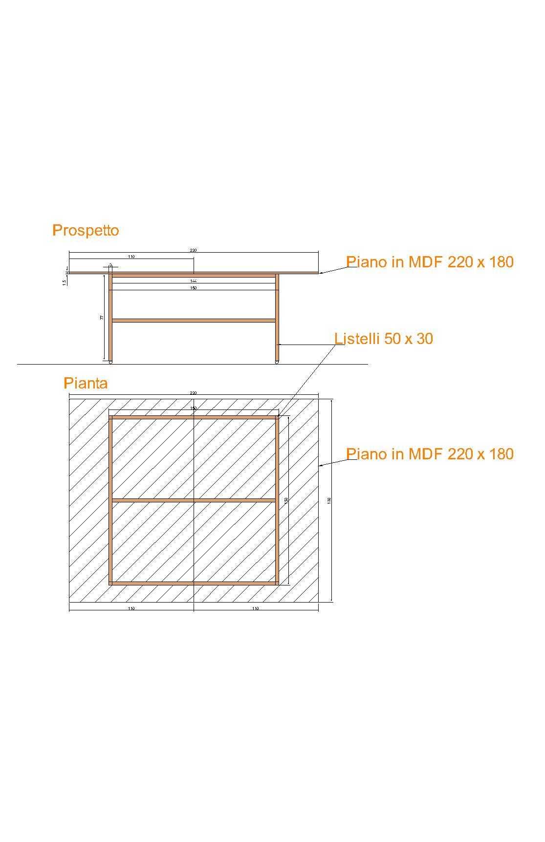

Si potrebbe Realizzare in questo modo .....

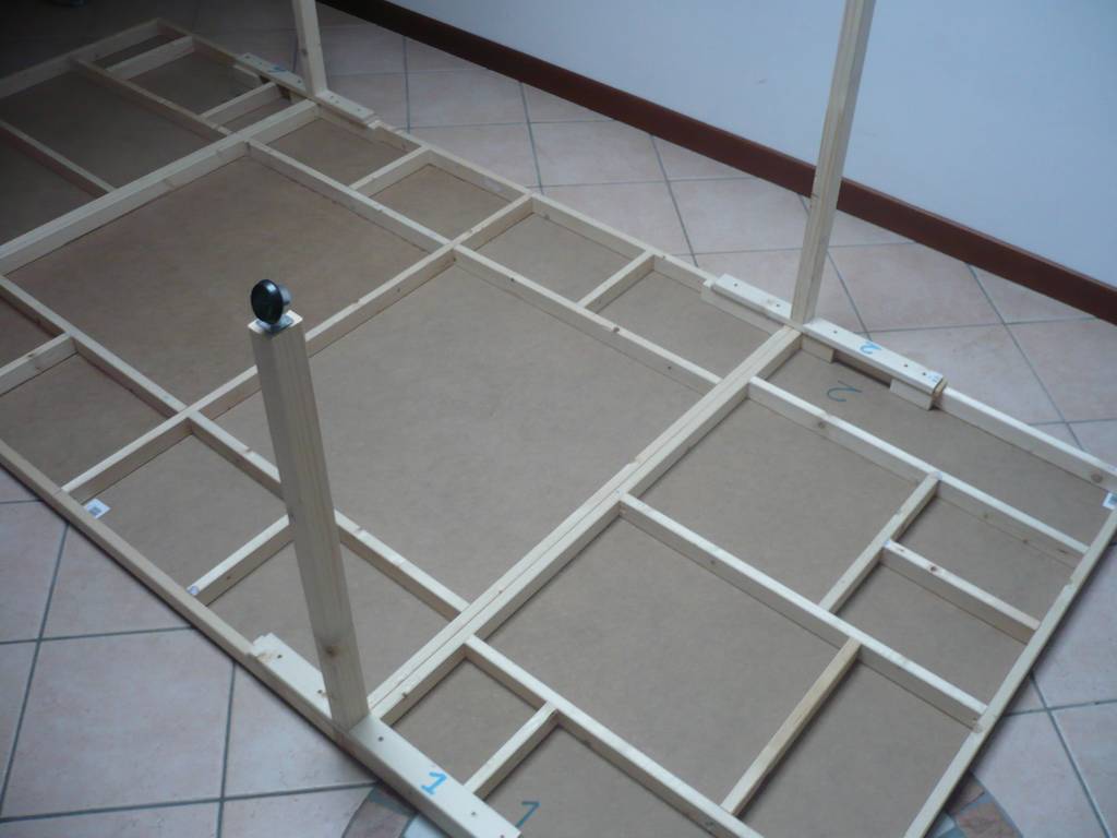

peppardo ha scritto:
okkio che i pannelli cosi lunghi in poco tempo si imbarcano e ti ritrovi una bella valle al centro dove hai posto le cerniere....
Vero, In effetti la mia foto un po' ingannava.
Il modulo centrale è lungo così...
Si, mi pare una buona soluzione. :cool:

#9 Messaggio da peppardo »
anche a me pare buona.....io avrei fatto una intelaiatura sotto i piani e ce li avrei avvitati bene bene sopra....

#10 Messaggio da peppardo »
praticamente quello che ha fatto Andrea.....

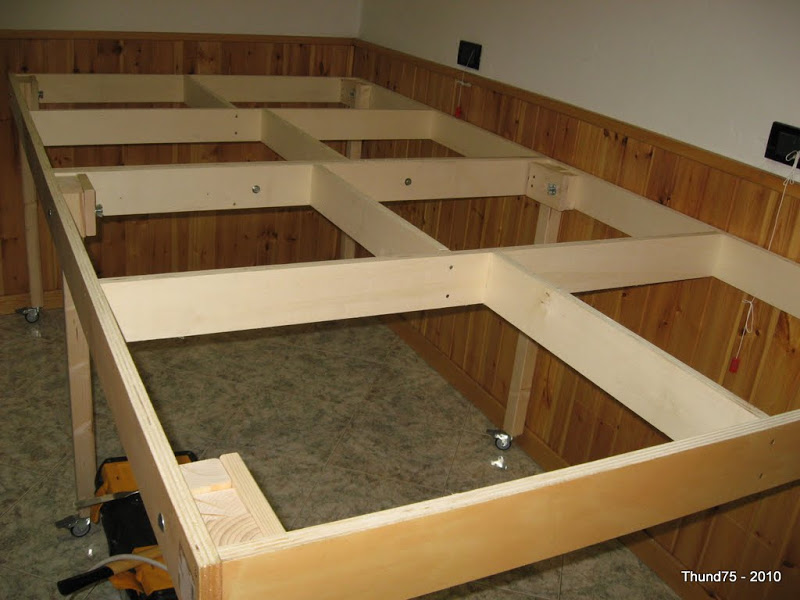

Fai bene i conti di dove riesci ad arrivare con le braccia. Prova a toccare il centro del ripiano e immagina di doverci lavorare per costruzione o manutenzione: ci arrivi?
Forse sarebbe meglio partire dal progetto del tracciato, creare una intelaiatura tipo quella qui sotto illustrata e poi fissarci sopra il tuo multistrato con delle aperture che funzionino come botole d'accesso.
94,69 KB
Cerca inoltre di trattare per bene sia il telaio che il multistrato con prodotti antiumidità e turapori per evitare imbarcamenti del legno.
