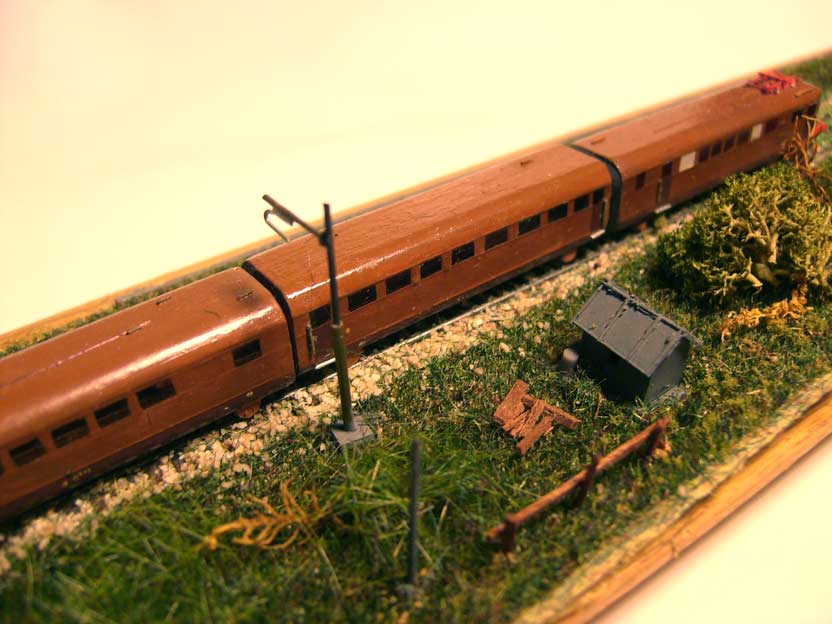

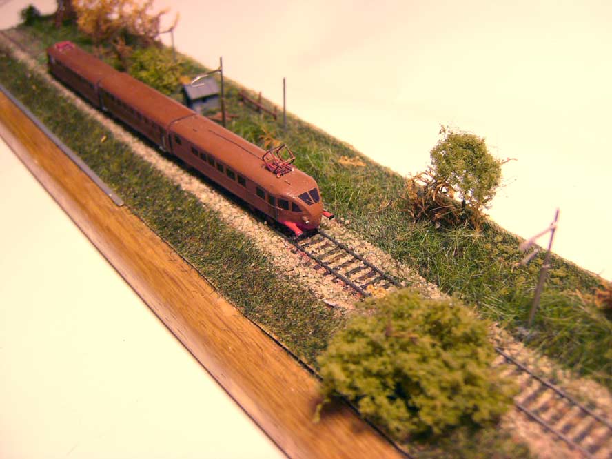

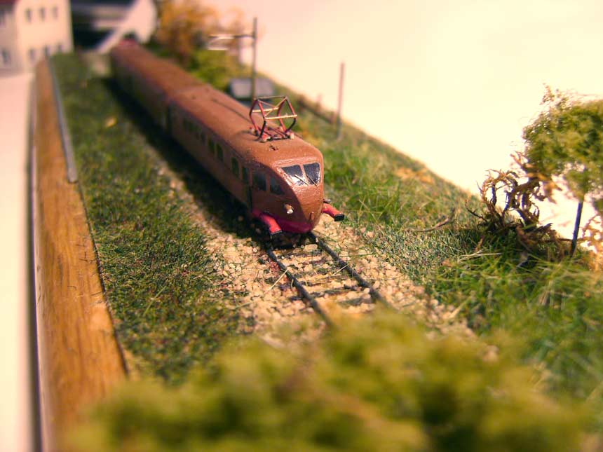

- Vi presento questa idea , o meglio, esperimento nato verso la fine degli anni "90 " e che ancora conservo ; in quel periodo acquistai una rivista, Mondo Ferroviario, ed un bravissimo modellista veneziano, Antonio Farella, presentò il suo capolavoro in scala 1 : 20 , un modello di straordinario ed enorme , L'ETR 210 che al vero stabilì all'epoca , il record di velocità . Io , ..., volli " imitarlo " ( lasciatemi passare tale definizione :wink: :grin: ) ma in scala inversa, ovvero al di sotto della scala Z.. !! ..ne fu complice una bacchettina a sezione quadrata da 1 X 1 Cm in plexiglass che tenevo in un cassetto... anche da un pezzetto di plexiglass si può ricavarne qualcosa di interessante .. :wink:
In quel periodo disponevo meno attrezzi per modellismo rispetto ad oggi , però volli tentare la sfida per videre fino a che punto ero in grado a scendere in scale molto piccole ; ogni tanto torno ad osservare questo lavoretto, che presenta alcuni difetti da risistemare, anzi a volte pensavo di sverniciarlo e rifarlo più corretto, all'epoca avevo un pessimo aerografo, il risultato fu tuttavia accettabile, mentre la principale difficoltà fu la realizzazzione dei finestrini tramite mascheratura...una cosa da nodo alla gola ! Le suddivisioni erano difficilissime, cercavo di rispettarne anche il numero dei finestrini....ma intanto vediamo di cosa sto parlando :

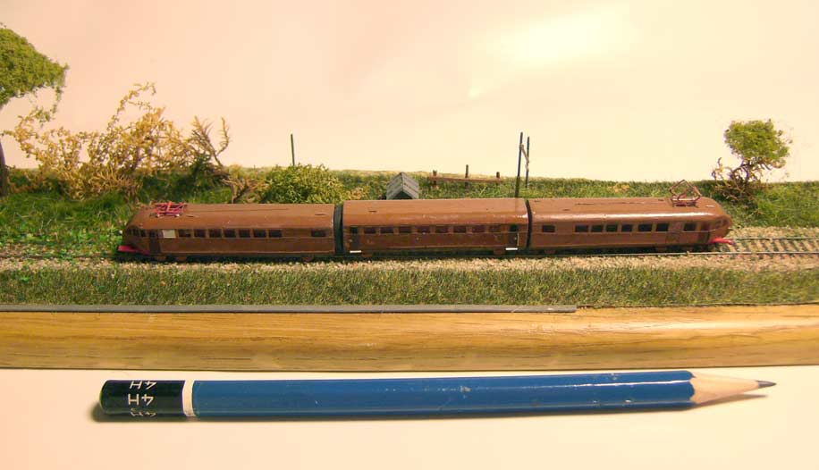

- Beh, con questa ultima foto potete rendervi conto delle dimensioni di questa ..esagerazione modellistica..all'epoca gli occhiali non mi servivano affatto....oggi purtroppo si..

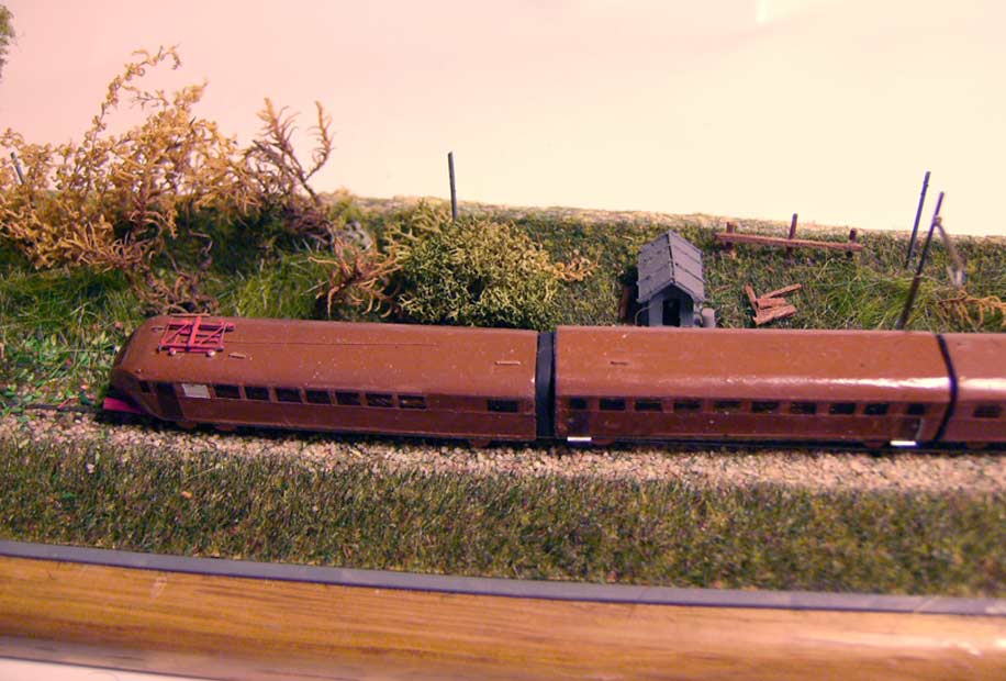

Una volta creati i vari profili delle motrici, lucidai il plexiglass alla perfezione con pasta e carta abrasiva finissima.
Venne poi il momento dei micro dettagli, quindi.. pantografi con isolatori, di cui ne ho rispettato veramente l'architettura , terribilmente fini , poi tergicristalli , respingenti , microscpiche ruotine in ottone ( fisse ) ecc...
Per dare un senso a questo ETR , fu obbligatorio farne un piccolo dioramino , un pezzo di battiscopa si prestò bene per questo rettilineo da " alta velocità "...hehehehe :wink: ..realizzato il binario con finissimi fili di acciaio, rotaie, e traversine in listello di noce da 1 x1 mm più la micromassicciata, pali della linea elettrica M 29 poligonati....
Manca un intercominicante a soffietto tra la motrice e la carrozza .
Ecco tutto , anche questa è stata una delle mie tante follie modellistiche :wink:

Basta! rivelaci le vere dimensioni della matita che ormai abbiamo scoperto il trucco :cool: :cool: :cool:
Scherzi a parte... quanto è la grandezza di tutto quel ben di Dio?

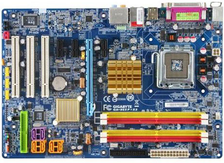

Andrew vorrei lanciarti un'idea (sfida mi sembrava troppo in stile duello all'alba) che solo uno (bravo/matto/ ingegnoso :grin: )come te può pensare di realizzare.
Ovvero fare di questa (o simile):
66,7 KB
un diorama.
Se ci riesci con la qualità e la precisione che mostri sempre GIURO che inserisco un busto col tuo nome nel parco cittadino del mio plastico di Poggio al Mare con la dicitura "al miglior fermodellista del pianeta" :grin: :grin: :grin:
(E penso che un diorama su una scheda madre sarebbe quasi da guinnes dei primati) :cool:

_ Questa scenetta Rolando misura cm 37 X 7 mentre il treno misura 15 cm.. :cool:
_ Eh ..Eddy :smile: si potrebbero fare tante cose ...lo so , ed anche con una scheda madre di PC si può fare qualcosa di interessante......ho l'abitudine spontanea di " filtrare " osservando ogni oggetto come possibile utilizzo nel modellismo, però.. onestamente, ... meglio non esagerare :wink: ...ed il tempo che ho ha disposizione è poco, come tutti, ogni tanto faccio qualche stravaganza come questa....anzi di stravaganze , ne ho fatte parecchie nella mia attività modellistica..

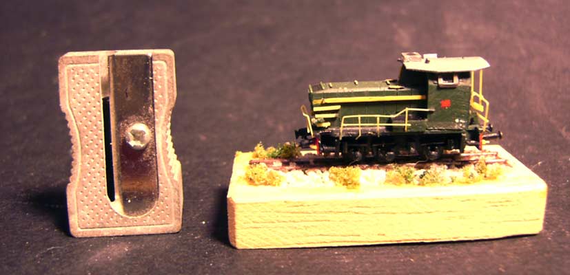

- Beh..non vorrei però, e ci tengo a precisarlo, dare l'impressione di voler strafare :wink: ma, in quel periodo realizzai anche questa 245..non mi soddisfa molto, è minuscola si , ma avrei potuto farla meglio..comunque si tratta di esperimenti....

Alla faccia dell'esperimento!!!
Io non riuscirei neppure a fare il temperamatite!

....ma avresti potuto farla meglio :cool: :cool: :cool: con questa viene fuori un ottimo portachiavi :wink: quanto è piccola e di che materiale è^

- Ho dimenticato di dire che quella 245 , fu realizzata anch'essa da avanzi in plexiglass, ed un po di lamierino di alluminio, in un paio di serate
invernali nacque questa moschetta :grin:

poi mi spiegherai come hai fatto a realizzare un temperino alto 1 metro :cool: :cool: :cool: :cool: :cool: :cool:
scherzi a parte è davvero bella :grin: :grin:
i mancorrenti di quelle dimensioni sono davvero strepitosi :cool: :cool: :cool:

Ciao Alessandro , grazie :smile: ..I mancorrenti...hehehe, me li ricordo bene , essendo stati realizzati in finissimo filo di plastica filato a caldo, furono impresa estrema , fragilissimi ed estremamente flessibili, mi arrabbiai anche, perchè avevo terminato il finissimo filo di acciaio che avrebbe dato un risultato migliore...ero anche perplesso , " continuo od abbandono questa cosa " che mi sembrava anche un po ridicola .
-Il modello misura 3 cm scarsi .
Comunque... " mi conosco bene ", tornerò a fare certe sfide ed essenzialmente contro me stesso, .....non rivolte agli altri ! :wink:
