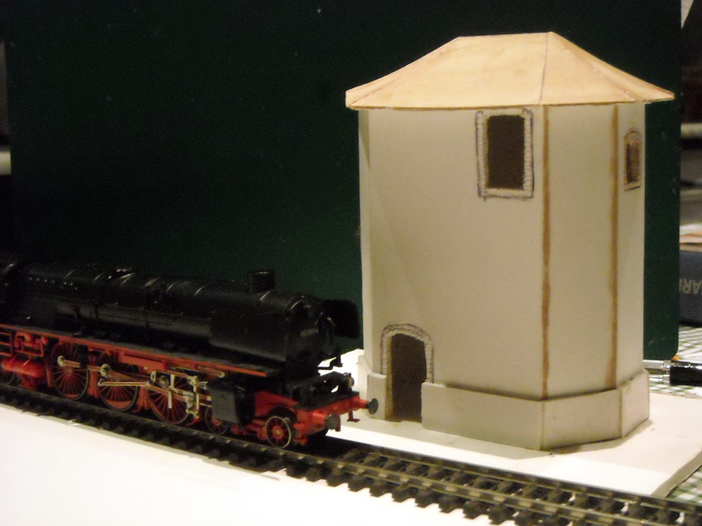

Ciao a tutti, ho inziato per conto di un mio carissimo amico, un diorama operativo di un deposito locomotive italiano epoca III in DCC dalle dimensioni di 90x46.
Aspettando il materiale d'armamento Peco che si trova attualmente in viaggio, ho iniziato la costruzione della torre dell'acqua il materiale è il Forex e per la base del tetto ho utilizzato del compensato di betulla da 0,6; ovviamente è in fase di costruzione, il sottotetto per ora solo appoggiato è ancora in asciugatura, verrà rivestito in lamina di ottone e colorato di conseguenza a simulazione del metallo che formerà il tetto vero e proprio, mancano diversi particolari e per il momento la struttura è ancorata ad una base di cartonplume da 6 mm. (lo strato interno è di polistirolo compatto da 5 mm.) per consentire un corretto allineamento ed una rimozione "indolore" quando terminata da questa base provvisoria.
La fotografia l'ho scattata con materiale Marklin, binario tipo K e loco Br 01 con tender a gasolio.....ovviamente sarà destinato a rotabili italiani in CC ed il soggetto ritratto è solamente "immaginario" giusto per rendere l'idea:
236,61 KB

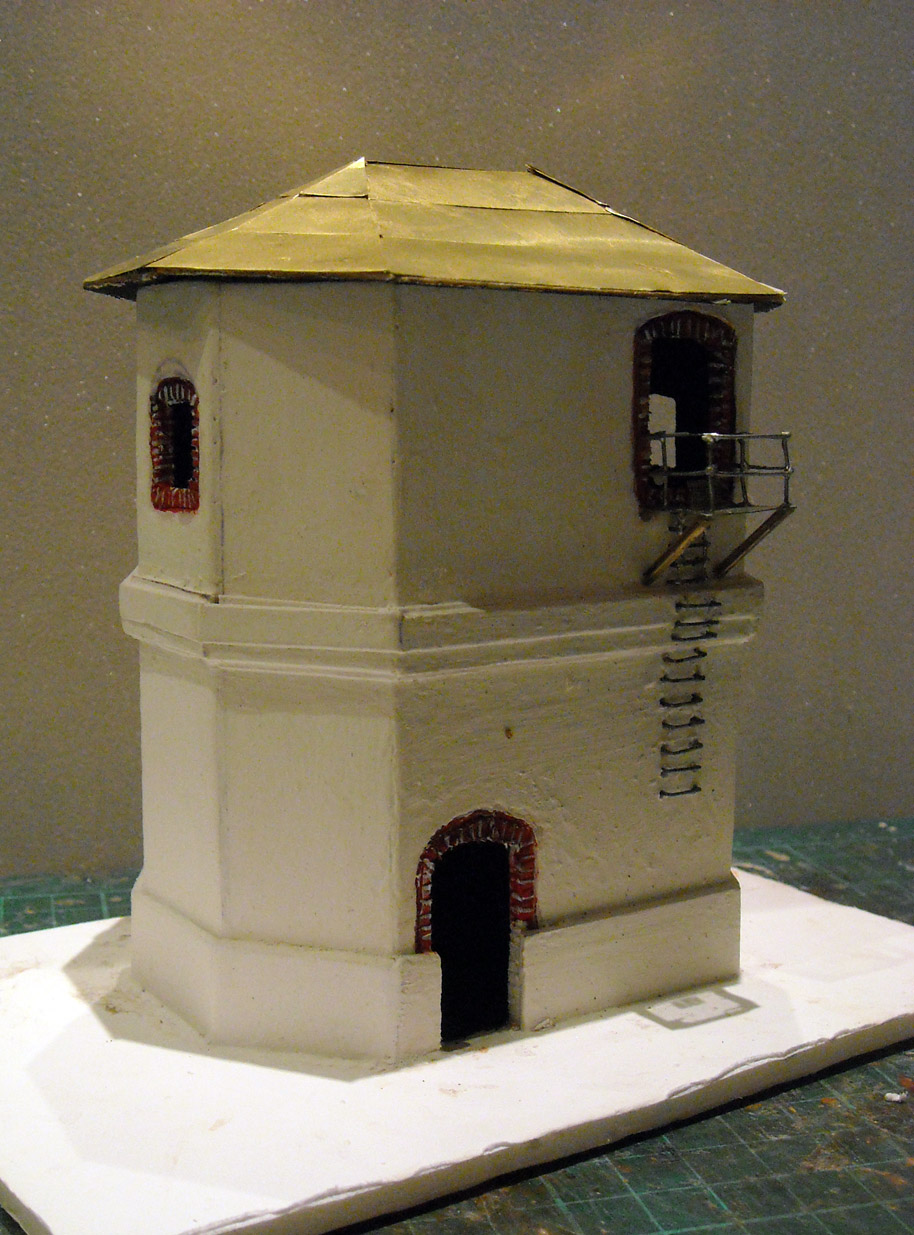

...piccolo aggiornamento, la cisterna doppia è quasi ultimata, mancano ancora gli infissi le grondaie pluviali.... e la pitturazione; il tetto è stato rivestito in carta di spagna da 0,7 mm. e deve essere ancora rifinito, il "balconcino" è autocostruito utilizzando come base una protezione anticaduta per i portali delle gallerie, la ringhiera è di filo di ferro da 0,6 mm. saldata a stagno, gli scalini sono punti della cucitricde per ufficio, la parte bassa, per a parte alta della scala ho sempre impiegato i punti summenzionati, ma ho saldato ai lati del filo di acciaio armonico da 0,3 per collegare gli scalini come fosse una scala a pioli:
316,8 KB

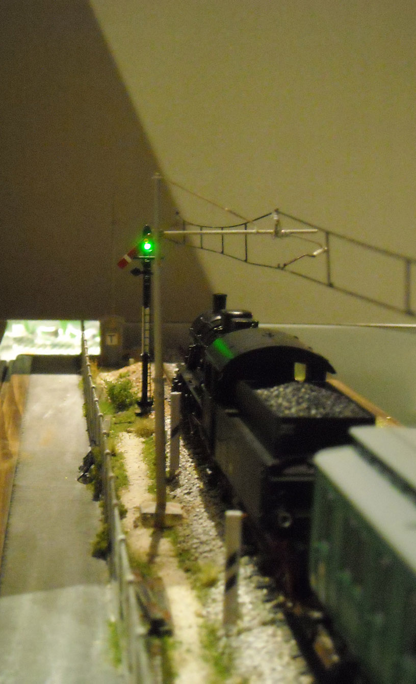

....grazie Andrea!!!!...sono rimasto un pochino indietro perchè in questi giorni mi sono dedicato a montare su un diorama di un mio amico un semaforo ad ala, elettrificarlo con presa esterna, movimentarlo manualmente, ed elettrificare il binario sempre portando all'esterno la presa per la Ecos II che possiede.
Non mi era ancora capitato di dover modificare un lavoro fatto da un'altra persona, ma è andato tutto per il meglio... :cool:
Senza contare che stò andando avanti anche con il castello, anche se ancora più lentamente.....quante pietre da scolpire! :cool:
Giro una foto fatta al volo.....
206,51 KB
Come puoi notare ho utilizzato le tavole di orientamento del nostro sito....vanno benissimo!!!!! :wink: :grin:

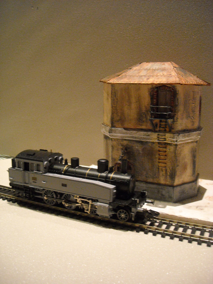

...i lavori continuano, ho dipinto la doppia cisterna e l'ho invecchiata, sul tetto ho riportato anche le chiodature, ora mancano le grondaie, sono particolari, rettangolari, debbo utilizzare un profilato a "C" della Evergreen per riprodurle, e poi i pluviali, posto qualche immagine:
215,64 KB

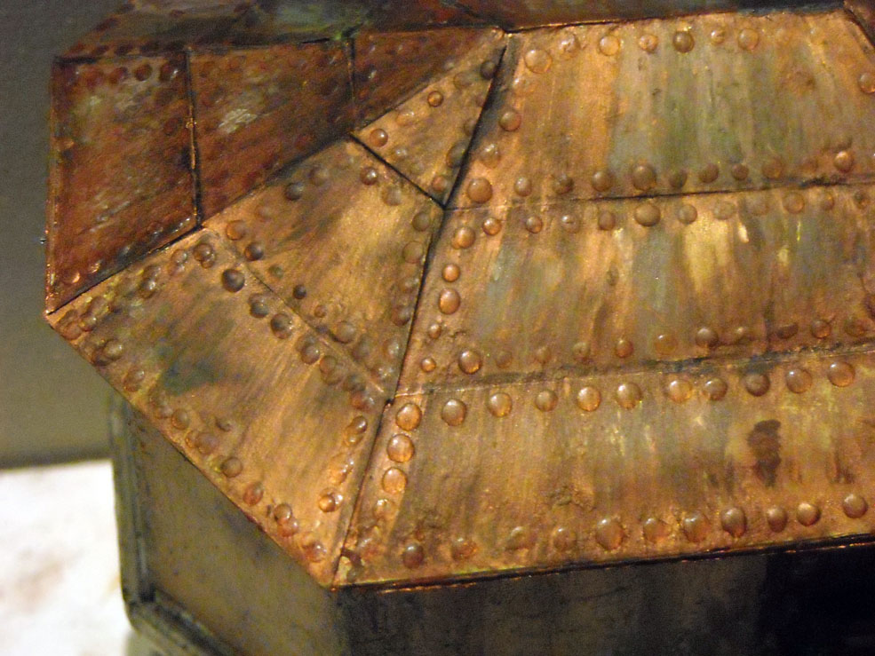

...particolare fortemente ingrandito del tetto, per riprodurre le chiodature ho utilizzato la tecnica che si usa nell'aeromodellismo dinamico, siriga, con ago tagliato riempita di colla vinilica....uno ad uno, è un lavoro da certosino, ma il risultato è soddisfacente:
195,51 KB
