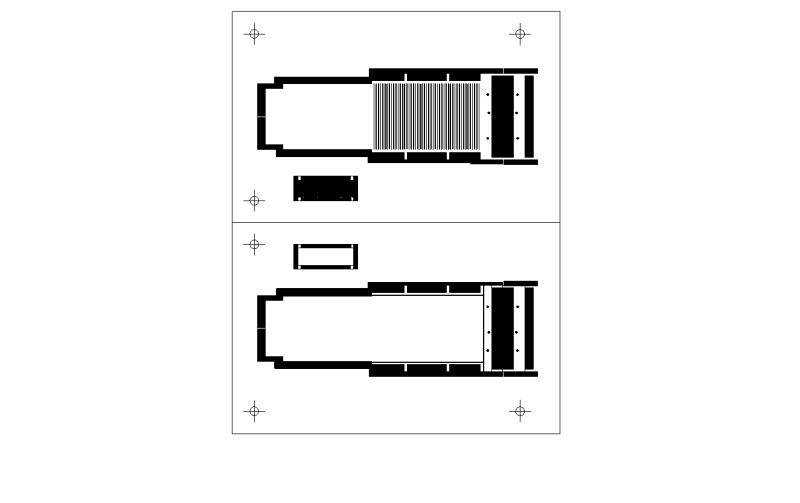

Forse non mi sono spiegato bene, ma per lastra si intende un foglio di acetato del tipo di quelli usati per le lavagne luminose.
Ne vengono stampati due (uno superiore e uno inferiore) e fatti collimare tramite registri. In mezzo si mette la lamina trattata con fotoresist e quindi si passa al bromografo e si fanno i bagni di sviluppo e di incisione.
In teoria basta una buona stampante a getto di inchistro (non laser perchè poco coprente), ma per avere buoni risultati è meglio farseli fare da uno studio grafico.
Ecco un esempio che ho trovato su internet riguardante il pianale di un carro:

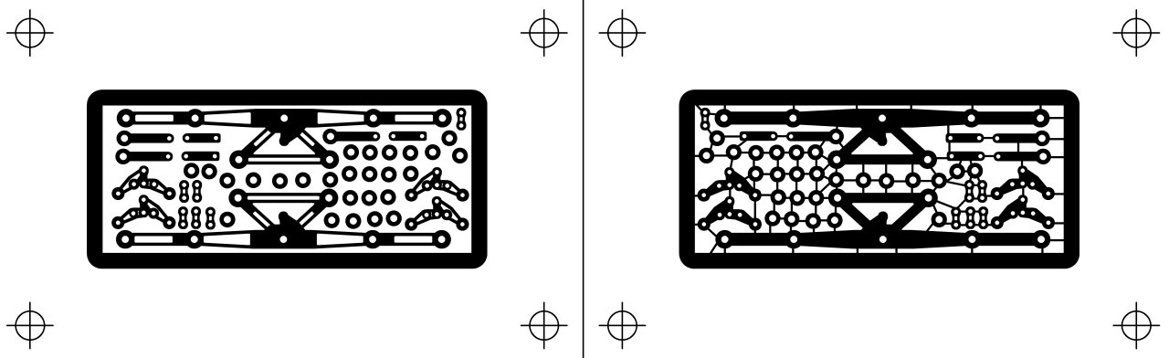

Questo è il bello della fotoincisione passante! Se noi facciamo in modo che vi sia una parte forata su entrambe le pellicole avremo un buco, mentre se noi agiamo su una pellicola solo avremo una parte in rilievo o incisa.
L'immagine della biella che io ho fatto per la e554 spiega da sola questo concetto:
