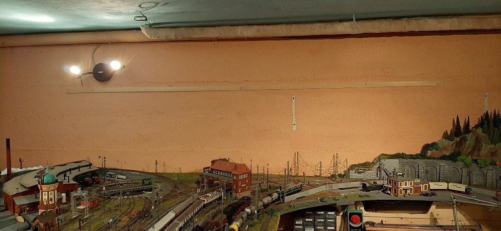

Buonasera a tutti,
Spero di non ripetere argomenti già trattati - ma ho fatto una breve ricerca e non ho trovato informazioni che facessero al caso mio...
Devo posizionare un fondale di 2.7 mt x 0.5 su un lato del plastico. Tale fondale sarà incollato su moduli di faesite rinforzati con listelli sul retro...purtroppo lo spazio di manovra tra pannello plastico e muro attiguo non mi permettevano spessori maggiori [103] .
Vi chiedo : quale colla usare? Vinavil/vinavil diluito o colla spray?
Vi ringrazio dell'attenzione.
Saluti e buona serata.

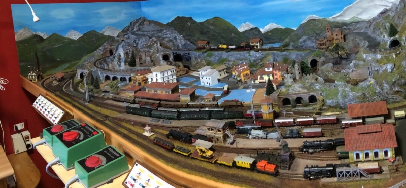

Dimenticavo una soluzione, in caso tu abbia una foto che ti piace e vorresti usarla come fondale, puoi optare per la stampa diretta su forex, come la cartellonistica, ci sono ditte specializzate per questo e naturalmente dei costi...
Io resto della mia idea, pennello e fantasia... dopo aver osservato la realtà.
Naturalmente questo è un "Work in progress"...
wmax53
Messaggi: 875
Città: Assago
Re: Fondale per plastico
#14 Messaggio da wmax53 »
Anch'io, pur non essendo Caravaggio, rischio con pennello e fantasia.
La foto e' fatta con obiettivo grandangolo che ha deformato un po' le montagne.
Come colla, una volta ho usato quella per tappezzerie e devo dire che avevo ottenuto dei buoni risultati. [98]

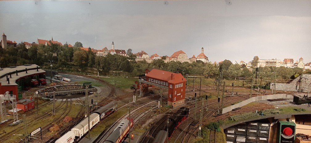

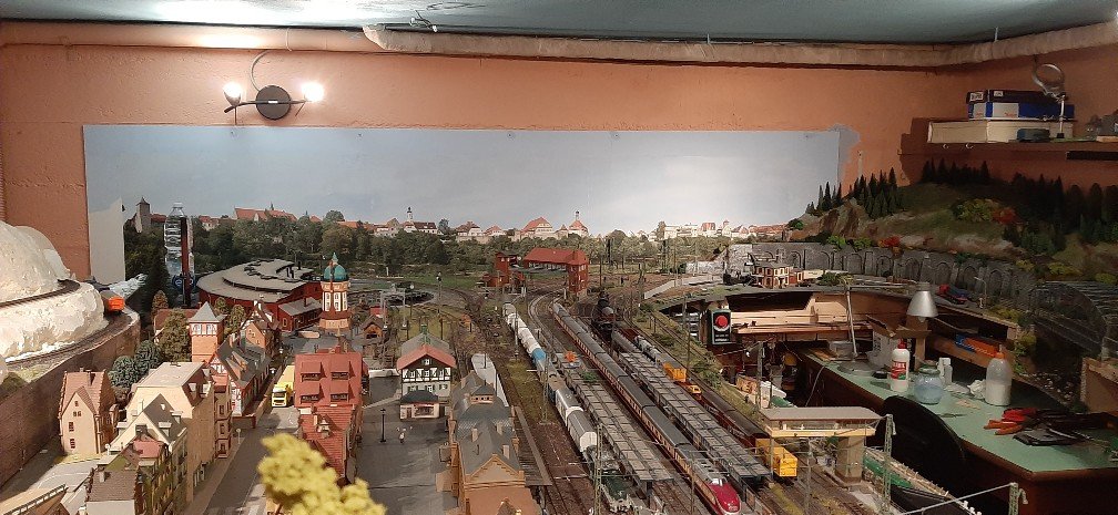

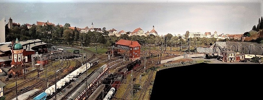

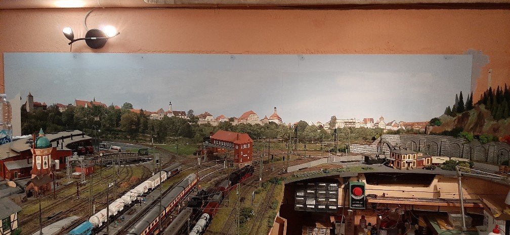

Ho installato il fondale, naturalmente il muro andrà ricolorato di azzurro.
Prima....
Prima....
....e dopo.
....e dopo.

#25 Messaggio da modellbahn73 »
giuseppe_risso ha scritto: sabato 20 giugno 2020, 19:14 Bel lavoro e ottima scelta del fondale.
Ma alla fine, come lo hai incollato?
Grazie Giuseppe.
Colla spray, ma non sono soddisfatto....tante bolle d'aria, forse non era stesa uniformemente....le grosse le ho eliminate, ma alcune sono rimaste. Il prossimo fondale andrò di Vinavil.
