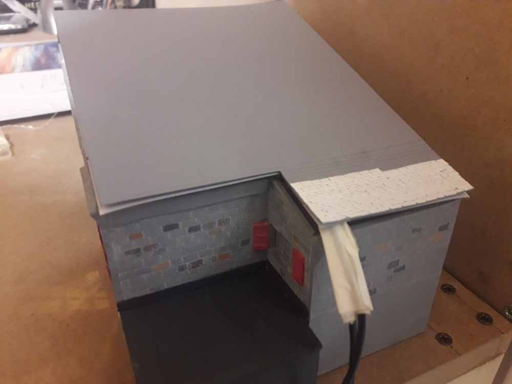

Ho un problema per la realizzazione del tetto rivestito in pietra della stazione di Ospizio Bernina.
Sto provando a creare il rivestimento a partire da ritagli di carta a imitazione delle singole lastre, incollate partendo dal basso, seguendo in sostanza il metodo reale di costruzione di un tetto del genere.
Il risultato, che poi andrà ben colorato non mi dispiace ma i tempi sono fuori dal mondo. Facendo un calcolo sulla piccola parte che ho già fatto, considerando che ogni fila di pietre richiede 30' di lavoro, moltiplicando per tutte le file presenti sui due spioventi, si arriva a 110h di lavoro. Contando quanto lavoro al plastico al mese e che farò anche altro sull'impianto vero e proprio si prospettano 4/5 mesi per completare il lavoro? Ha senso una cosa così? Ho provato a cercare qualche lastrina pronta ma non ho trovato nulla che facesse al caso mio. Qualcuno per caso si è imbattuto in un materiale adatto?

Dato che il resto dell'edificio mi sembra venuto decentemente, non vorrei rovinare il prodotto con un tetto realizzato male!

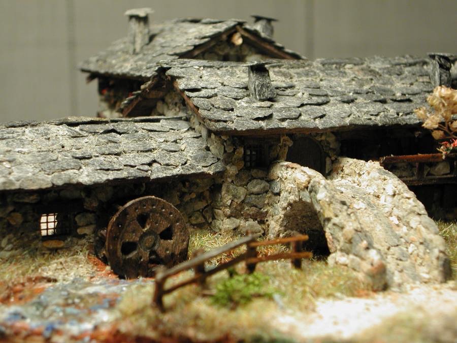

30 minuti per riga mi sembra un'eternità... io a suo tempo mi sono cimentato in un lavoro simile (che puoi vedere qua: viewtopic.php?f=87&t=6571 ma mi ispirai al sistema molto più migliore assai di Luciano Lepri che puoi vedere qua: http://www.scalatt.it/bottega%20plastic ... a%20FS.htm) e per fare una riga ci mettevo una manciata di minuti, non ho idea di quanto impiegasse Luciano per i suoi ma salvo smentite, mi pare troppo pure per lui un tempo simile al tuo.

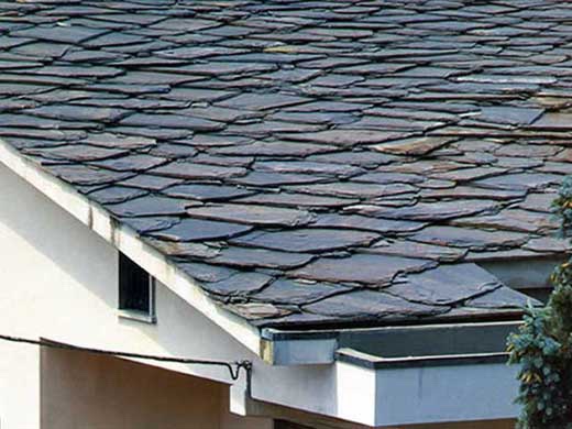

Per errore non avevo inserito, come intenzione, la foto del tetto originale:

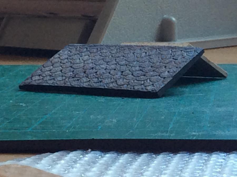

Non sono defunto! Stavo solo lavorando al tetto (non solo a quello hihihihi).
54 ore e due mesi e mezzo dopo, sono a tiro per iniziare la non facile fase della colorazione:
Vi terrò ulteriormente aggiornati sul risultato finale, ringraziando tutti per i suggerimenti!

Purtroppo l'immagine è presa un po' da lontano ma sembra proprio un bel lavoro, sono curioso di ammirarlo verniciato!!!
