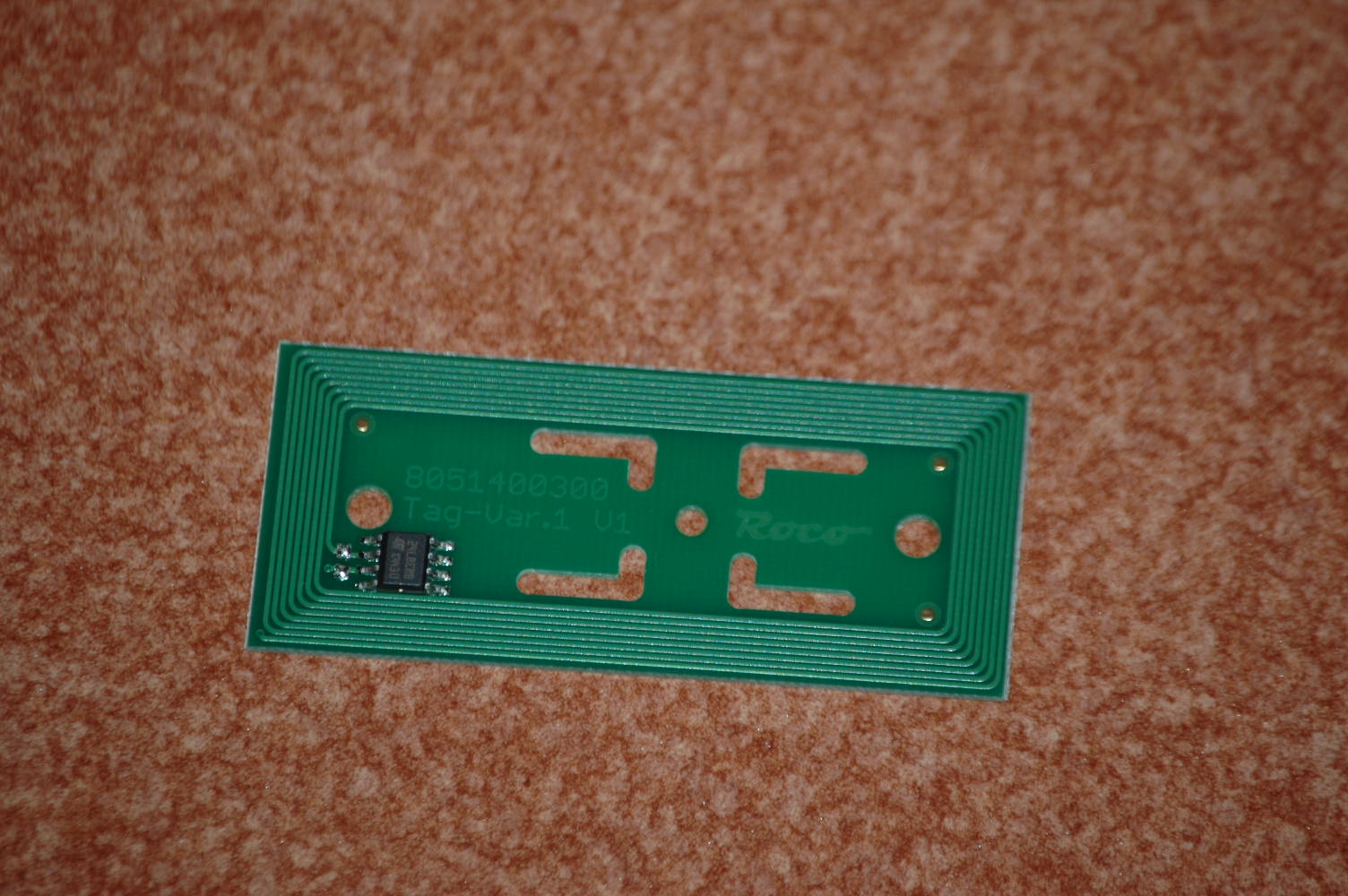

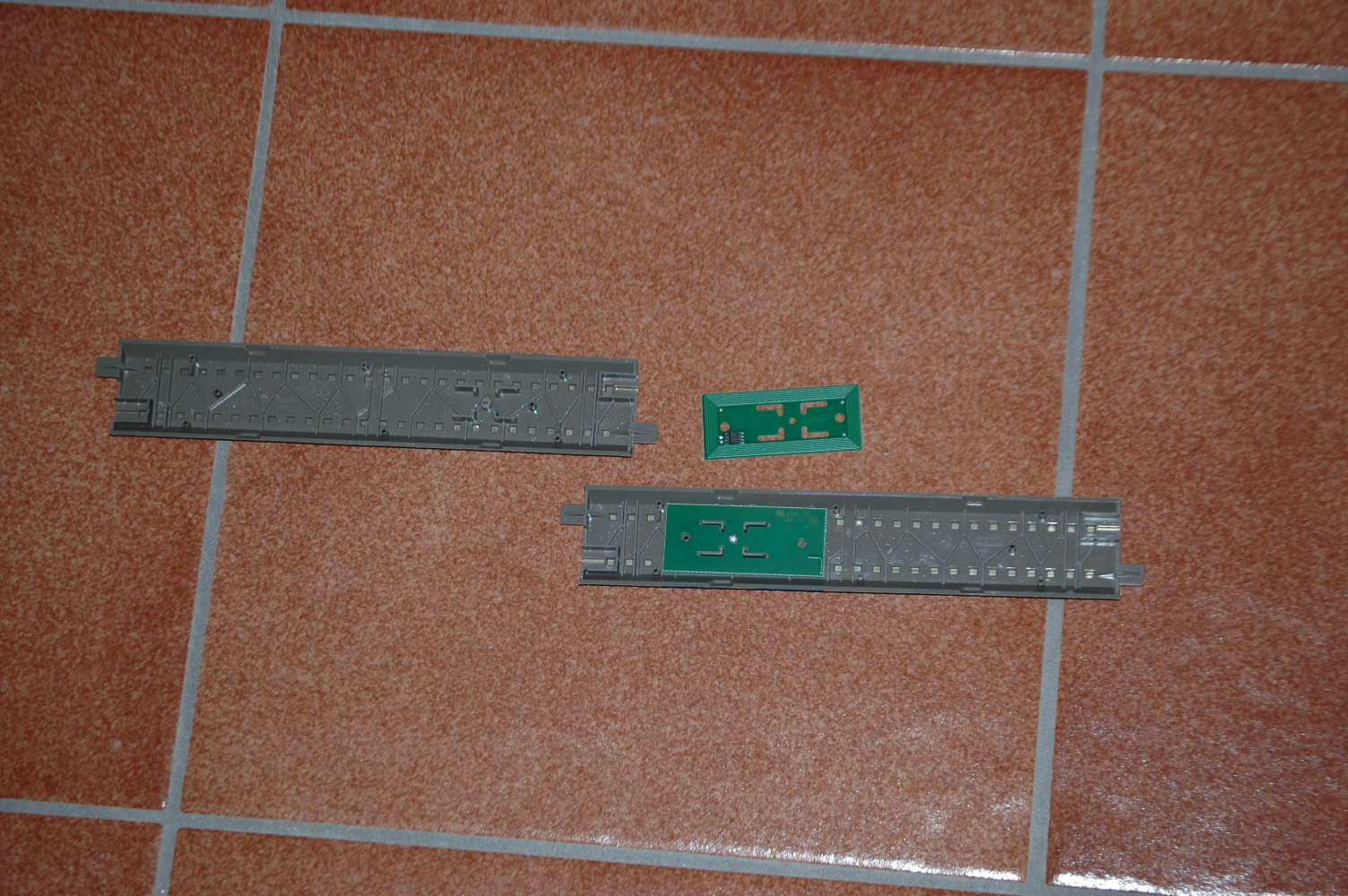

Mi son capitati tra le mani dei binari Roco in scala H0 della serie Geoline di nuova generazione che sono numerati su un bordo e presentano nella faccia inferiore un transponder.
Mi risulta che il transponder sia utile nelle stazioni nascoste ma non ne conosco il funzionamento; qualcuno gentilmente ne sa qualcosa?

guardando l'immagine che hai postato mi sembra che sia solamente un tag e non un rilevatore e non riesco ad immaginare come possa essere usato, secondo le mie conoscenze il tag dovrebbe essere posizionato sul convoglio e li andrebbe l'antenna per il ricevitore, ma non vedo nessun collegamento attuabile con altri circuiti.

Grazie Salvatore, in effetti non riesco a capire come possa funzionare visto che si tratta di una piattina di plastica con spire elettriche e un elemento elettronico ma non c'è nessun tipi di contatto. A questo punto posso immaginare che, essendoci una varietà di numeri stampati sulla massicciata dei binari, il transponder serva a informare il ricevitore presente sulla loco che questa è sul binario 1 piuttosto che 2 e via dicendo. Si parla infatti di utilità nelle stazioni nascoste.

Ciao Doc, hai detto che i binari sono numerati, questo mi potrebbe far pensare che possa essere utilizzato come rilevazione di tracciato, naturalmente utile nelle stazioni nascoste, cioè il tag ha un codice di riferimento abbinato al binario in cui è collegato, sulla loco vi è un ricevitore che attraverso il decoder manda i dati ad una ipotetica centrale che li trasforma in segnali abbinabili per esempio a delle uscite analogiche per led in modo da verificare il movimento del convoglio, quello che praticamente accade nella realtà, dove nel quadro della centrale si vede posizione e movimento del convoglio, in questo modo non vi è nessuna ripartizione di fili sparsi per il plastico, si usa la trasmissione dcc, unica aggiunta il rilevatore sulla loco.
