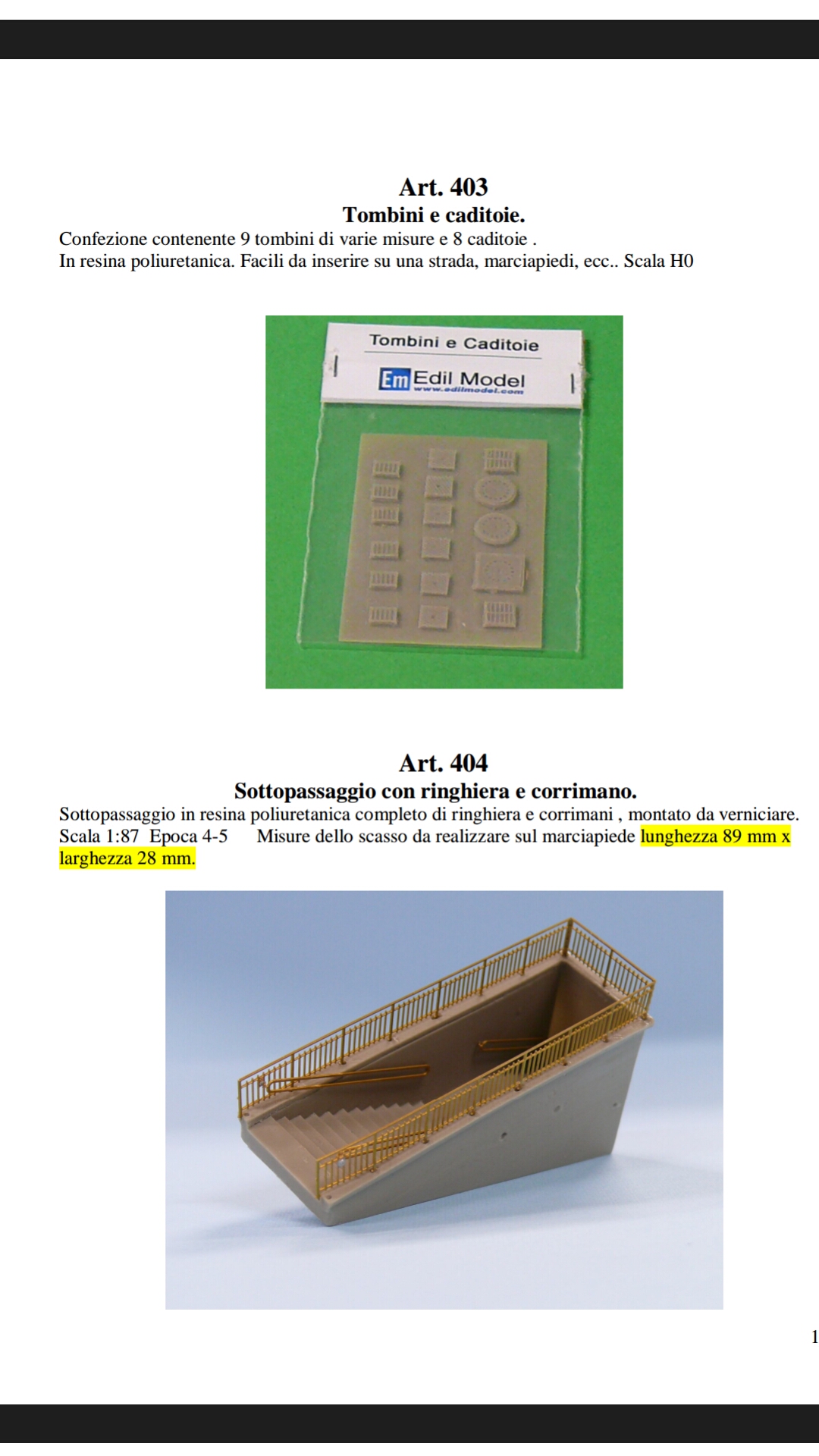

Buonasera, ero intenzionato ad acquistare questo sottopasso, mi pare fatto molto bene, soprattutto per la ringhiera, volevo un consiglio pratico per collocarlo. Attualmente ho il marciapiede di stazione da 1cm in eulhite, i 3mm di sughero e 1cm di compensato. Pensavo di procedere cosi: sagomo l'ingombro sul marciapiede di stazione, l'eulithe per fortuna è molto semplice da tagliare, con la sagoma ottenuta disegno i contorni sul compensato, però a questo punto cosa posso usare per tagliare un rettangolo abbastanza preciso? Sarebbe una manna col cutter, ma la vedo dura. Chiedo consiglio a chi ha già affrontato questo problema.

Prova a forare il compensato con il trapano e poi a lavorare con traforo/
raspa/lime

Scalpello per ebanista :grin:
In mancanza di questo utensile fai dei fori con un trapanino all' interno del perimetro della sagoma stando 2/3 mm lontano dalla linea del perimetro, infine con lima o raspa retifichi fino ad avere un bordo netto.
Roby
Per scalpello da ebanista: basta che sia largo 1 cm lo trovi nei brico, hanno un filo lama debole ma per uso hobbystico più che sufficiente.

Non è impossibile usare il cutter, ma è moooolto laborioso.
Meglio procedere con i metodi detti dagli altri.
Prova anche con una fresa cilindrica da montare sul trapanino o fremendo...

Se opterai per il metodo del trapanino, ti consiglio di usarne uno più leggero possibile come ad esempio gli avvitatori a batteria o ancora meglio i cacciaviti elettrici con mandrino ad innesto (cinesi da pochi spiccioli). Sono meno ingombranti e maneggevoli per i nostri lavori delicati e un po' di precisione.

Scalpello per legno, piccoli fori ravvicinati lungo il perimetro da tagliare, il dremel con il disco per segare, forare con una piccola punta a tazza e rifinire con scalpello o raspa, o cutter, oltre alle punte per trapano che servono per tagliare grossolanamente (dipende dalla mano) Di sistemi ce ne sono a iosa.
