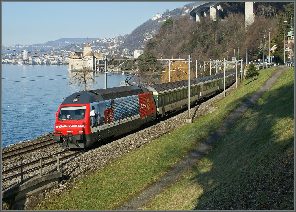

Da un po sto visionando filmati e ho notato che la ghiaia generalmente tende al grigio per le epoche recenti, fortunatamente devo fare circa 80 cm di passerella quindi lavorerò di aerografo fino ad ottenere un risultato vicino alla realtà.
Roby.
Più o meno così.
