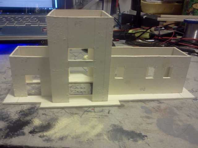

Ieri sera ho montato la struttura ora viene il difficile vedremo

Bellissima!!! Bravo!

Hai dimenticato le asole per le guide del tetto del corpo centrale. Puoi farle ora. Non dimenticarle altrimenti il posizionamento delle falde del tetto può essere difficoltoso

Per Giulio non le avevo dimenticate stavo vedendo di incollarle senza fare le asole stesse

poi le misure non corrisponderebbero

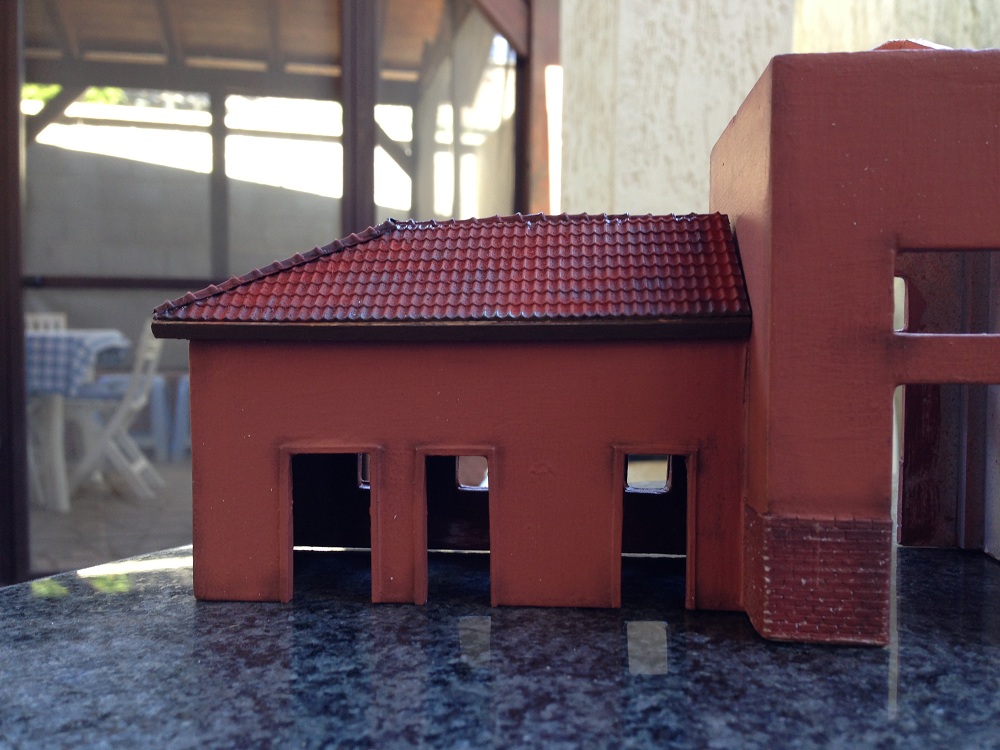

A Narni Scalo i muratori, senza non poche difficoltà, hanno provvisoriamente posato il tetto del corpo sinistro e lavorando sugli altri due corpi. Settimana prossima dovrebbe venire il fabbro per i serramenti e le inferriate.

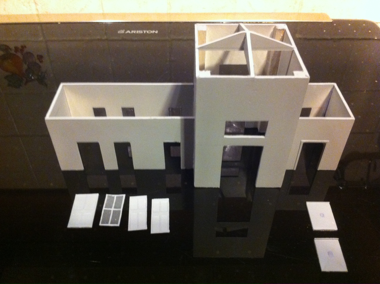

Allego mio piccolo aggiornamento.
431,89 KB
Ho dato una mano di primer spray ed ho iniziato con i serramenti.

Vedo che tu hai fatto venire prima il fabbro. Per fare i serramenti bisogna prendere il coraggio a due mani
Ottimo lavoro

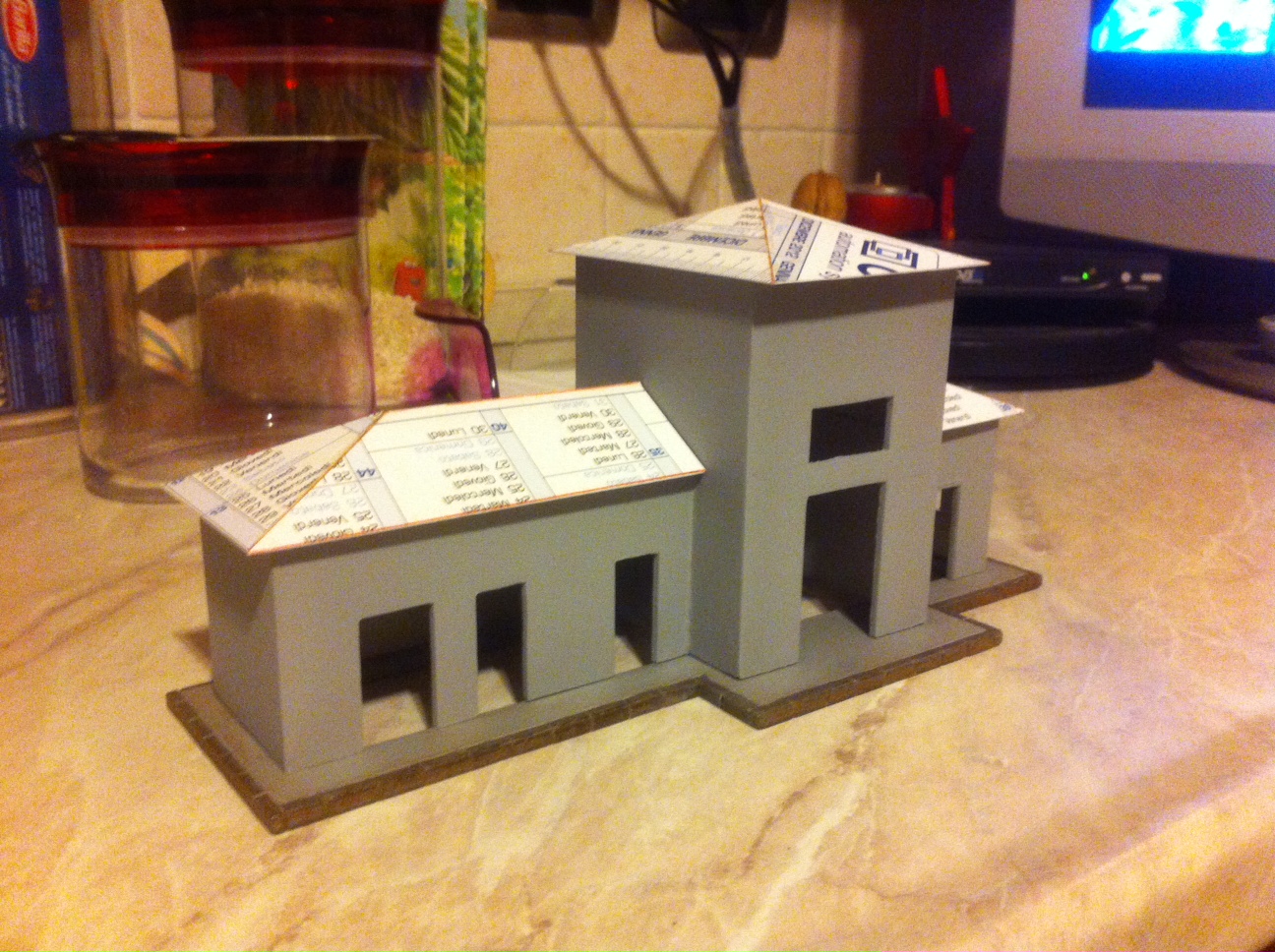

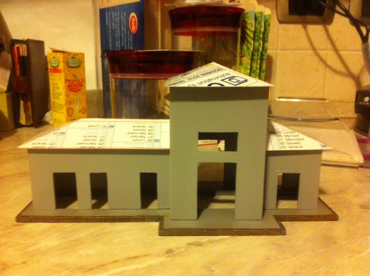

Invece degli infissi, ieri sera ho iniziato i lavori al tetto....
594,33 KB
579,49 KB
...e ho colorato la base.

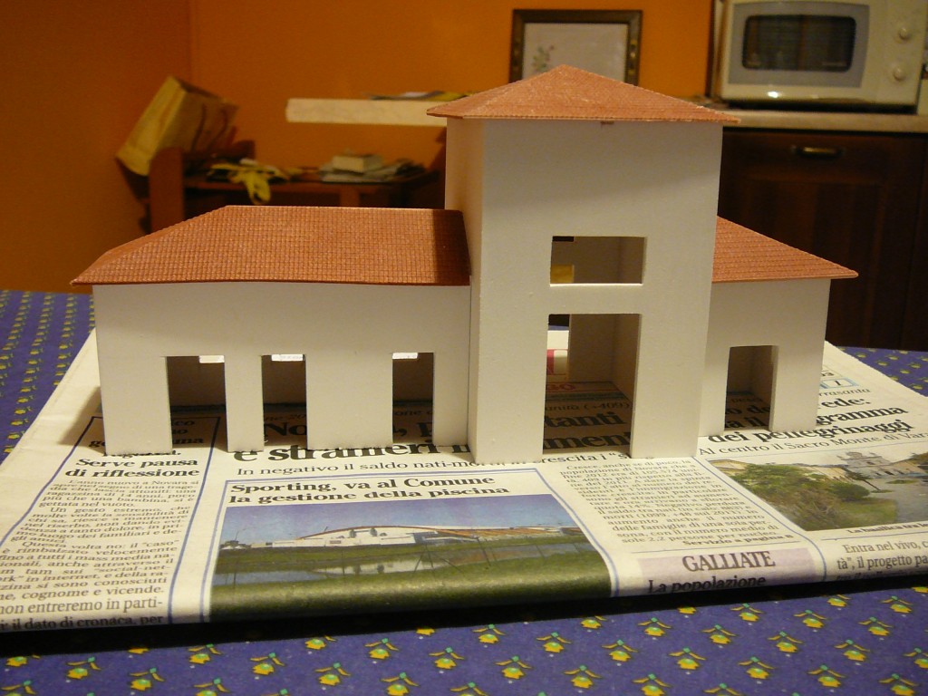

@Toni e Roberto: mi date il numero di un buon fabbro perchè ho provato a fare i serramenti ma con scarsi risultati :cool:
Mi sono allora dedicato al tetto, per ora è solo appoggiato ma sono abbastanza soddisfatto :cool:

Io per le porte "piccole" ho fatto così:
Ho stampato il master della fotoincisione su un fogliodi cartoncino Sp. 0.5mm;
Ho ritagliato con un taglierino molto affilato gli spazi bianchi interni;
Una volta "svuotata" la finestra/porta, ho incollato sul retro uno spezzone di cartoncino molto rigido (ma vanno benissimo anche le tessere per le ricariche telefoniche);
Quando si è asciugata bene la colla, si può passare a ritagliare la porta/finestra sul bordo esterno e staccarla da foglio.
Ultima operazione prima della verniciatura, una bella passata con primer a spruzzo (io uso quello grigio della tamiya).
@Carlo: bello il tetto: hai usato le lastrine o cartoncino ondulato?

Grazie per le dritte Roberto, ci proverò.
Il tetto è una lastrina Krea per la scala N che avevo preso per la sottostazione ma è orientata in verticale e si può fare al massimo una falda di 12 cm.
Per questa cabina era della misura giusta e ho pensato di usarla, forse i coppi sono un po' piccoli e sembrano tegole canadesi.

Il bello di questo hobby e' che si fa di necessità virtù.
Ottimo Carlo.
