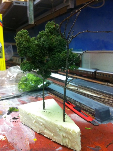

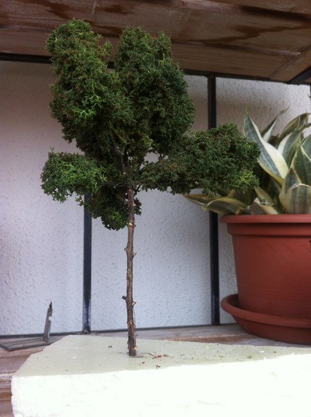

Re: Tecniche per realizzare alberi
#530 Messaggio da fabio »
piccola creazione serale in un paio di ore
avevo dei rametti di susino raccolti lo scorso anno.
del lichene per presepio ed ecco quì quanto ne è uscito
91,98 KB
77,53 KB
80,17 KB
#531 Messaggio da piemmefly »
A me il risultato piace.
Molto, ma molto buono.... :wink:
Bravo (e grazie) Fabio.
#533 Messaggio da fabio »
Marshall61 ha scritto:
Ottimo lavoro Fabio, complimenti vivissimi per la realizzazione sono proprio ben fatti!!!! :cool: :wink:
grazie,detto da un esperto di alberi come te vale doppio :wink:

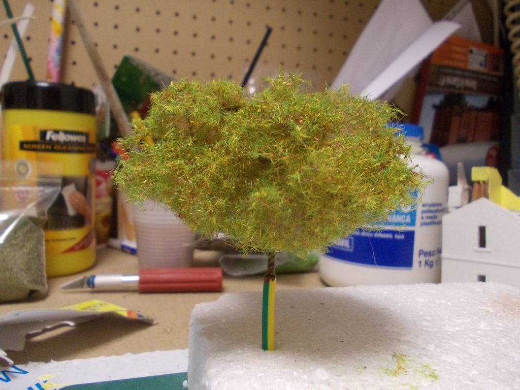

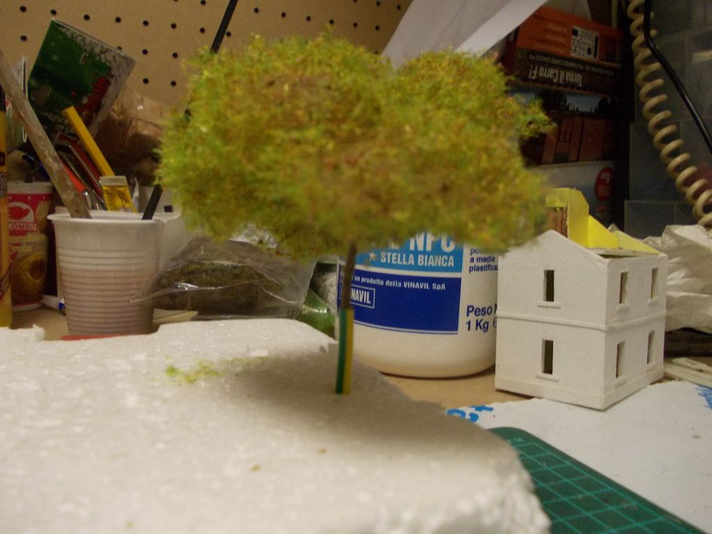

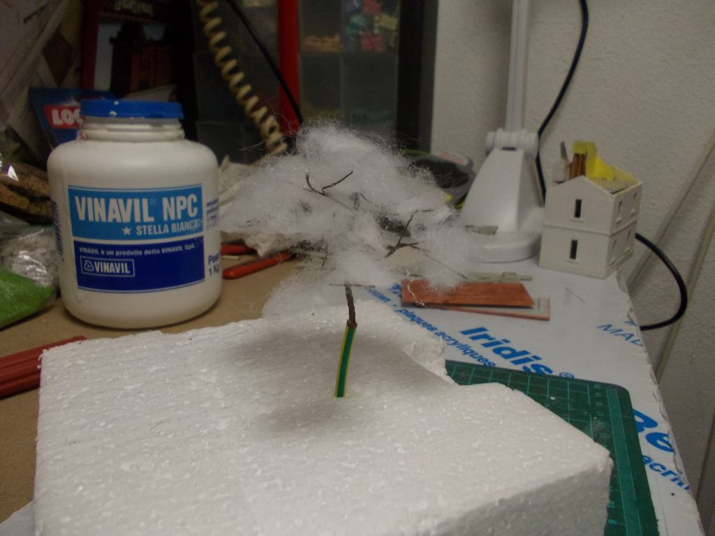

#535 Messaggio da liftman »

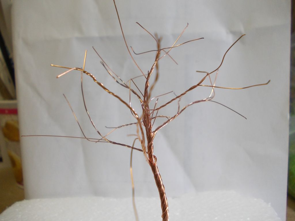

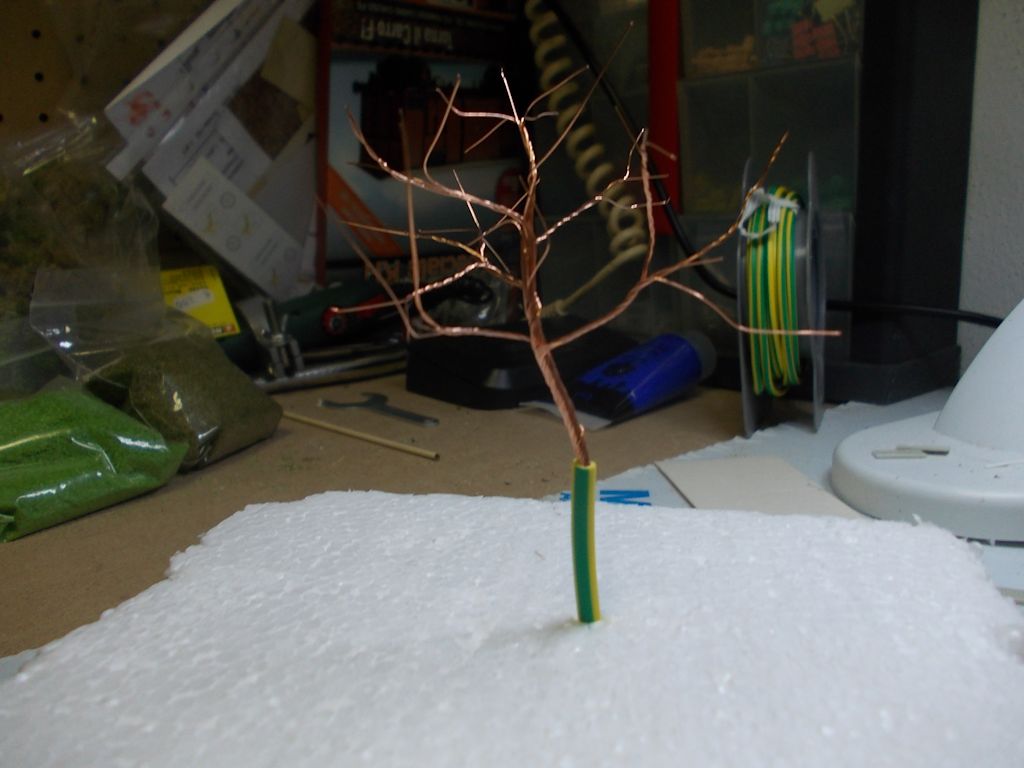

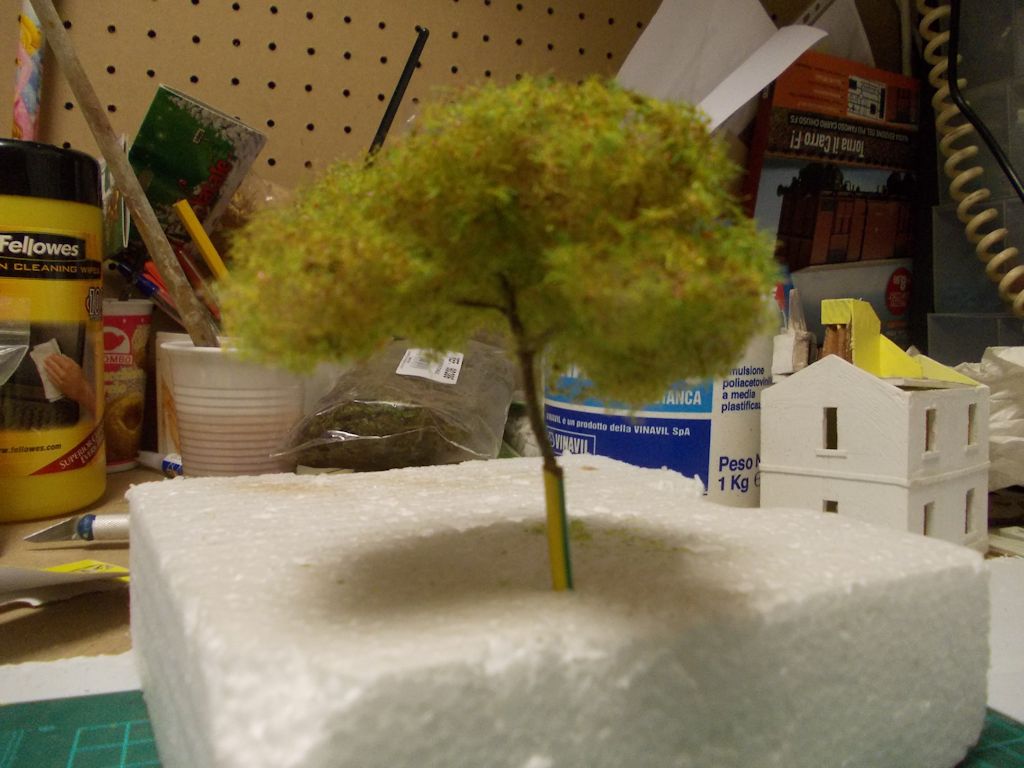

Visto che qua siete tutti diventati botanici, e considerato pure che nel mio diorama qualche alberello ce lo dovrò mettere, mi sono voluto comentare pure io nell'autocostruzione.
Che tipo di albero sia non lo saprei dire, anche gli alberi reali, li riconosco a malapena se hanno il frutto attaccato ai rami [:o)]
ho iniziato col filo di rame
114,46 KB
che ho opportunamente "sagomato"
86,65 KB
68,56 KB
dipinto di marrone
77,36 KB
...imbatuffolato (è l'avanzo di un filtro per cappe)
98,66 KB
...e "fogliato" [:o)]
113,11 KB
128,61 KB
103,38 KB
ha una vaga somiglianza con il pino marittimo, anche se il verde è troppo acceso... non mi lamento per essere il primo passo [:I]
Messaggi: 1371
#536 Messaggio da fabio »
niente male,darei una passatina di verde più scuro con l'aerografo,se vuoi spengere un pò :wink:

#538 Messaggio da Marshall61 »
Bravo Rolando!!!!! anche tu sei contagiato dalla botanica....complimenti vivissimi per la bella realizzazione, il tronco lo finirai vero?!? :wink: :grin:
#539 Messaggio da Riccardo »
molto bello Rolando,
complimenti.
Si chiama albero da terra :grin: , come i miei, sai perchè...??? perche nascono dal filo giallo-verde appunto.... quello della terra :wink: :cool: :cool:
domanda: hai verdeggiato con i filamenti di erba?
#540 Messaggio da liftman »
Grazie!! per il tronco bhè... il giallo/verde del filo di terra non è adatto eh? :cool: :cool:
#541 Messaggio da liftman »
complimenti.
EsaTTo! :wink:
[/quote]
Non ho ben compreso la domanda... comunque ho dapprima spruzzato il sottofondo con un marrone leggero, poi ho spruzzato lacca per capelli (l'albero non è il massimo, ma è molto profumato ), e cosparso di "erba" Noch 8330 (http://www.conrad.com/ce/en/product/241749/) che era l'unica cosa che mi trovavo in casa diversa dalle altre tonalità usate nel diorama. L'alternativa era il rosmarino tritato o l'origano :cool: :cool:

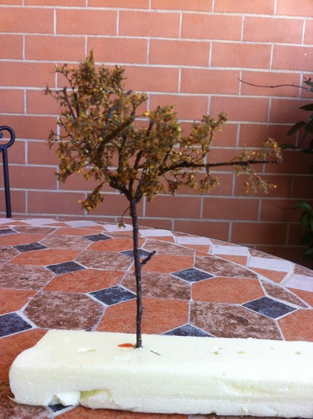

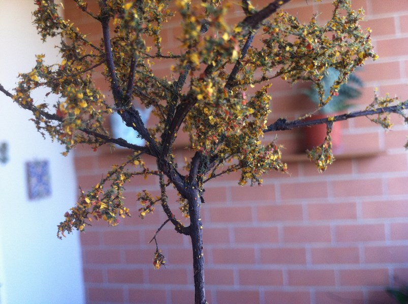

Rinquorato dal vostro apprezzamento per i miei modesti tentativi di riprodurre alberi,mi sono cimentato nella riproduzione di un albero allo stato autunnale.
sempre un rametto vero,impreziosito da altri rametti e teloxis incollata una per una...
fogliame di linea secondaria nelle colorazioni giallo-rosso-verde.

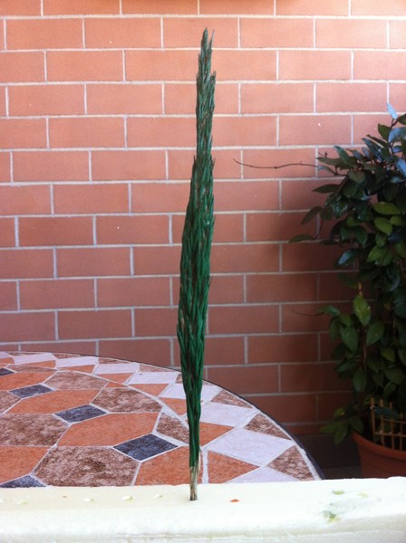

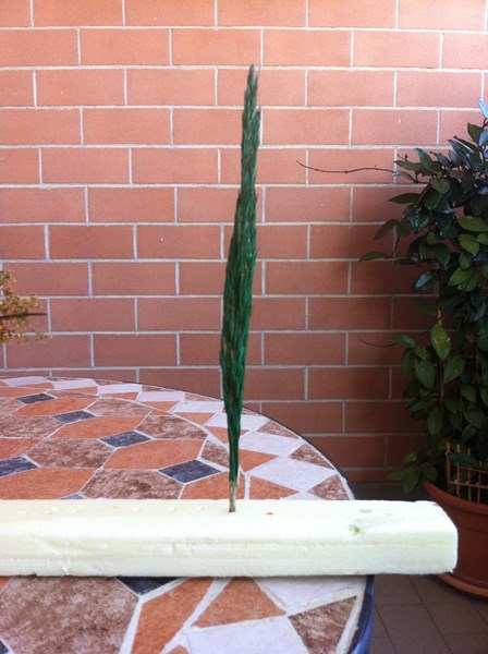

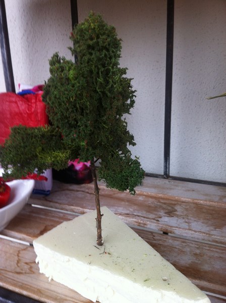

ed un cipresso ottenuto dalla punta di infiorescenze di canne.
non fate caso al colore,non ne avevo altri ed è a pennello,lo rifarò a spruzzo.
63,76 KB
69,05 KB
con questa tecnica,riesco ad utilizzare solo la parte superiore del fiore,e mi avanza un quintale di infiorescenza,devo trovare il modo di recuperarla :grin:

Ottimi lavori Fabio, complimenti vivissimi e grazie per la condivisione!!!! :grin: :wink:

Complimenti Fabio, ottime realizzazioni :grin: Massimiliano :cool:

Mi associo anch' io ai complimenti.......... Saluti. Egidio. :cool:
#546 Messaggio da dilan »
Bellissimi Fabio,
il cipresso, anche se nella realtà ne esistono di sottili, io lo farei un po più voluminoso.
#547 Messaggio da liftman »
Il cipresso è un pò "smilzo" ma l'altro albero compensa ampiamente :cool: :cool: :cool:
Messaggi: 1371
#548 Messaggio da fabio »
grazie per i complimenti[:I]
in effetti il cipressi è un pochino "anoressico" :smile:
ne ho altri all'ingrasso ...
