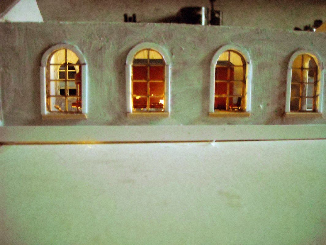

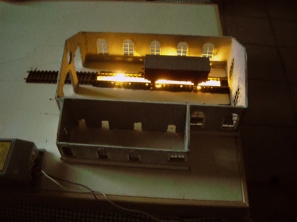

....altro aggiornamento, oggi ho attivato l'illuminazione su una delle due fosse d'ispezione del deposito:
262,58 KB
153,33 KB
244,19 KB
...continua.....
:cool: Carlo

Capita... la fossa d'ispezione illuminata non l'avevo mai vista.
Bravo Carlo.

grande carlo che CLASSE !!!!!!!! hai utilizzato gli spunti presi al drs?
Re: Diorama di un deposito locomotive
#59 Messaggio da Marshall61 »
Grazie Andrea e Massimiliano! :cool: ....si Massimiliano, ho preso spunto proprio dalle fosse di ispezione del deposito di Pistoia anche per la profondità....per la piastrellatura, ci provo ho un tessuto da decoupage che fa al caso, forse ci riesco, altrimenti intonaco il tutto.... :wink: :grin:

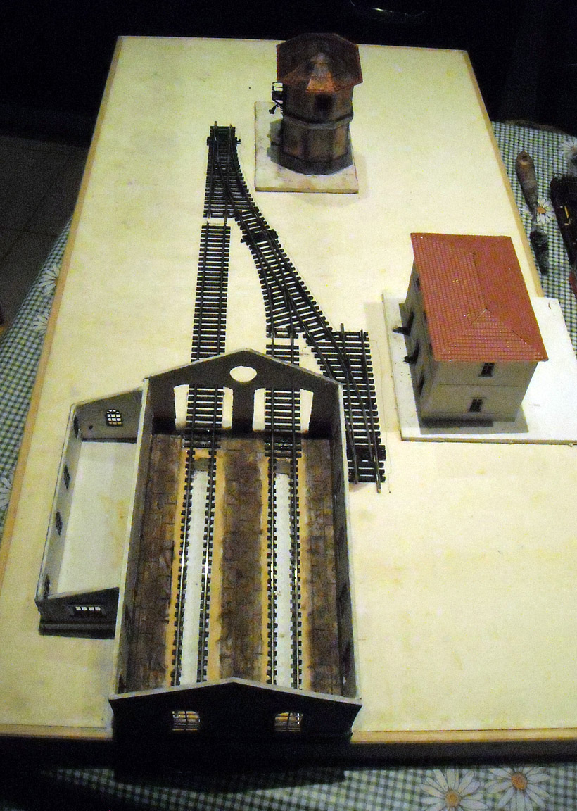

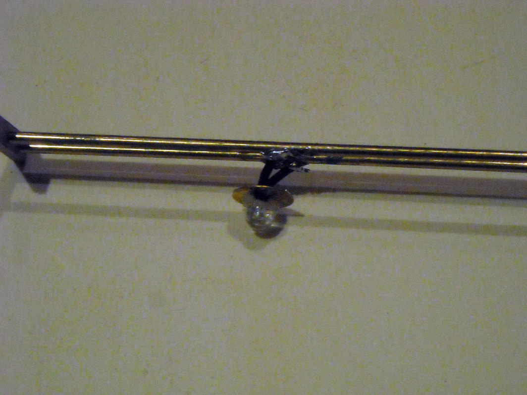

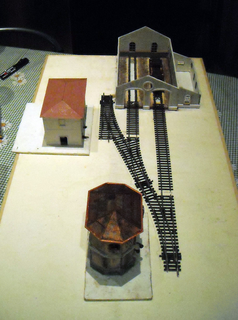

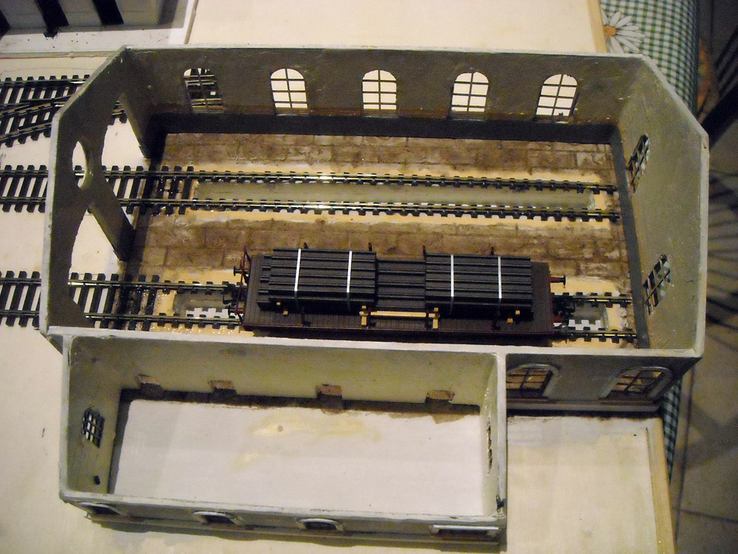

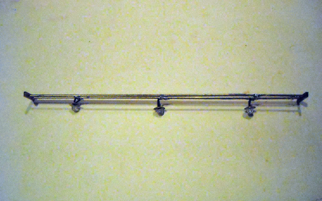

....work in progress....ho sistemato in maniera definitiva i binari all'interno del deposito, dopo aver costruito con una base di intonaco a rasare il pavimento a simulazione di lastre cementizie, invecchiando le fughe e le crepe del pavimento stesso ancora da colorare in grigio chiaro, ho provato, in modo "volante" il posizionamento degli scambi e la sistemazione degli edifici, ovviamente la base dei medesimi verrà rimossa quando sistemati definitivamente. Posta in essere anche l'illuminazione della seconda fossa di ispezione, ho costruito la "batteria" di luci sospese, una per ogni binario, che garantiranno l'illuminazione del deposito. Ho utilizzato delle barrette di ottone da 2 mm. (ancorate a dei listelli di noce da 2 mm.) a cui sono stati saldati i led, isolando i piedini con tubo termorestigente di misura e rondelle convesse in ottone per pendoli (in uso presso gli orologiai,......"Andrew docet" :wink: ) che fungono da parabola....per il collegamento elettrico ho saldato direttamente una resistenza da 1000 ohm alla barretta del polo positivo ed all'altra il filo del negativo.....collaudo superato! :grin:
284,13 KB
334,04 KB
321,33 KB
297,2 KB
305,4 KB
....continua.....
:cool: Carlo

Bello il traliccio di supporto ai led! Le fosse sono ancora da sporcare vero?
#66 Messaggio da Marshall61 »
....grazie a tutti per i bei commenti!!!! :razz:
@ Rolando: le fosse debbono essere ancora dotate di scale e vanno ancora invecchiate.... :wink: :grin: .....più ci lavoro e più ci sono cose da fare....

mi piace molto che hai illuminato la fossa di visita...dalla foto ( ma forse è solo la foto) mi sembra un po troppo potente da luminosità...in caso applica una resistenza maggiore che attutizzi il potere illuminante :smile: :wink:
#70 Messaggio da Marshall61 »
....grazie dei complimenti!!!
@ Marco:....hai ragione, era solamente il collaudo ed ho messo la prima che mi è capitata, sono molto luminosi, non conoscevo questi led prima d'ora, sicuramente la attenuerò quando farò il clablaggio finale, ho previsto che i vari circuiti di illuminazione saranno autonomi e dotati di interruttore/pulsante on/off..... :wink:
