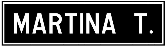

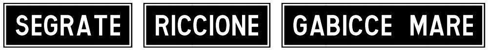

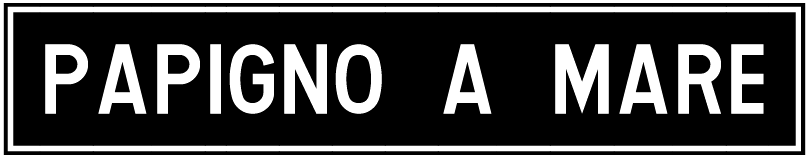

#74 Messaggio da Andrea »
Sbaglio o qualcuno mi aveva chiesto queste scritte...? :wink:
272,14 KB
376,32 KB
STEFANO T
Messaggi: 436
Nome: STEFANO
Regione: Umbria
Città: TERNI
Età: 62
Re: Suggerimenti per le insegne F.S. delle stazioni
#75 Messaggio da STEFANO T »
[:I]Mmmmmmmmhhhhhhh![:I]
Sento fischiare le orecchie! :geek:
Andrea, per il momento, posso dirti solo grazie![:I]
Ah! Un'ultima cosa e poi torno dietro le quinte, come e di quanto devo ridurre le scritte quando le andrò a stampare?
Ancora una volta, Andrea, grazie per il tuo tempo. :wink:
