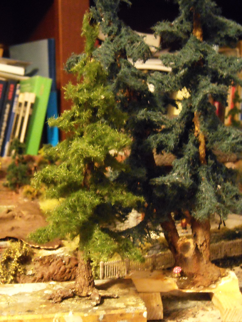

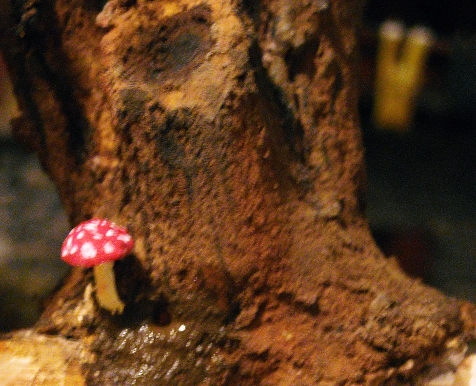

Come detto in altro thread, posto l'idea che mi è venuta in mente di realizzare a seguito delle brillanti dritte di Andrew, per realizzare questo fungo ho utilizzato una puntina da poster la stesso che Andrea ha utilizzato per realizzare la fontanella per la stazione ferroviaria.....fiungo velenoso o mortale ma in attesa dello scoiattolo , del falco di cappuccetto rosso ed il lupo cattivo è nato lui, i prossimi saranno commestibili....promesso..... :cool: :cool: :cool: :
332,81 KB
...è nato anche un compagno dell'abete nero, l'abete bianco....il primo che realizzo con le radici.....:
302,45 KB

Bellissima l'idea del fungo velenoso. L'hai fatto apposta per evitare che se fosse stato un porcino magari qualcuno tentava di prenderlo ?? :wink:

davvero favolosa l'idea del fungo :cool: :cool:
complimenti per la geniale intuizione :grin: :grin: :grin:

Il fungo è bello, ma quello che mi colpisce maggiormente è la nervatura dell'albero... :cool:

Andrea, per il tronco ho utilizzato un pezzo vero di ramo fresato e nervato con la fresetta del drehmel...... :grin: :wink:

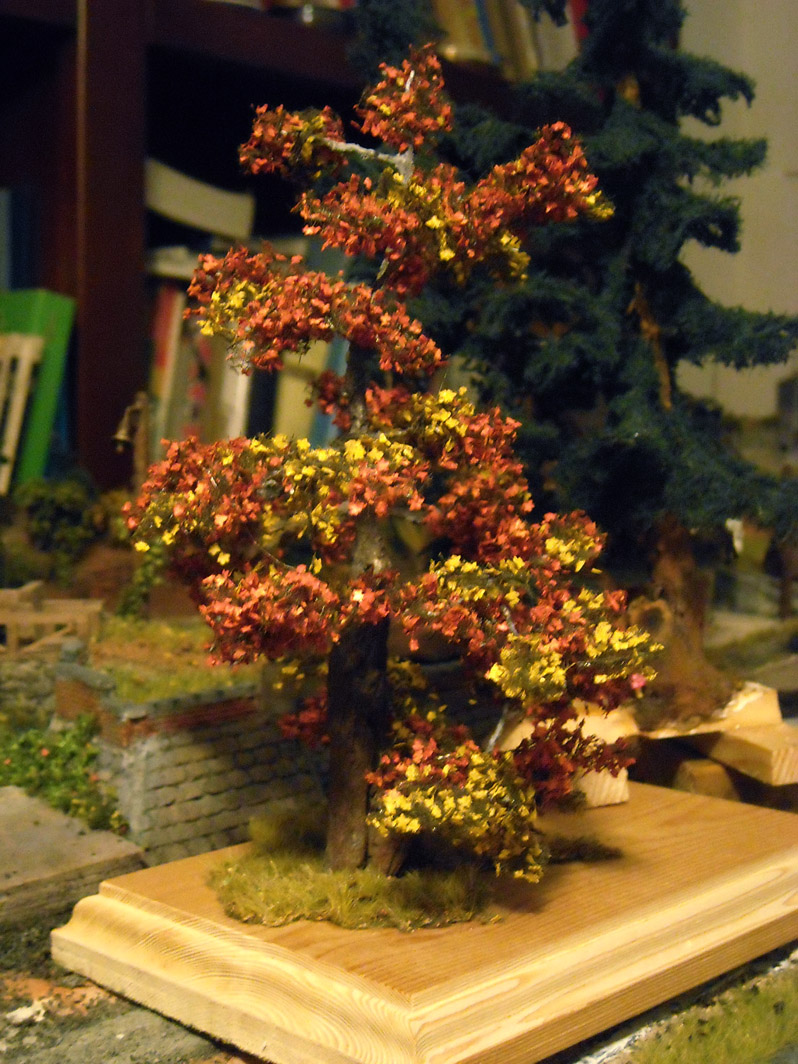

Posto l'ultima realizzazione un acero in veste autunnale destinato ad una basetta espositiva.....:

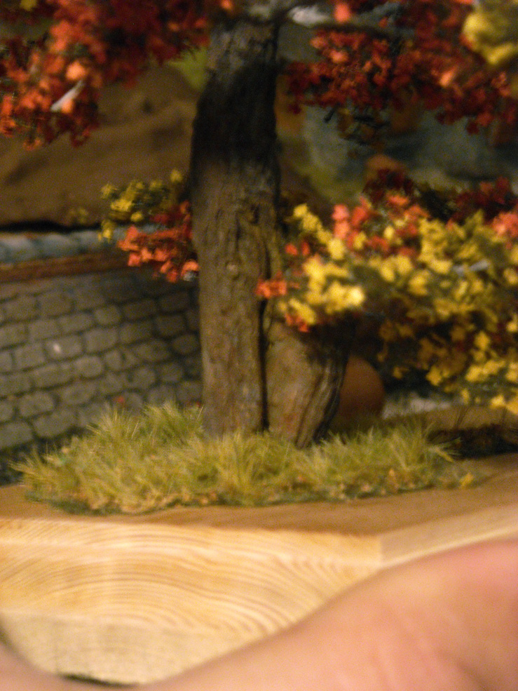

...particolare del tronco, sempre realizzato in legno fresato:

accidenti, niente funghi sotto l'acero??? eheheheh!!! grande realizzazione, come al solito, Carlo!
