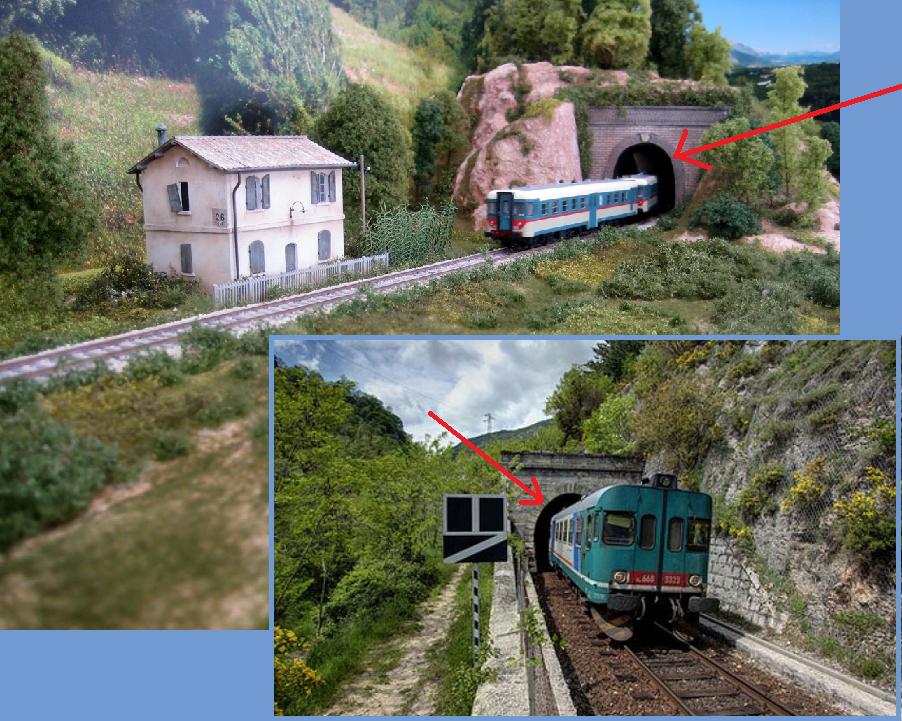

Ciao Enrico!
Dopo l'abbaglio della stupenda vegetazione e del magnifico viadotto, mi sono accorto di una cosa?Come mai i portali delle gallerie, sono di dimensioni così generose?Forse hai in mente di elettrificare la linea?Se la linea nasce a trazione termica, quei portali sono un pò altini.Però questo non toglie che tu abbia comunque fatto un capolavoro!!!
139,73 KB
Enrico57
Messaggi: 1051
Città: Montesilvano
Re: Il viadotto di Cansano
#27 Messaggio da Enrico57 »
Sì. Il portale è costruito secondo lo schema della NEM 105 e l'altezza è adeguata a supportare la presenza di linea aerea per un possibile inserimento futuro. :smile:
Messaggi: 2876
#28 Messaggio da AXEL »
Bene, me lo immaginavo :wink:

Oltre alla valentia modellistica vera e propria c'e' quello sfondo che conquista lo sguardo e da' una profondita' incredibile.
Enrico, ci illustri a grande linee la tecnica utilizzata per realizzare lo sfondo ?
Grazie e complimenti, Antonello
Grazie Antonello per il tuo autorevole apprezzamento.
Lo sfondo è ricavato da foto sequenziali scattate in loco utilizzando una macchinetta in grado di restituire file da 14 Megapixel e quindi dimensioni di stampa adeguate alle misure dei pannelli. Il lavoro con Photoshop ha fatto il resto permettendomi di incollare i vari settori di immagini coprendo, dove visibili, le giunzioni con l'ausilio della funzione di clonatura sempre utilizzando elementi presenti nello sfondo. La lunghezza, circa 8 metri considerando i due lati estremi di chiusura del plastico, ha reso necessaria la composizione di 3 serie di orizzonti, ripresi da posizioni diverse, ma senza modificare l'angolazione per non alterare la continuità ottica.
La risoluzione del file dato alla stampa è di 180 dpi con un file da 1,3 Giga.
Ottimo il lavoro della ditta che lo ha stampato.
Enrico

Enrico, altra domanda :grin:
Come ti sei regolato con i toni cromatici?Hai piazzato prima lo sfondo e poi hai scelto l'erbetta in funzione dei colori dello sfondo?
La Silhouette, la marca degli articoli che ho scelto, ha in catalogo delle tonalità che si adattano molto ai nostri colori. Li ho messi a confronto con alcune prove di stampa su carta ed ho constatato che non c'era molta differenza. Ho dovuto saturare di qualche grado i colori del file fino a verificare che la somiglianza fosse efficace.
