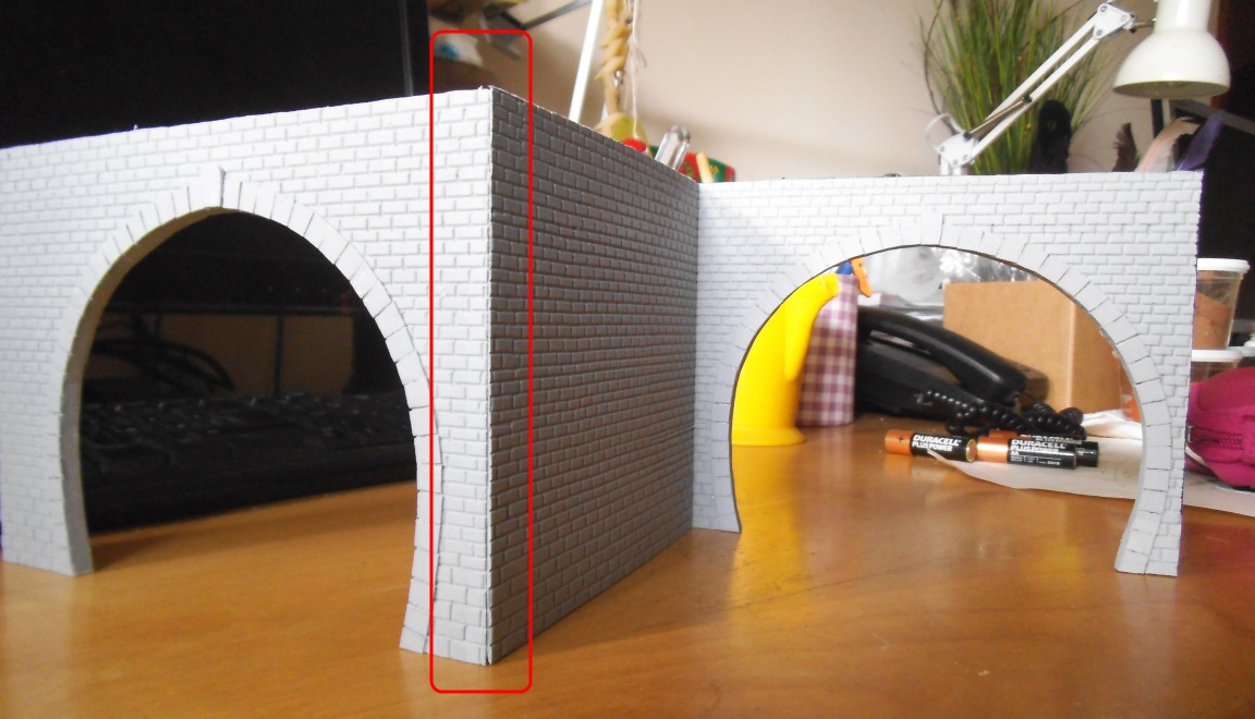

Continua la preparazione del portale. Questi nella foto sono due portali a doppio binario, sfalzati e leggermente in curva, in uscita/ingresso dalla galleria prima del piazzale di stazione... ho visto che con il fon, a caldo, la piegatura anche di queste piastre di forex da 5 mm avviene in maniera abbastanza agevole (non facilissima, ma ci si fa). Devo realizzare le pietre angolari da incollare sullo spigolo, anche per nascondere la giunzione...

Bellissimi portali , complimenti ! :cool: :cool: :cool: :cool:

Molto belli Giuseppe, complimenti per la realizzazione :grin: :wink: Massimiliano :cool:

Grazie... sto facendo un sacco di prove su pezzettini di forex per provare tecniche di sporcature e colori. Devo dire che il suggerimento di Mario di provare con il gesso acrilico è stato vincente...

Stai facendo un buon lavoro, con un po' di sporcatura assumeranno un ottimo aspetto.

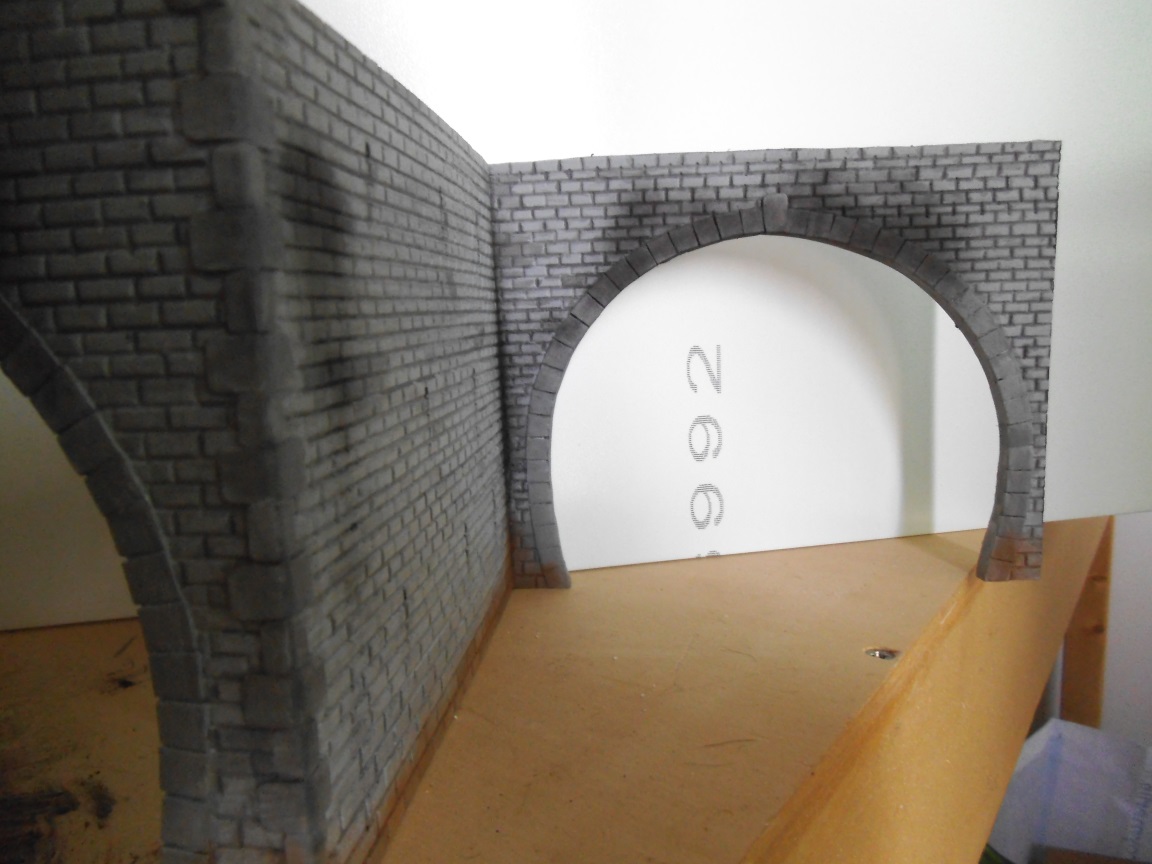

Prova di lavaggi... la parte del fumo delle vaporiere conto di farlo anche con le polveri. Il portale destro, sullo sfondo, non è ancora stato toccato.

Bello, pero' Giuseppe, sara' la luce del flash, si vede poco l'effetto per foto...... :wink:

La cosa grave è che non ho usato il flash! :cool:
L'effetto del fumo in questa foto non è presente, ho cercato di mettere in risalto le fughe delle pietre e di "macchiare" un po' il fondo per renderlo meno uniforme... Stasera ho provato con le polveri: ho usato il nerofumo per la parte alta e una terra bruciata per il basso, verso il terreno... Se domani riesco a fare delle foto con la luce le posto.

I lavaggi ti sono venuti molto bene Giuseppe e rendono in pieno l'effetto che volevi ottenere, attendo impaziente di vedere anche i risultati con le polveri :wink: Massimiliano :cool:

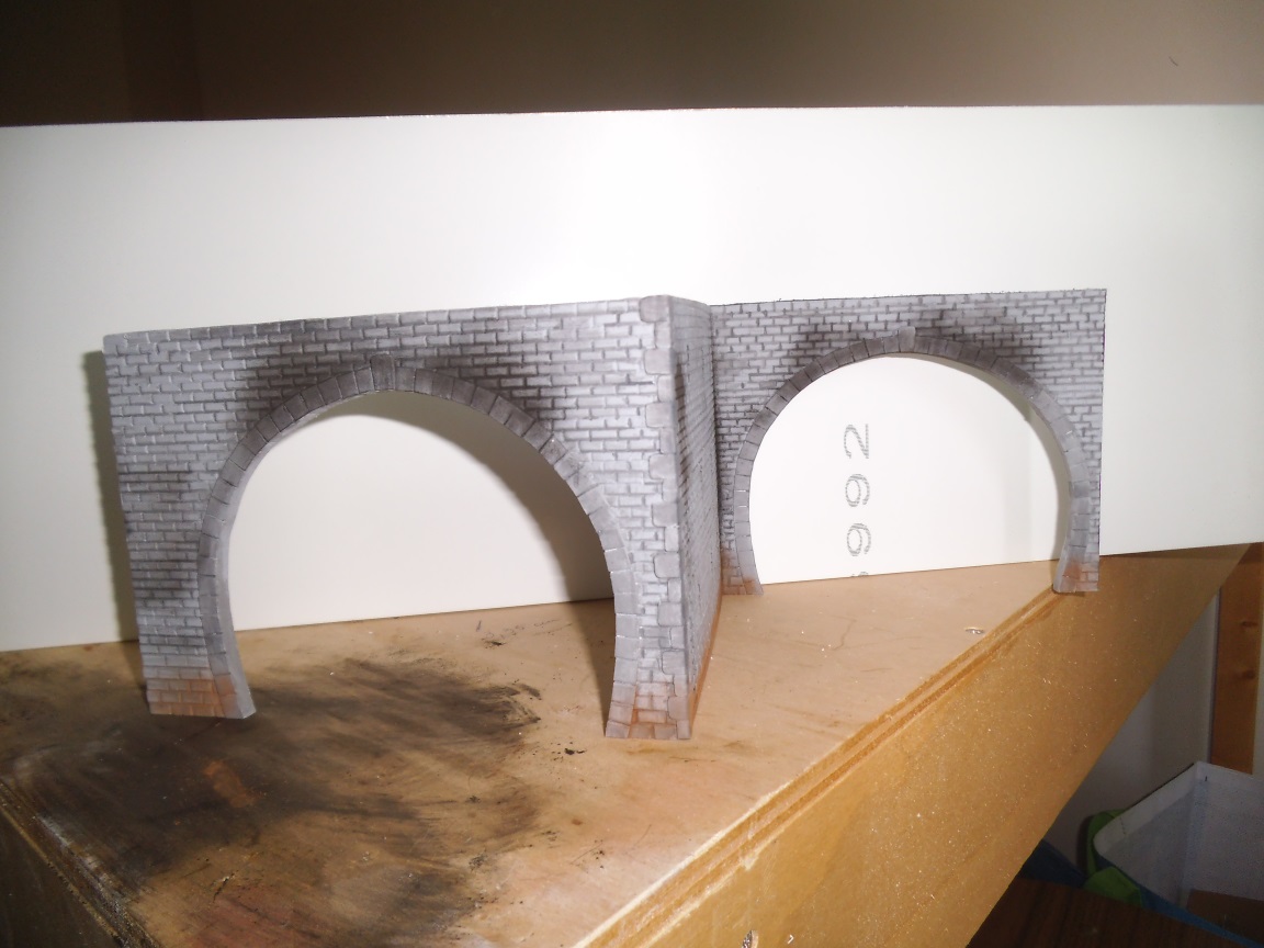

Ed ecco la prova con le polveri... La prima foto è con il flash, mentre la seconda è con sola luce naturale.
186,18 KB
181,38 KB
E' la prima volta che uso forex e acrilici, quindi sicuramente il risultato è stato condizionato dall'inesperienza, ma aspetto vostri pareri.

Ok Giuseppe, mi sembra che tu abbia fatto un ottimo lavoro.... :wink: Saluti. Egidio. :cool:

- Certo che Giuseppe , hai proprio una bella manina ..Vivissimi complimenti !! :cool: :cool:

Belli! Direi che il risultato raggiunto è ottimo.

Secondo me i mattoni cosi chiari danno un'effetto strano, danno la divisione netta tra lo sporco e la parte pulita. Però se ti piace, è ok.

Bè Giuseppe che dire, mi pare ottimo ;)
Il lavoro fin qui è notevole.
Manca solo il coronamento che male non ci starebbe.

Grazie, mio omonimo!
I tuoi complimenti, come quelli di Andrea e degli altri nel forum, mi fanno molto piacere, soprattutto alla luce della qualità delle vostre realizzazioni.
Penso sicuramente di chiudere il "colmo" in qualche modo (pensavo ad esempio ad una fila di mattoni di piatto - ho visto che c'è chi li ha realizzati incidendo un listello di legno da modellismo navale), ma temo di non avere modo di alzarli ulteriormente... [8]

Basterebbe inserire un semplice listello 2x2 o meno ad appena tre file di mattoni dalla cima in modo da spezzare e dare l'idea del coronamento.
Potrebbe essere anche unico, non intagliato, come se simulasse un cordone in cemento armato.

Perché non ci ho pensato! Le idee semplici sono le migliori... ci lavoro su questo fine settimana. Ovviamente dovrebbe proseguire sul muro di contenimento laterale e poi riprendere sull'altro portale.
