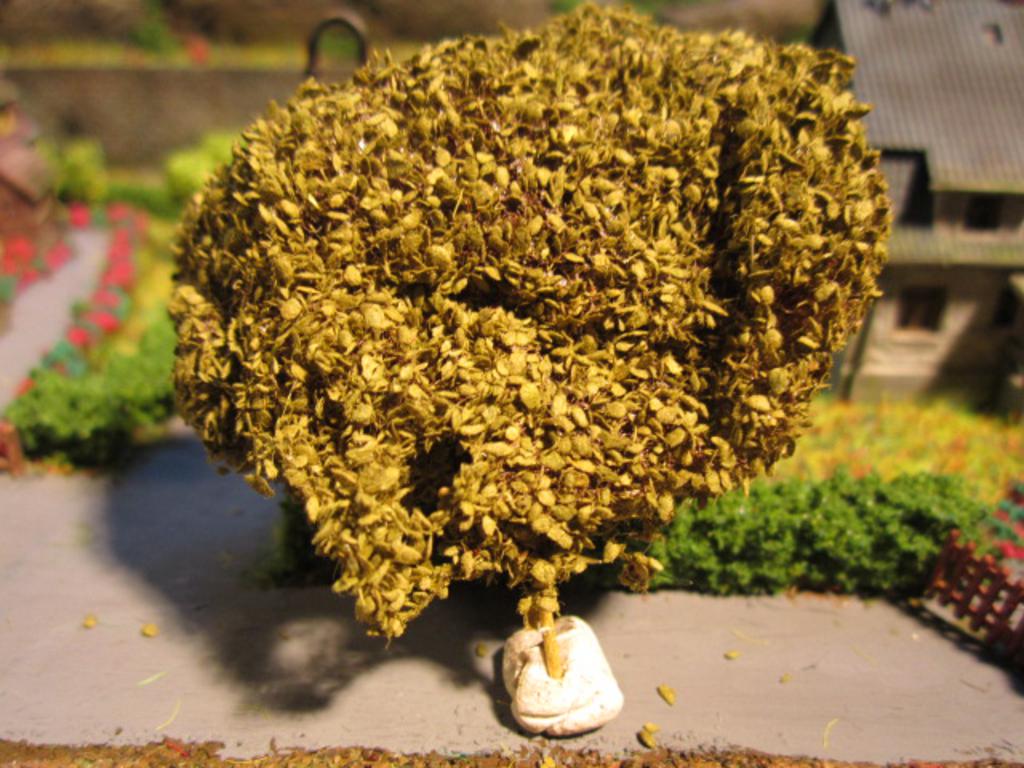

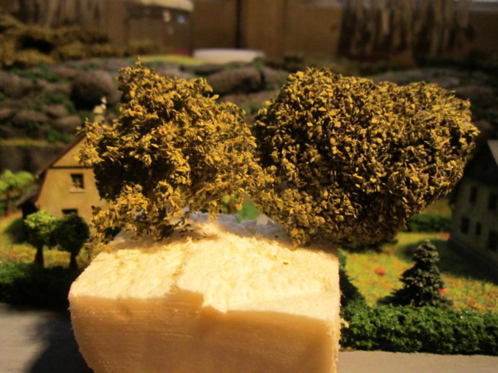

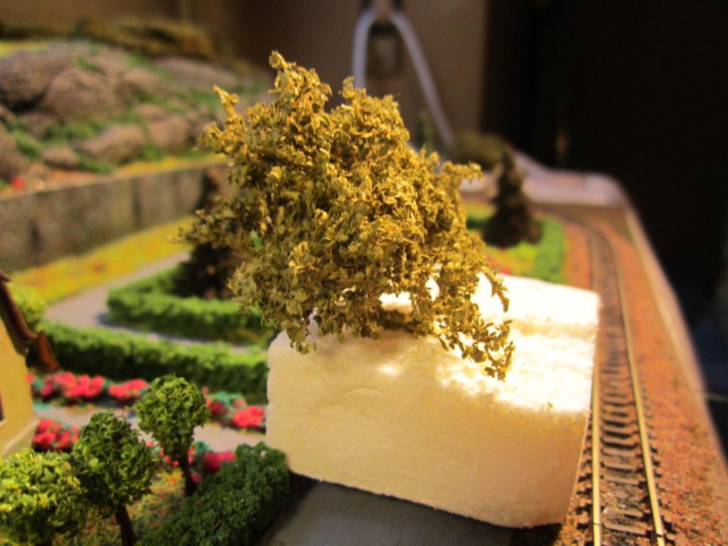

Prova per i miei alberi in Z.
A SX flok depositato solo sulla Telosix, a DX flok depositato sul Dacron.
Personalmente preferisco quello con il flok sulla telosix senza dacron.
135,04 KB
122,84 KB
102,44 KB
senza dacron.
137,67 KB
con il dacron
Re: Tecniche per realizzare alberi
#953 Messaggio da MrMassy86 »
Emanuele grazie per i complimenti :grin:
Roby niente male considerata la scala :wink: sono d'accordo con te, meglio quello con la teloxis, quello col dacron è troppo pieno, bisognerebbe dipanarlo ulteriormente per migliorare l'effetto ma capisco le difficolta visto la scala e le ridotte dimensioni [:I]

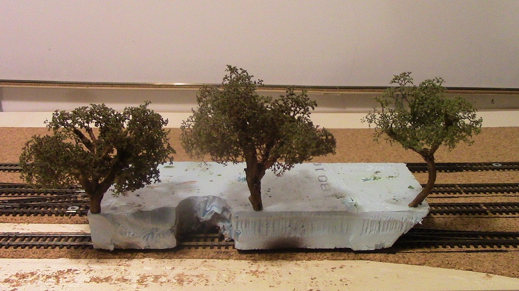

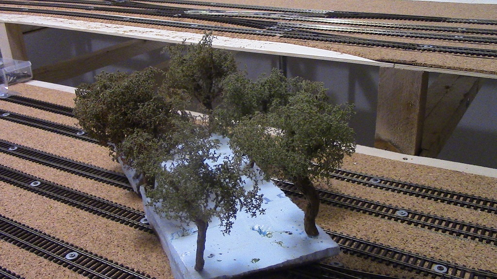

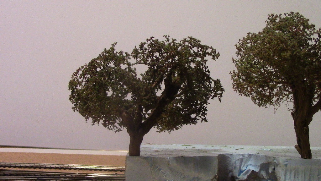

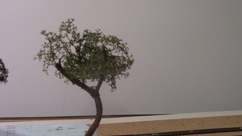

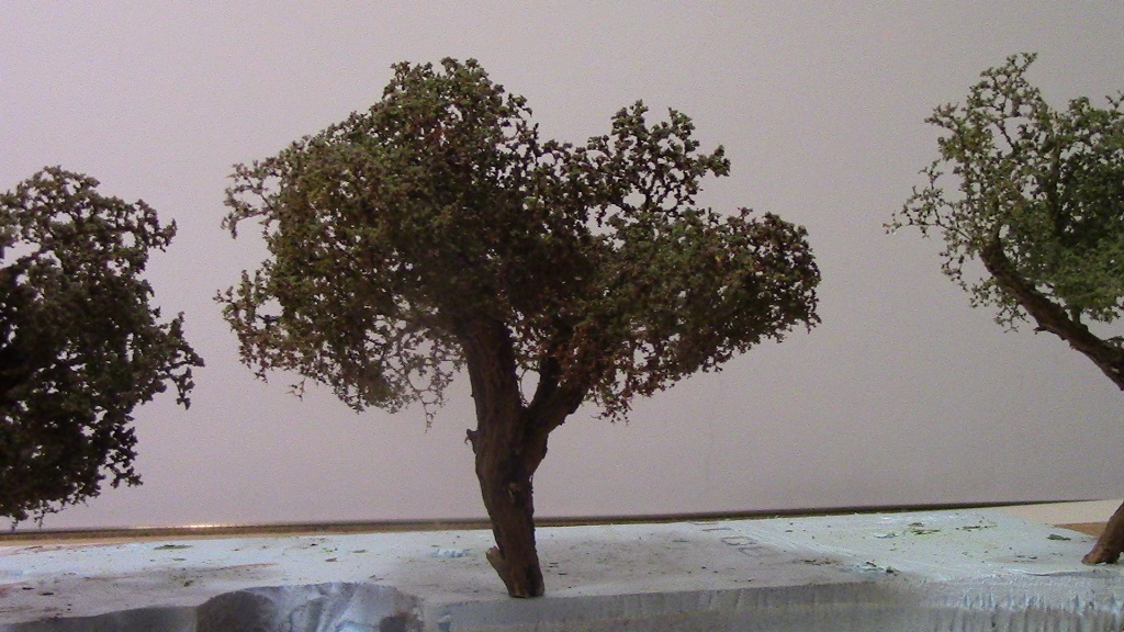

Continua con la realizzazione degli alberi, ne ho realizzati altri tre con la solita tecnica :wink:
256 KB
229,68 KB
236,12 KB
186,93 KB
Il bosco cresce :cool:
325,52 KB

Sinceri complimentiMassimiliano, ottimo lavoro sono davvero belli!!! :cool:
@ Roberto:
sono concorde con te, è meglio quello con la teloxis, l'unico appunto cambierei floccaggio, la Polak commercializza le foglie da 1 mm. credo che siano più in scala....in ogni caso hai fatto un ottimo lavoro, complimenti!!!!

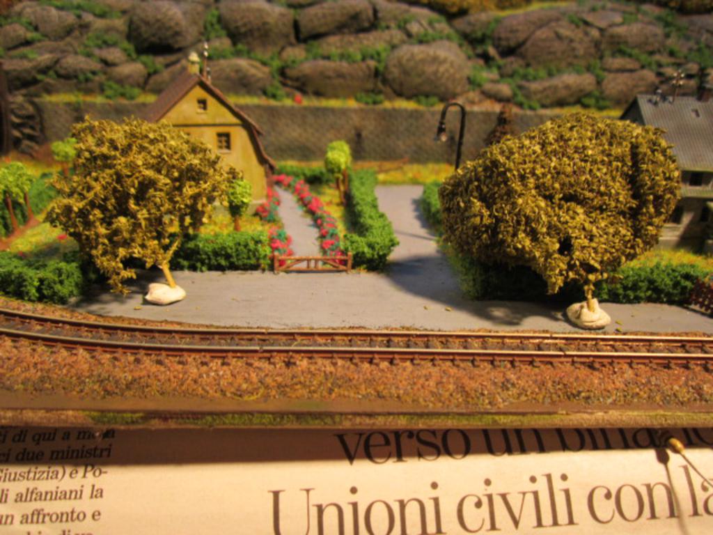

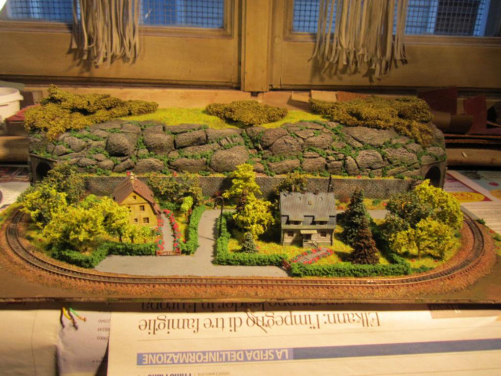

#961 Messaggio da v200 »
Grazie Carlo,
molto utili, trovare i giusti accessori in Z è un calvario :cool:
Sono felice che hai apprezzato il mio lavoro :grin: da un ottimo costruttore di alberi.
Link per il mio lavoro. topic.asp?rand=2188837&whichpage=7&TOPI ... 933#196781
133,62 KB

Roberto, anche il mini plastico non è affatto male, ha un ottimo colpo d'occhio9, complimenti! :wink:

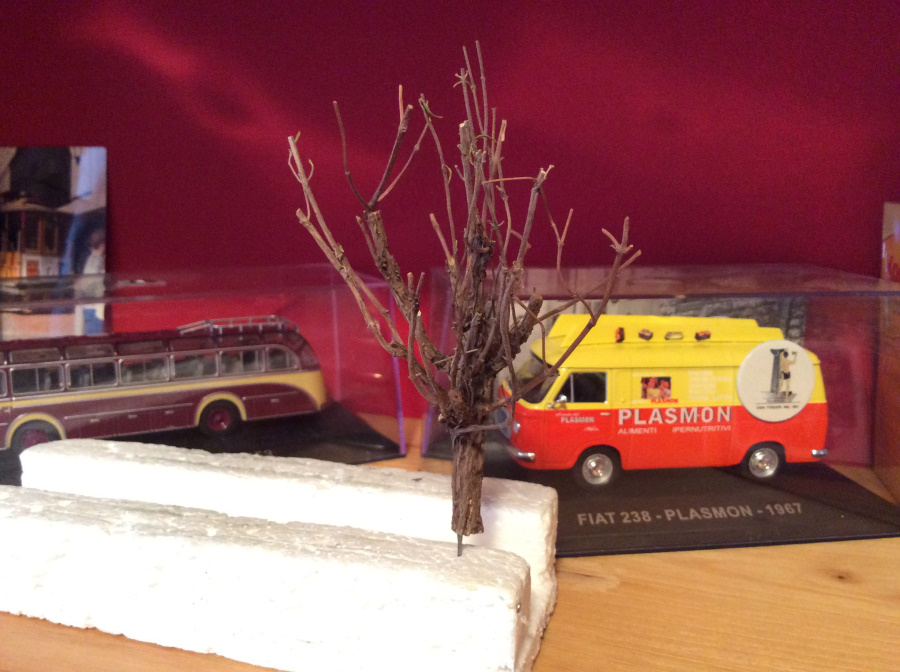

Massimiliano quando ho visto i tuoi alberi, mi sono ricordato che avevo messo da parte dei rami secchi di Timo. Penso che potrebbe essere un'idea usare anche i rametti di questa pianta.
Ho abbozzato una prova solo per fare vedere il tipo di pianta, che ne dici?
262,01 KB
Ciao Massimo

Massimo la struttura è molto realistica, direi che va proprio bene, credo che con la tecnica del dacron può venire un'ottima realizzazione, puoi provare anche con la tecnica che ho adottato io ma con tutti quei rami secondo me si addice meglio il dacron, l'importante è dipanarlo molto per ottenere un effetto realistico [:I]

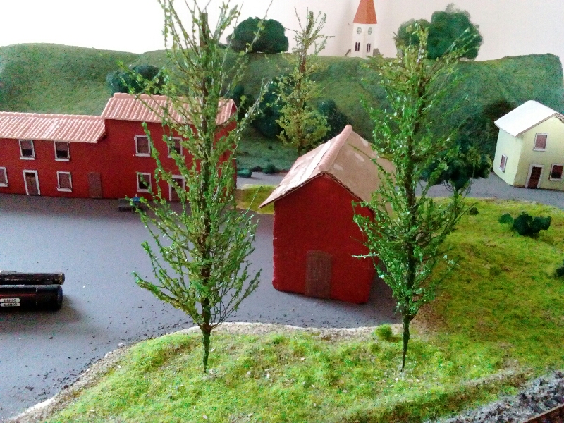

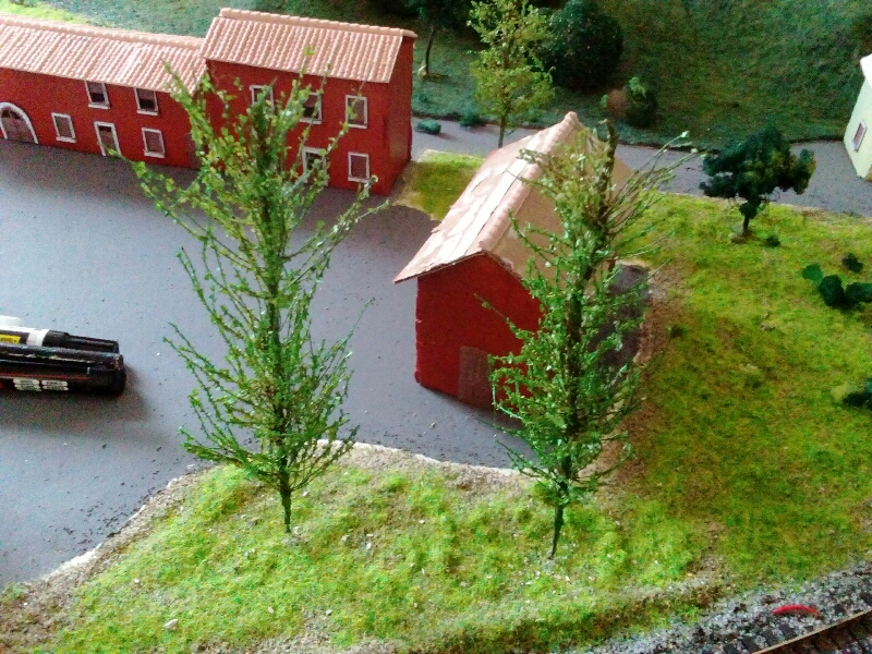

Questa estate mi ero inventato questo metodo: fil di ferro attorcigliato a dei pezzettini di fili di rame + foglioline di dragoncello essiccate che si trovano al supermercato a 1,30 euro, riesci a fare 30 alberelli vernice verde giallastra. Volevo riprodurre dei pioppi. Il tronco è ancora da sistemare..
505,32 KB
525,45 KB
Matteo
#969 Messaggio da v200 »
Ciao Matteo se la scala di riferimento è l' HO devi ingrossare un po di più il tronco così rimane troppo esile.
Puoi utilizzare la cementite ad uso artistico per fare il fondo sulle tele pittoriche o in alternativa stucco epossidico spennellato sul tronco testurizzato con una spazzolina in fili d'ottone per simulare le rugosità della corteccia.
per il fogliame le misure mi sembrano buone.
sui materiali vegetali conviene sempre utilizzare un fissatore per sigillare le porosità eviterai sgradevoli sorprese come insetti :wink:
